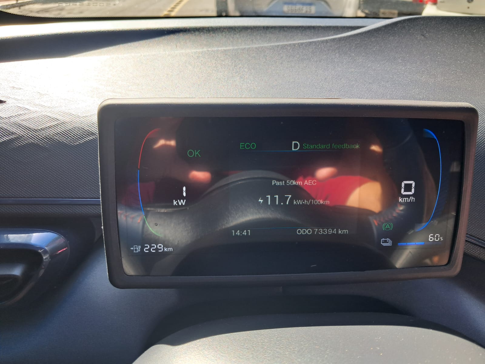

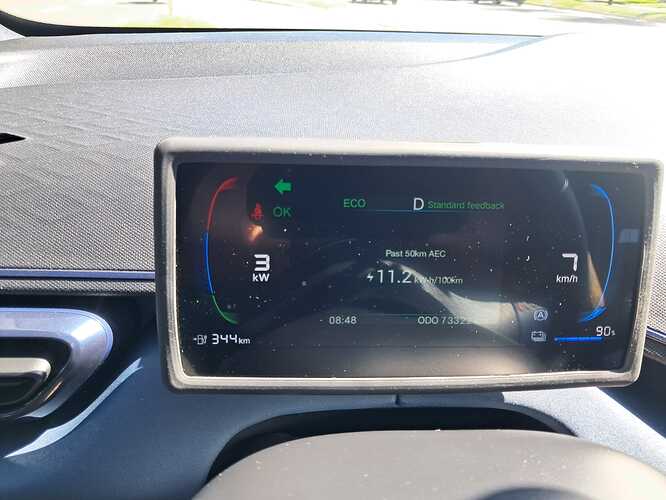

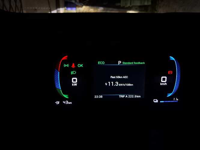

Mas a media do Inmetro é 280km e não chega perto disso. Sim, é um mini, esses 400 foram duas ou três vezes que consegui, comprei no inverno, não usei o ar, meu pé é leve e não subo morro. vou te enviar outras fotos pra vc fazer uma ligeira comparação…outra coisa, as fotos tem data, local e hora no Exif. pode reparar que o gasto Kw/h era baixo o numero…nas fotos que mostram a autonomia menor esse numero é mais alto, que ja chegou a 18Kw/h rodando no plano. Outra detalhe, meu ar, ele desliga o frio, fica so a ventoinha girando, mas ar gelado para e eu, ou fico torrando ou desligo o ar e abro janela, mas…meu clientes em 80% sao particulares e de classe elevada, a gurizada que levo pra escola, reclama quando o ar para. As provas sao videos, relatos de passageiros e fotos.
Envio fotos de quando eu era feliz e nao sabia kkkkkk
21/07 11.35h 3884 km 100%
21/07 21.19h 3999km 69% (rodados 115km - Gasto 31% da bateria)
22/07 5:47h 3999km 69%
22/07 20:20h 4131km 33% (rodados 132km - Gasto 36% da bateria)
No dia que achei que o carro ia explodir…tdo bem, era 13h e pouco, mas na boa, nunca tinha visto esse marcador de 18kw/h, nem na estrada, ate porque, eu nao passo de 100km/h, sou cagona e admito isso rsrsrs

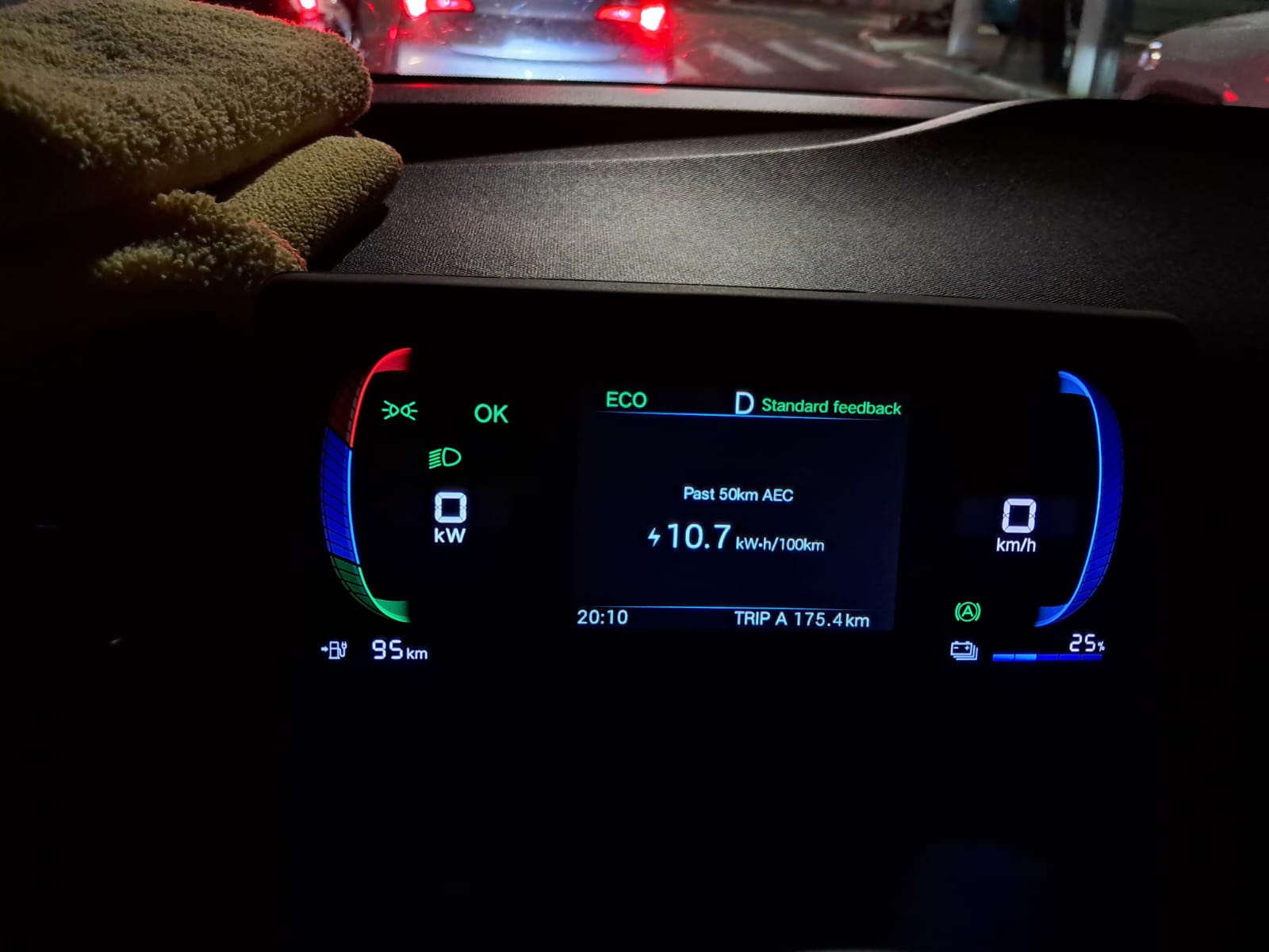

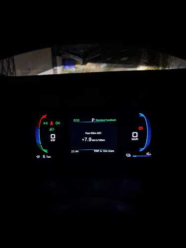

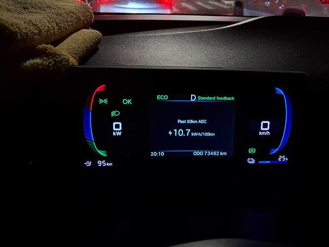

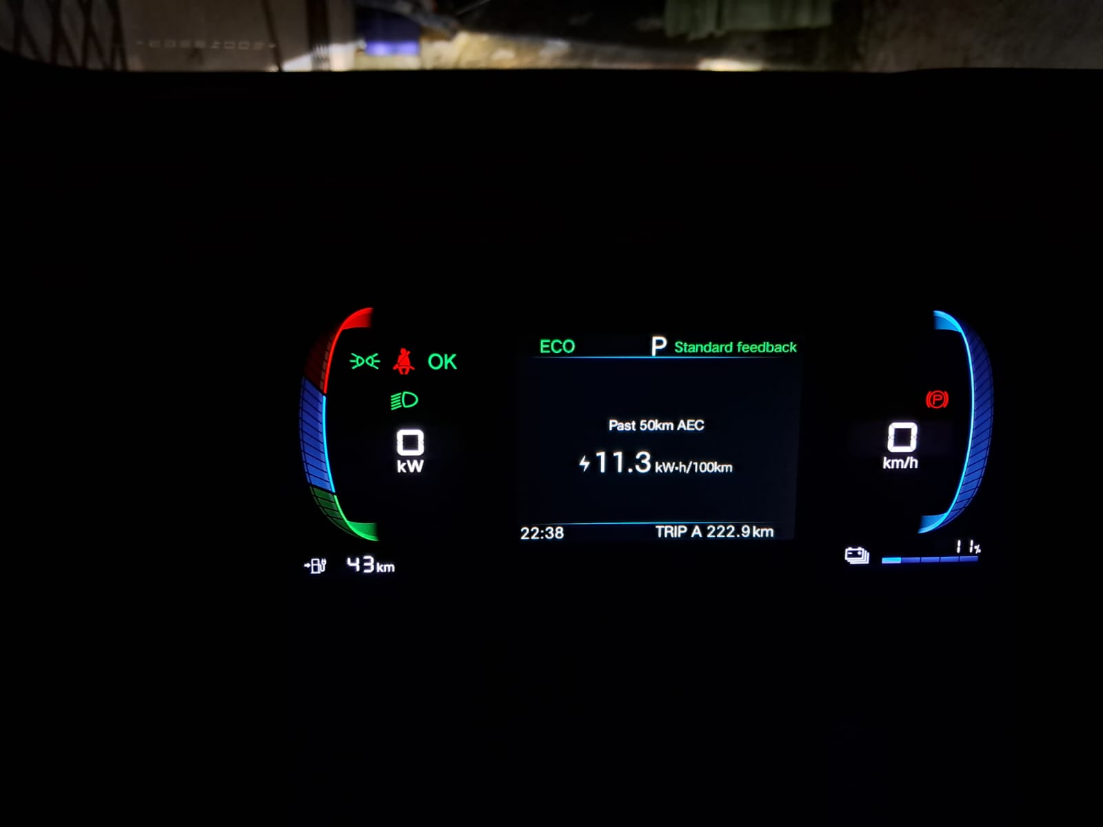

Boa noite @DiegoPereira a bateria de 12v foi o primeiro passo pela concessionaria, foi trocada na segunda ida a concessionaria. Vou ver isso de kWh e nao Kms, nao tenho a minima ideia de como fazer isso. Envio as fotos de hj, que provavelmente ao fazer o upload, vao sair da ordem, mas tem o horario e foram quase tiradas de 10 em 10%. Podem notar que no inicio do dia o odometro marcou 73287 km e finalizou com 73491, que correspondem aos 204km rodados com a carga de 100% a 15%. O que mais preciso provar que este carro roda em media 210/220km com a carga, que saindo da garagem estah 100% e quando fecho meu dia chega com 15%?
Por que nos 3 primeiros meses ele rodava mais de 350km com a mesma carga?
Nao sei se a coisa é mais complicada do que entende o meu simples cerebro feminino, mas o que aconteceu em 6 meses de uso pra uma queda tao drastica na autonomia?
