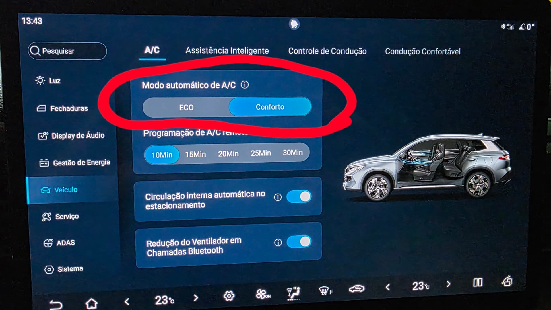

Eu me refiro ao modo de operação do ar condicionado mesmo, não do carro. Fica nas configurações, conforme foto abaixo:
Tanto meu Song Pro quanto Dolphin Plus, quanto o Dolphin GS que eu tinha antes, tem essa opção, mas não sei se o Mini tem, pois nunca usei um.

Eu acho que o Mini não tem essa opção devido ao AC ser manual e não automático

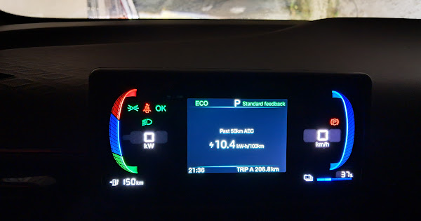

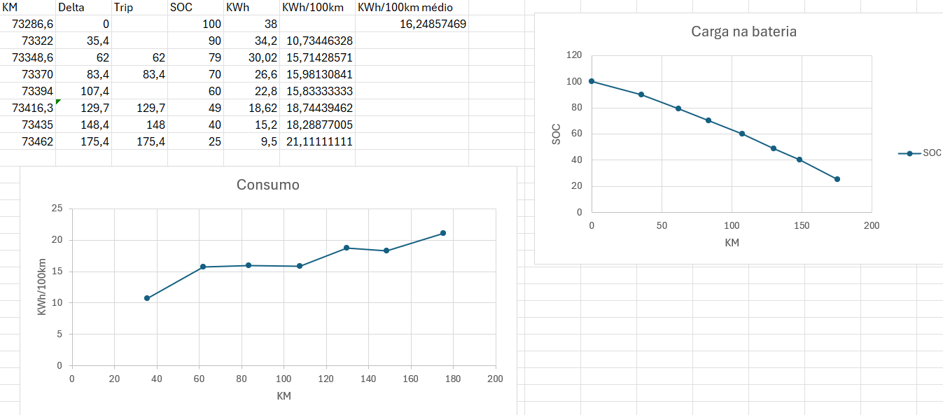

Com as fotos mostrando o comportamento do carro, fiz esses gráficos. O carro parece que vai incrementando o consumo com o tempo. Algumas inferências:
1- Temperatura externa não parece ser relevante, pois o pico de consumo foi no fim do dia entre 18h e 20h.
2- O consumo médio foi bem elevado: 16,24KWh/100km. Apesar de parecer alto, não consigo inferir um problema, pois não conheço o Mini e não tenho dados de relevo e forma de direção.
3- O consumo começa menor, estabiliza com leve tendência de alta no meio e aumenta bem na última amostra. Entre 40% e 25% de carga, o consumo foi de 21KWh/100km. Esse comportamento pode ser um sintoma do problema, mas também é possível que seja causado pelo relevo. Talvez @GabrielaVix more em um local mais alto que o local onde ela circula com mais frequência. Isso explicaria o baixo consumo de 100%-90% (deslocamento para a cidade em uma descida) e o consumo bem mais elevado no retorno, por ser uma subida. De qualquer forma, depois de 60% de SoC e 107km, o consumo pula de 15 para 18 ou mais Kwh/100km e não baixa.

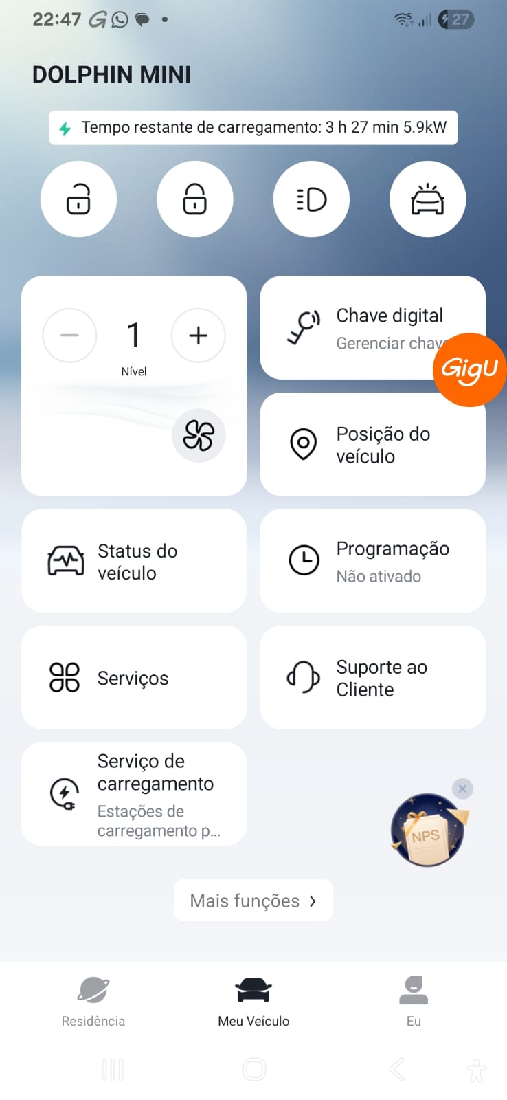

Mais uma coisa. @GabrielaVix , uma informação que acho relevante é como o carro está se comportando na carga. Se você puder mandar uma foto do painel 5 minutos depois que você conectar o carro para carregar, consigo estimar quantos KWH a bateria está recebendo. Seria importante também saber se o carro termina a carga no tempo estimado ou se para de carregar antes.
Por exemplo: Ao conectar o carro na carga, ele pode estimar que levará 3 horas para carregar. Porém, ele pode parar a carga com 2:15h, pulando de 90-100% de uma vez, por exemplo.
Uma forma fácil de fazer isso com precisão é mandar os horários de notificação que o carro iniciou e terminou a carga junto com a foto do painel no início da carga, se o Mini notificar seu celular quando inicia e termina a carga (O GS faz isso ao habilitar esse função nas configurações do APP, item “Receber mensagens”) .
A interface ODB2 vai dar essa informação quando chegar, mas já daria uma ideia de como ele está se comportando.

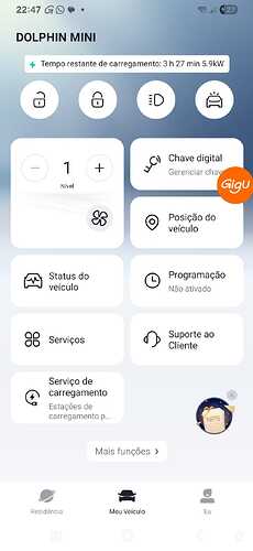

Meu trajeto é sempre no plano, nao subo morro e onde rodo em Vitoria, sao bairros de classe alta, ruas tranquilas, sem relevo, nem pra Vila Velha eu costumo ir (tem a subida da ponte e claro na sequencia uma descida, mas pra la vou um ou duas vezes por semana. Quanto a foto do painel depois de 5min conectado ao wallbox, qdo li seu comentario ja tinha pelo menos meia hora carregando, envio foto que fiz agora do app. Amanha faço o lance sobre a foto. Vou ver se acho as fotos de quando ele funcionava maravilhosamente bem.

Obrigado @GabrielaVix. Na próxima foto, tente capturar as seguintes informações: a porcentagem da bateria, o tempo estimado para carga completa e a velocidade de carga. Nessa foto do APP não achei a porcentagem.
