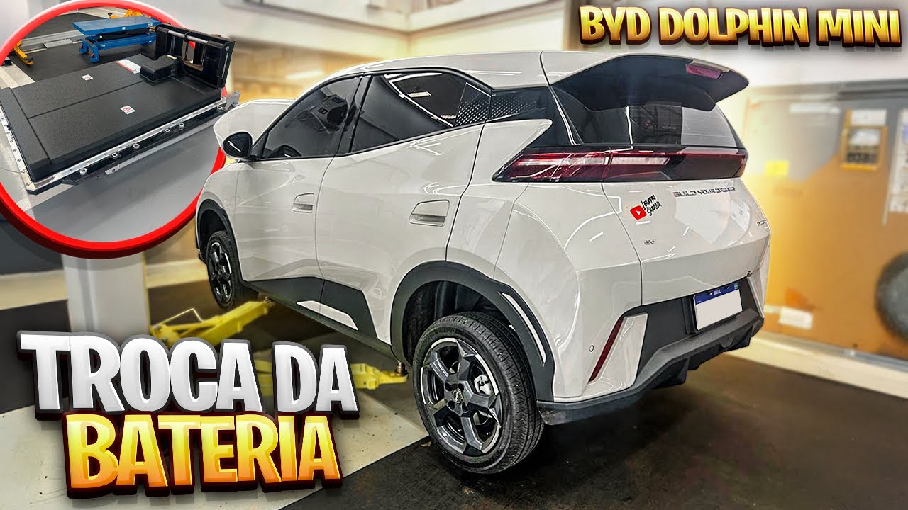

VI um vídeo e lembrei esse post da @GabrielaVix !
Talvez o caso dela seja o ar-condicionado, mas no caso desse colega do vídeo abaixo o problema era realmente na bateria:
@welkson quando vi esse vídeo uns dias atrás também lembrei da Gabriela, mas notei algumas diferenças:
  • O painel do carro mostrava uma indicação de defeito na bateria.
  • O carro não aceitava uma carga completa (em kWh)
  • O scanner da concessionária mostrava defeito no balanceamento das células.
Também ainda acho que o problema da Gabriela é o defeito no ar condicionado, que ela poderia levar rapidamente em alguma das muitas oficinas especializadas em ar automotivo em Vitória.
Sobre o vídeo, é legal para ver na prática como a bateria é trocada.
Isso @julio ! Compartilhei mais pra @GabrielaVix seguir tentando, e mostrar que mesmo algo de alto valor como a bateria de alta eles trocam em garantia. Caso dela realmente parece ser bem diferente, mas se for de fato no resfriamento da bateria devido problema no ar-condicionado pode acabar danificando a mesma com o tempo, penso eu.
Vídeo legal mesmo! Eu estava bem curioso sobre a troca, e principalmente sobre o preço (em torno de 67k pelo que me recordo). Fiquei na dúvida se há algum procedimento adicional via scanner para notificar o sistema que a bateria foi trocada ou se seria apenas a troca física mesmo (certamente não).
