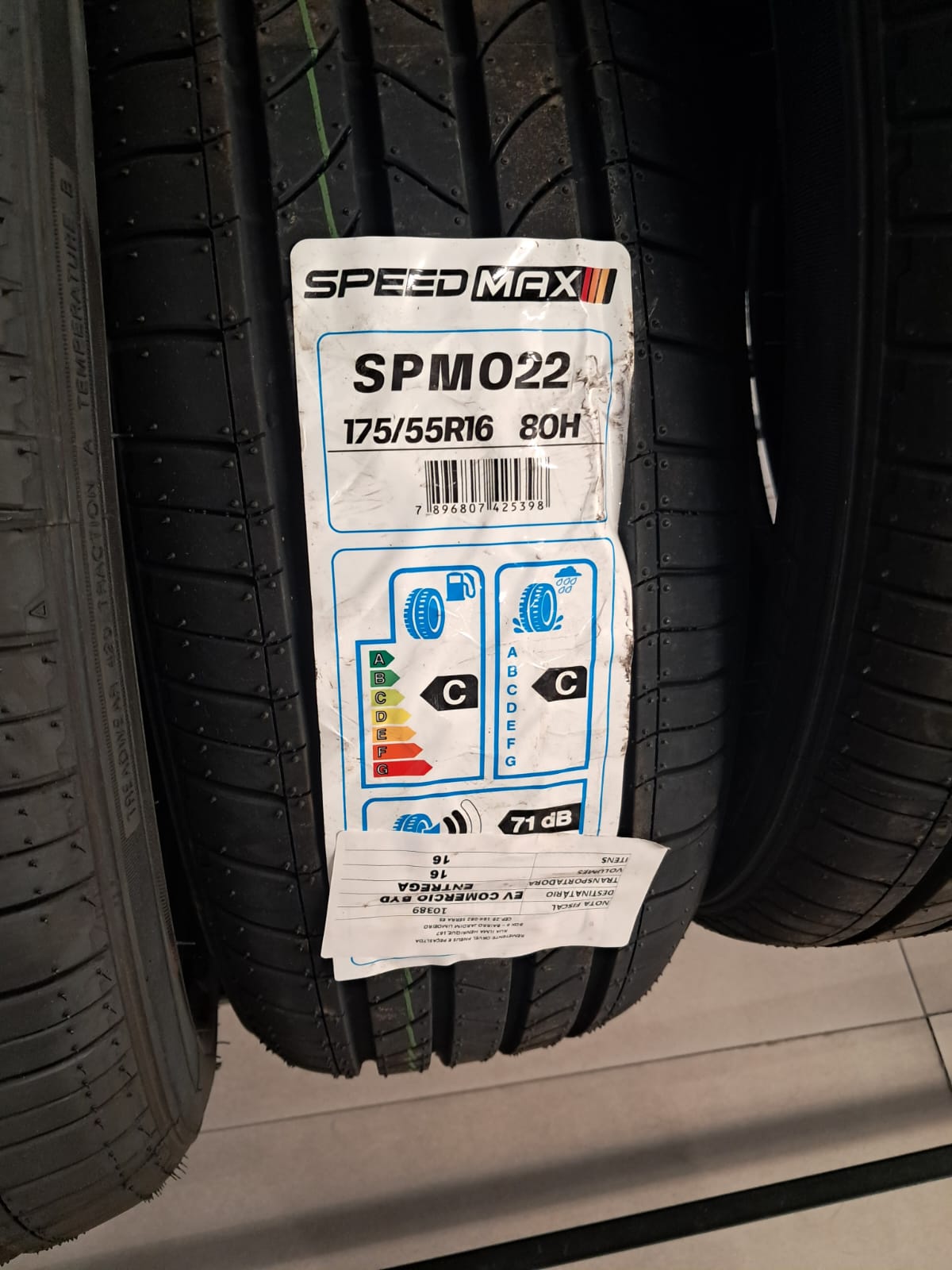

Infelizmente é o que tem pro Mini. Tem uns mais em conta, mas a marca eu nunca ouvi falar. Ling Long ta em falta.
Na etiqueta que fotografei na Concessionaria tinha letrinha C…rsrs
@GabrielaVix não deve ser o responsável por tamanha diferença não. Os Li Long, salvo engano também são C ou, no máximo, B.

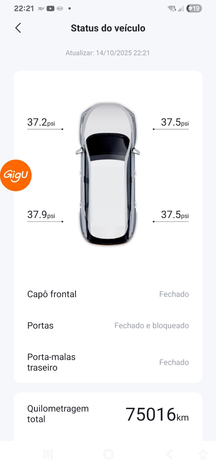

Considerando que a pressão dos pneus parece correta e o classe energética é C, também começo a achar que eles não causariam tamanho aumento de consumo.
