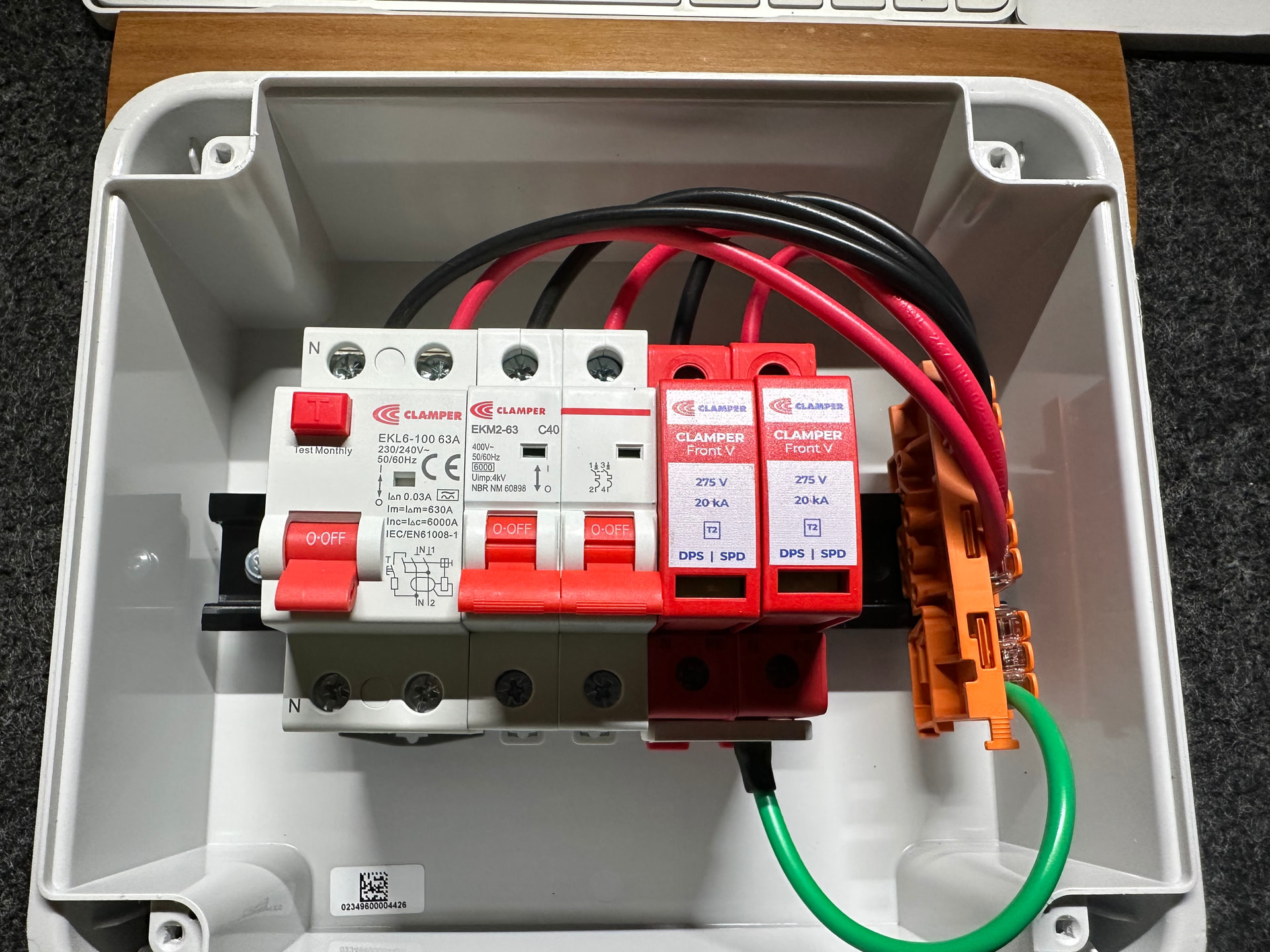

Pra fins de comparação. Foi assim que a Mobi Box chegou.
Fiz algumas modificações pra ter a tomada externa de 32a paralela ao Wallbox, mas a lógica permanece a mesma. Troquei esses Wago que iam do disjuntor pro IDR e DPS por um pente, mantive os Wago da saída do IDR pro Wallbox e tomada, troquei o Wago do Terra por um barramento porque não cabia o Wago de 5 vias junto com os outros no suporte e meu TOC estava gritando demais.

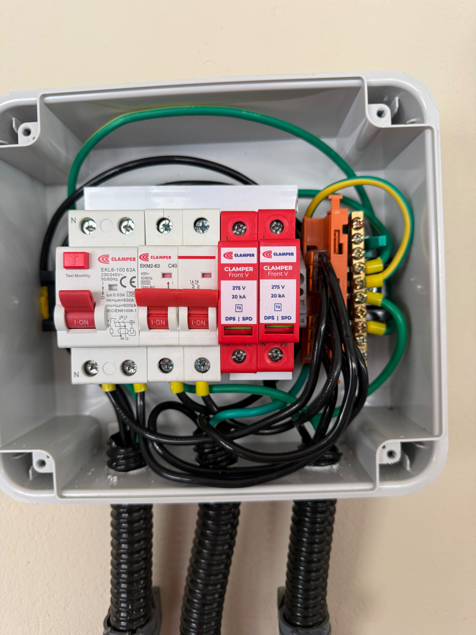

Assim está hoje.
Bruxaria define! Kkkkkkkkkkkkk Pode ser a quantidade de cabo espalhado pelo meu quadro também… Gostei da ideia do pente, não sabia que existia isso… só que a entrada do meu disjuntor está por cima, e o cabo não vai até em baixo… o IDR e o DPS não tem polaridade né? Posso por a barra por baixo, e fazer as ‘saídas’ para o wallbox, terra, etc por cima, correto?
Já vi que meu DPS não permite conexão por cima… vou pensar em como organizar melhor esse quadro kkkkkk
Não tem sobra nenhuma pra ajeitar? No pior dos cenários tu poderia virar o DPS de cabeça pra baixo. Mas fica fora de padrão.
