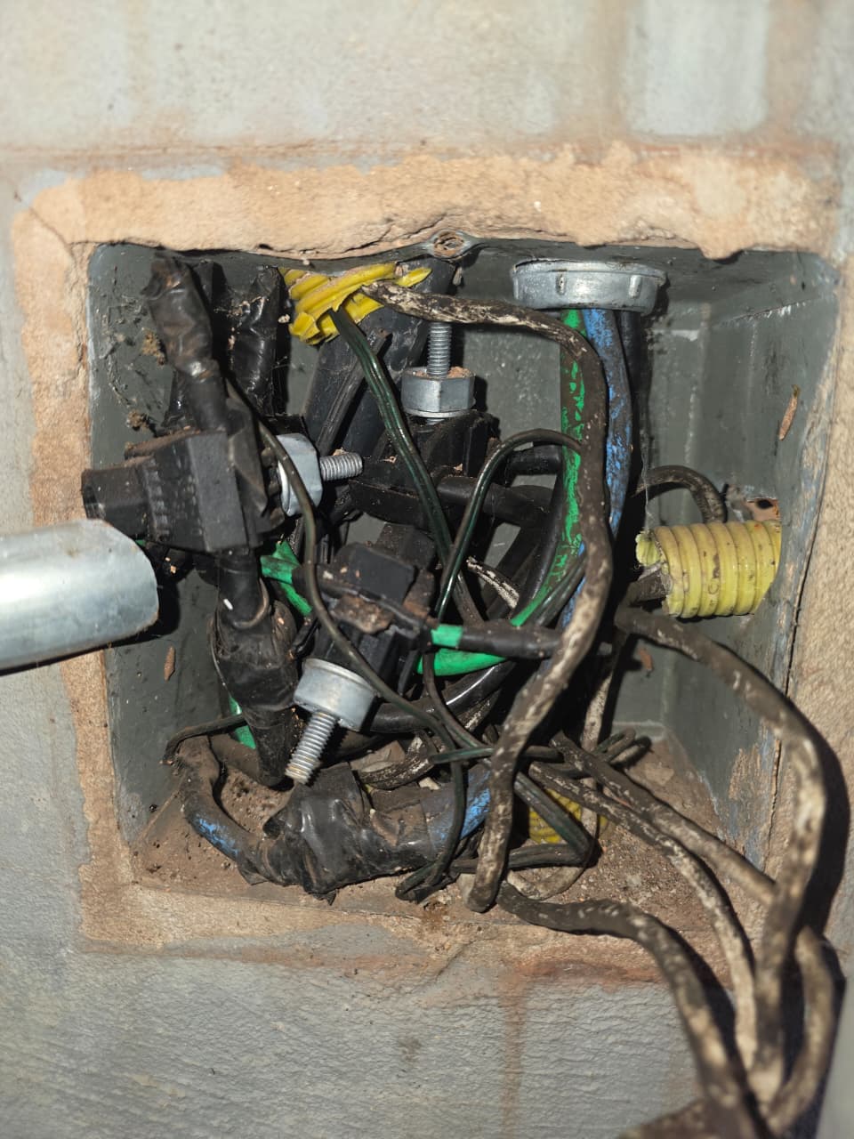

Segue foto da caixa de passagem, não quis ficar colocando muito a mão aí pra não criar nenhum problema nem pra mim e nem pra casa, visto que estava com preguiça de ir lá de fora desligar o disjuntor geral da casa e puxar os cabos todos pra fora, pois a caixa é bem pequena, apertada, com mil cabos juntos (tirei os das cameras que estão aí no canto direito pra baixo) ao menos pra conseguir fazer a foto… Os fios que vão para o wallbox são os que entram nessa canaleta galvanizada, e estão ligados com esses negócios aí de rosca (não sei o nome disso rsrs). Mas minha intuição diz que o problema não está aqui kkkk, vai saber… Se for pra mexer aqui, vou chamar alguem com capacidade para isso rsrs

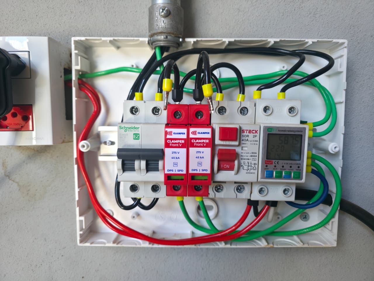

Segue foto do quadro atualmente (ex atual, pq já mudei ele ontem a noite e fiz essa foto domingo rsrs)
Cabos entrando no disjuntor por baixo dele. Saindo por cima dele vai para o medidor (já isolei ele e sei que ele não é o problema), e do medidor para o wallbox/tomada (também já tirei fora a tomada e sei que não é ela o problema). Voltei o medidor só para ver se conseguia tentar pegar algumas informações que ajudassem a descobrir o motivo do desarme, mas ele é bem simples, não consegui… Mas já fiz a ligação do wallbox direto no disjuntor, e mesmo assim desarma.

Parecem conectores de derivação perfurante. E é muito pouco provável que o problema esteja nessas derivações.
Fora isso, só faltou ligar o IDR mesmo. A chance de o problema ser no disjuntor é grande. Vai nos contando como isso se desenrola.
Exato… o IDR e os DPS estão isolados só pq estou em busca do defeito mesmo.. logo logo vou ligar tudo de volta, tomara que seja esse disjuntor mesmo kkkkk
