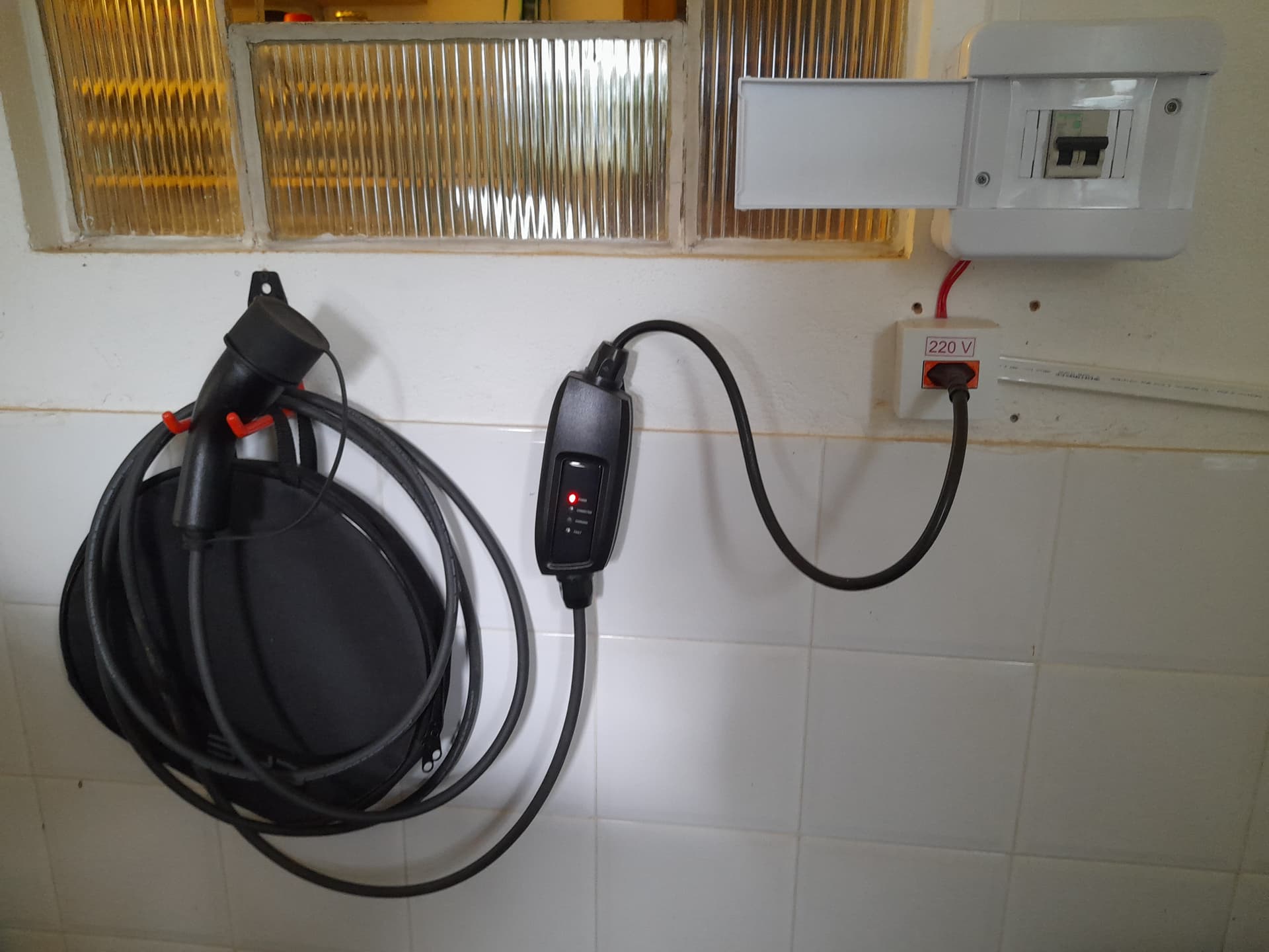

Instalei o carregador E-Wolf Byd com entrada de 220V AC 50/60Hz e saída de 220V AC 16AMPS 50/60Hz, que veio com o Dolphin, na garagem da minha casa, usando duas fases de 127V para conseguir os 220V. Criei um aterramento próprio para o carregamento cravando 6 hastes para aterramento elétrico cobreadas (4 de 1,5m e 2 de 2m), e interligando o conjunto com o pino terra da tomada. Tenho carregado o meu Dolphin sem problemas neste circuito.
