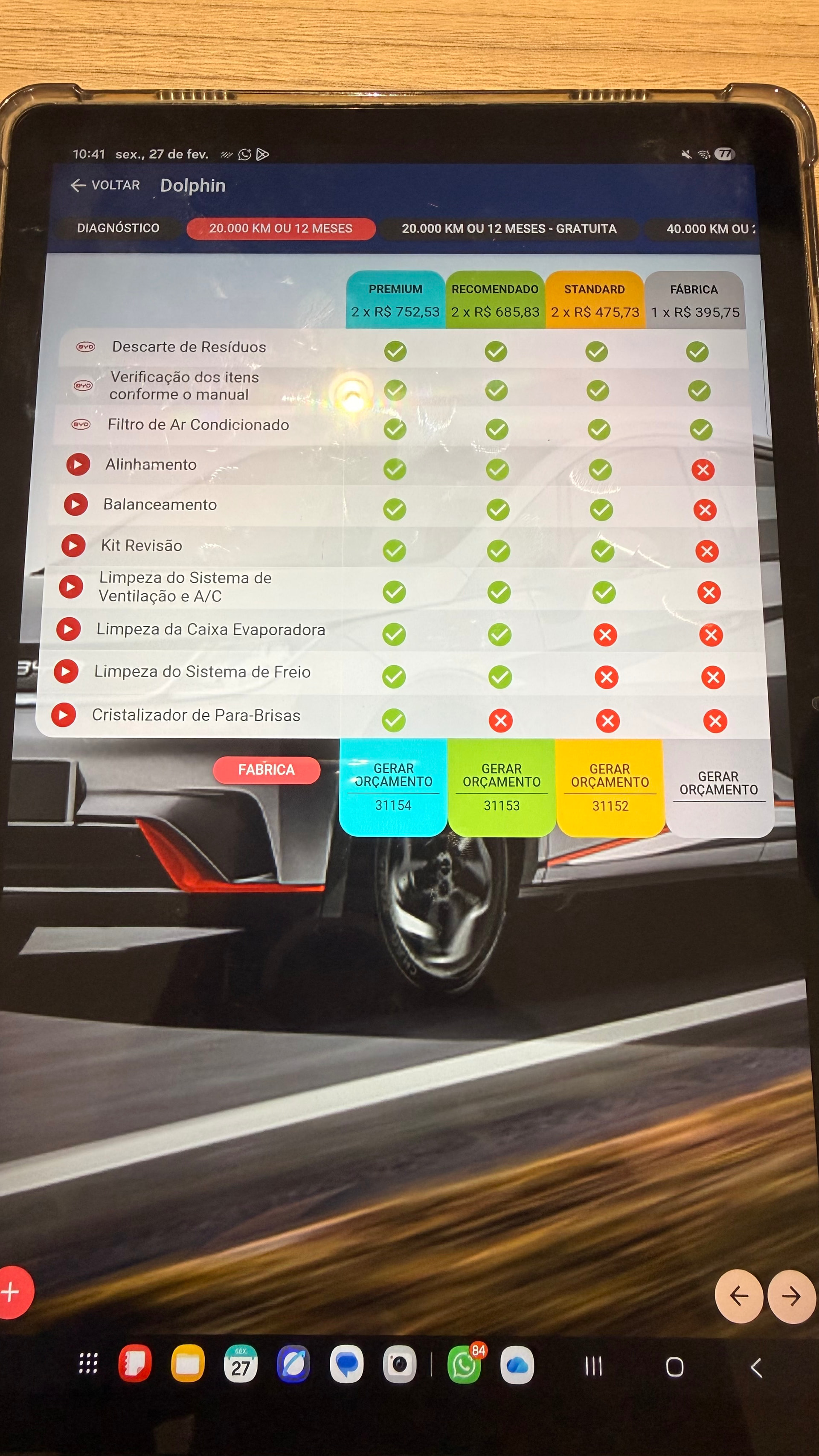

Leiam este relato importante: Levei hoje meu Dolphin Plus 2025 para a primeira revisão de 1 ano na BYD Barigui Curitiba. Como fiz o rodízio de pneus um mês antes numa borracharia fora da css, a atendente da css previu a cobrança de R$ 150 para “recalibrar” o sensor de pressão dos pneus, sendo que a pressão estava funcionando e que podia ser verificada pela medição em Kpa no painel do carro. Achei muito caro, mas autorizei o serviço. Mas antes de concluir a revisão do carro, o técnico da mesma css disse que não seria necessário realizar a recalibragem dos sensores já que estava tudo funcionando normalmente e sem falhas. Além disso, o técnico alterou a medição da pressão de Kpa para Psi (padrão comum nos Estados Unidos e em calibradores de pneus no Brasil). Não sei como altera para Psi diretamente pelo painel ou multimídia do carro. Agradeci ao técnico pode ter falado a verdade e pela mudança do medidor para Psi pois é uma dúvida muito comum aqui no fórum. No final, paguei o total de R$ 395,75 da revisão de fábrica. Se fosse incluir o alinhamento e balanceamento custaria mais ~R$ 100.
