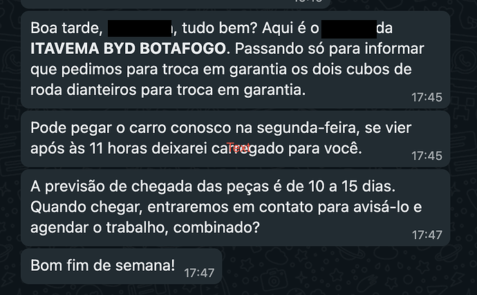

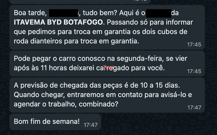

Atualização:
Meu carro foi pra mesma concessionária que eu comprei. Fizeram o diagnóstico.
Segue o print.
Depois se resolver coloca o resultado
Quando fizer o serviço com eles, posto o resultado!

No meu caso, a concessionária disse que era o rolamento. Sigo no aguardo para realizar a troca. As peças ainda não chegaram.
Peças chegaram. Estou indo na concessionária neste exato momento para realizar a troca das peças. Amanhã volto com mais detalhes e digo se resolveu ou não.
Problema resolvido. Entreguei o carro às 9h da manhã. Busquei as 16h.
