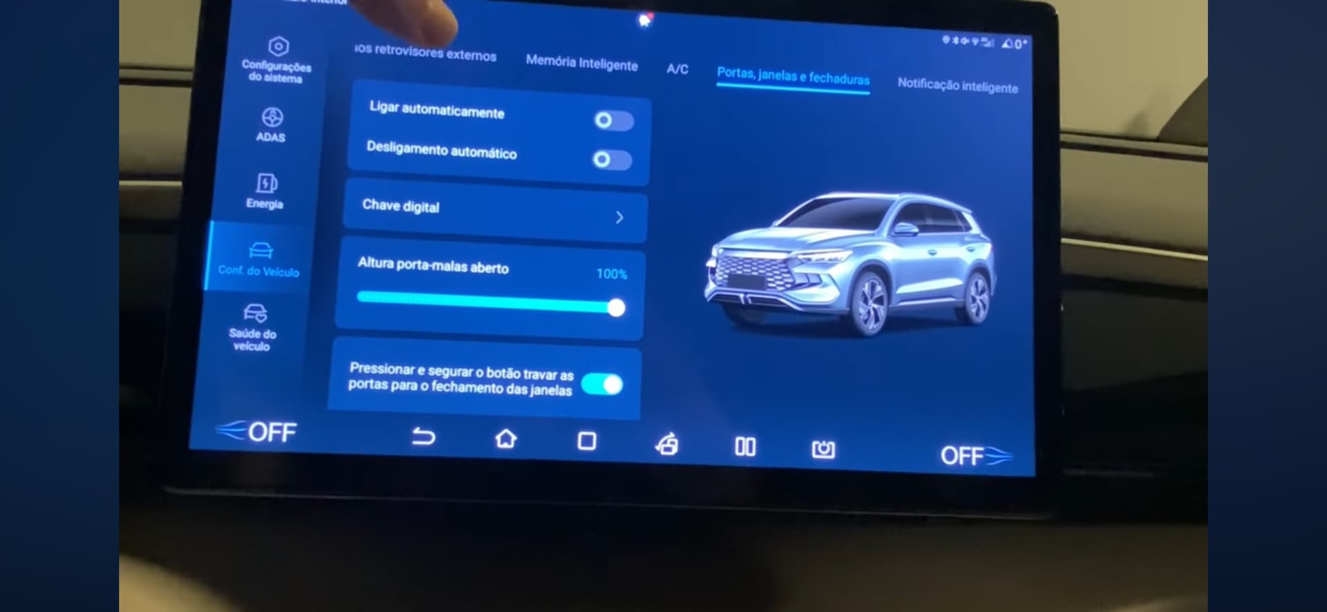

Essa função é a mesma que existe no Song Pro, por exemplo, em que vc destrava o carro, entra nele e o carro já está ligado, pronto para se engatar o D e dirigir. Não é necessário apertar o botão de Start para ligar o carro.
Vcs já possuem isso em veículos dentro da linha BYD, podem implementar nos outros, como o Dolphin, pois me parece uma questão puramente de software.

No Song Pro, tanto o ligar, quanto desligar automaticamente ao abrir ou trancar o carro são opções que vc pode habilitar ou desabilitar. Fica ao gosto do freguês… É só a BYD replicar o que já tem nos outros carros nos Dolphin…

No Song Pro, além de ser opcional podendo ser desabilitado na multimídia como mostrado na foto que mandei uns posts acima, ele só desliga quando vc tranca o carro, não quando abre a porta…

Mas o interessante é que não é nada como reinventar a roda. Como o @Br_Robot demonstrou isso tudo já existe no software da BYD. É só a questão de compatibilidade e liberação.
Tb no Yuan Pro, é opcional, basta configurar.
