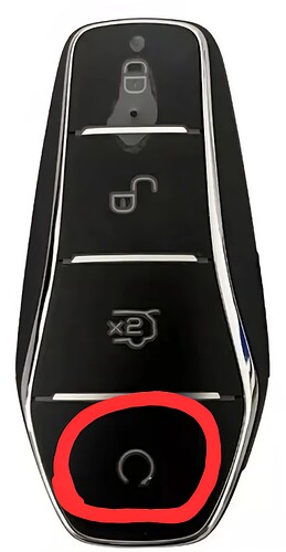

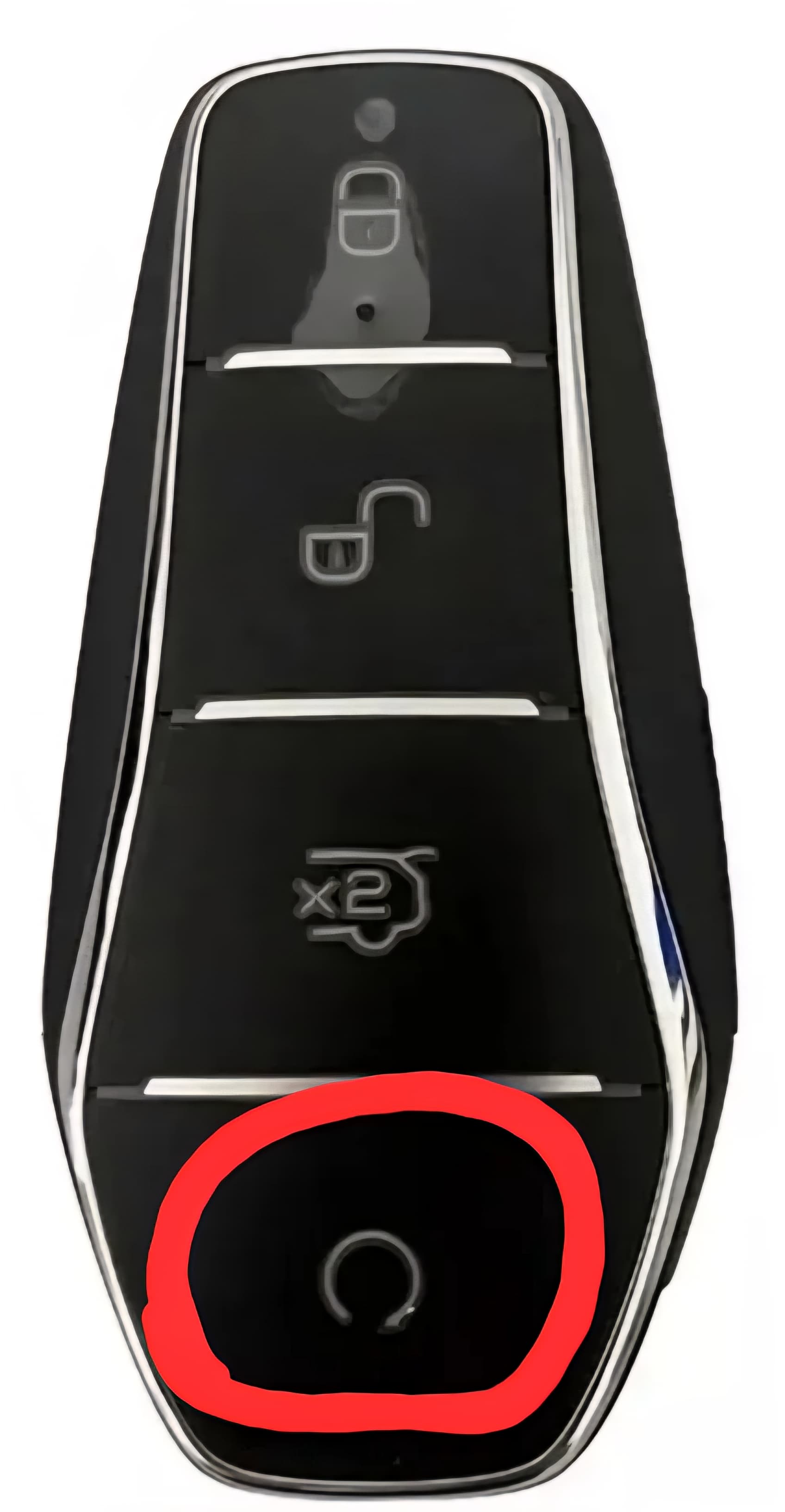

Não seria a função que já tem no controle do carro?
Tem este botao que quando pressionado por 5s liga o carro. Uso bastante.

Não. O smart start é um recurso que “dá a partida” no caso ao abrir a porta (ou destrancar o carro) assim ao entrar o carro está pronto pra selecionar a direção e sair. A diferença é que tu não precisa de uma interação adicional, como a da chave.

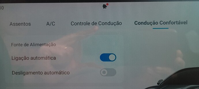

Hoje meu Dolphin GS recebeu o OTA.
Tanto o Smart Stop quanto o Smart Start tbm apareceram. Show!
Assim é interessante.
Apesar que não me vejo não apertando um simples botão quando sei que quero que o carro desligue! Mas se vier pro Mini vou testar pra ver se sinto alguma vantagem.
