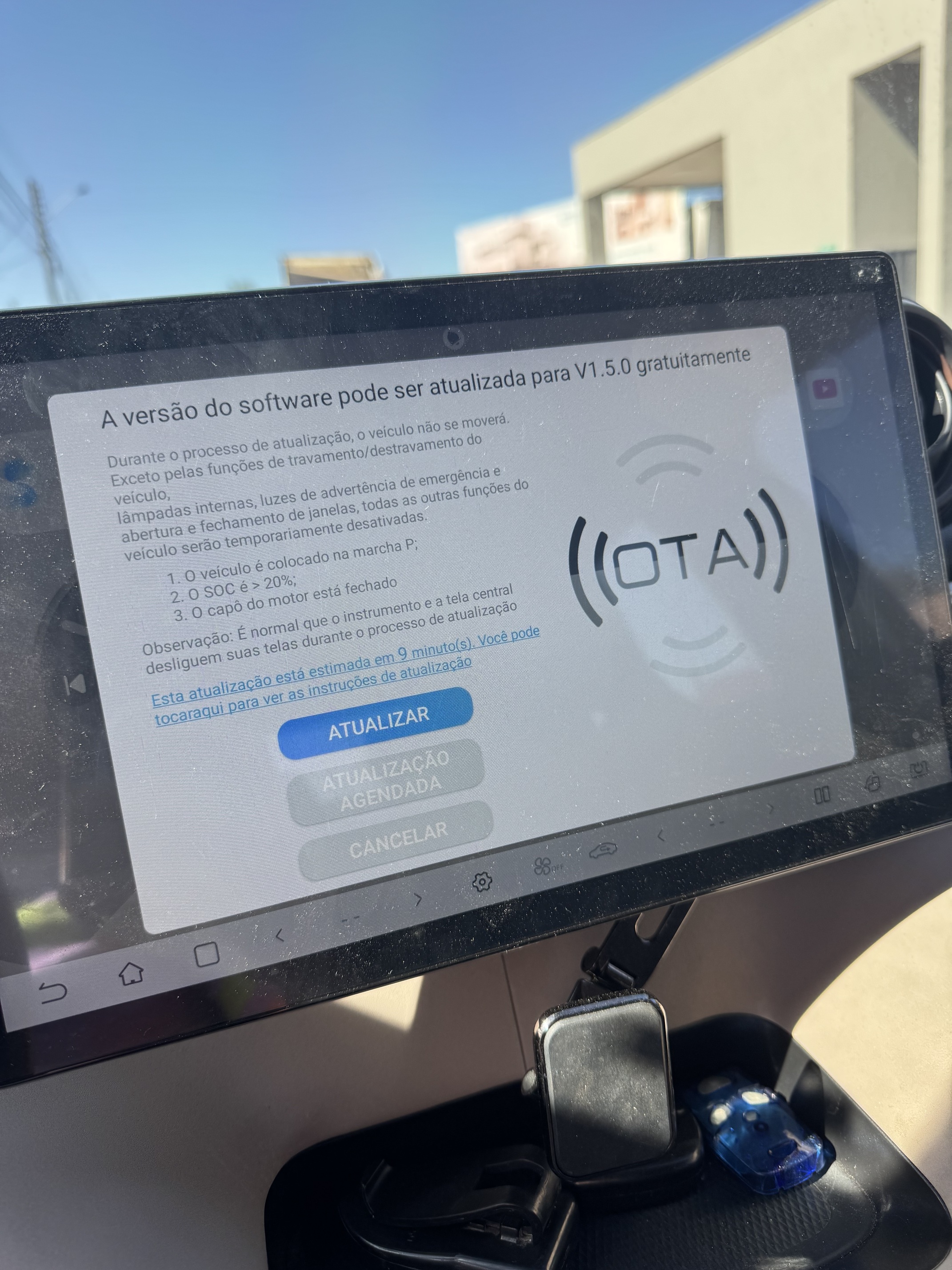

Meu Dolphin GS apareceu OTA hoje, vim aqui ver o que estão dizendo sobre ela, mas não achei nenhuma menção à 1.5.0, só à 1.4. O de vocês já recebeu 1.5 ?
