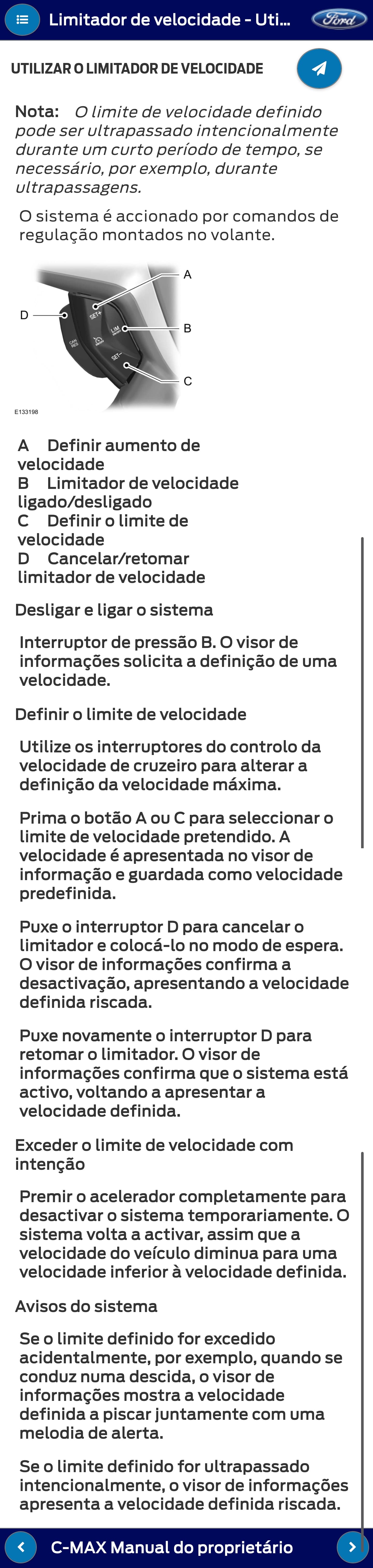

Sobre limitador de velocidade, algo que tambem senti muita falta, segue como eh feito em outras fabricantes (exemplo: Ford)
Referencia:
https://www.fordservicecontent.com/Ford_Content/vdirsnet/OwnerManual/Home/Content?variantid=3395&languageCode=pt&countryCode=PRT&Uid=G1396567&ProcUid=G1353443&userMarket=PRT&div=f&vFilteringEnabled=False&buildtype=web

Na minha visão, o limitador de velocidade faz muito mais sentido.

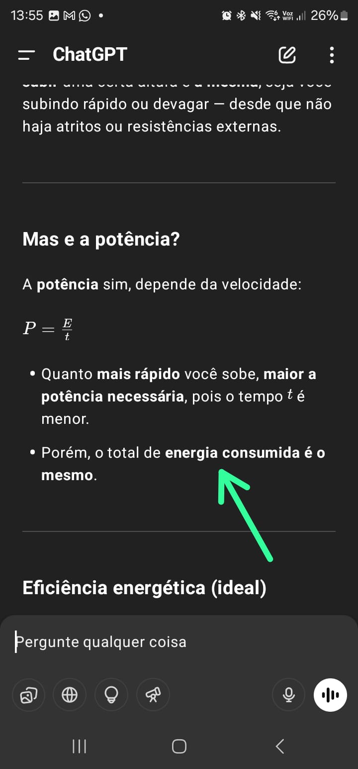

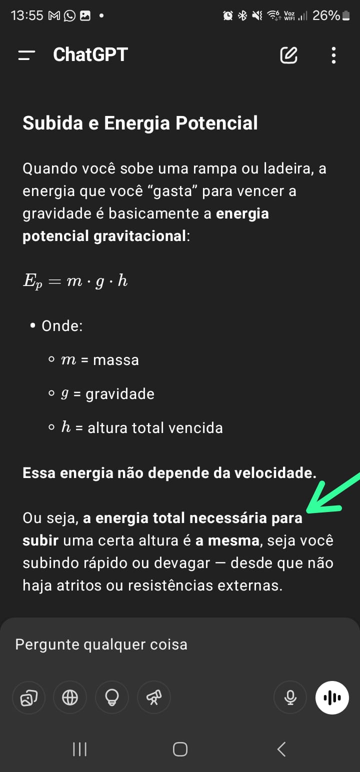

Do ponto de vista de funcionalidade é interessante. Mas do ponto de vista de economia, a velocidade de subida não influência no gasto energético, porque o “trabalho” que o carro esta realizando(subir uma colina por exemplo) não é influenciado pela velocidade(a subida não fica maior ou menor). Claro, desconsiderando resistência do ar e outras percas do sistema, que não era o ponto da discussão.
Segue o print da explicação do gpt
1 curtida
