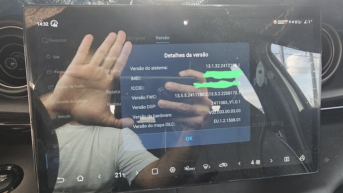

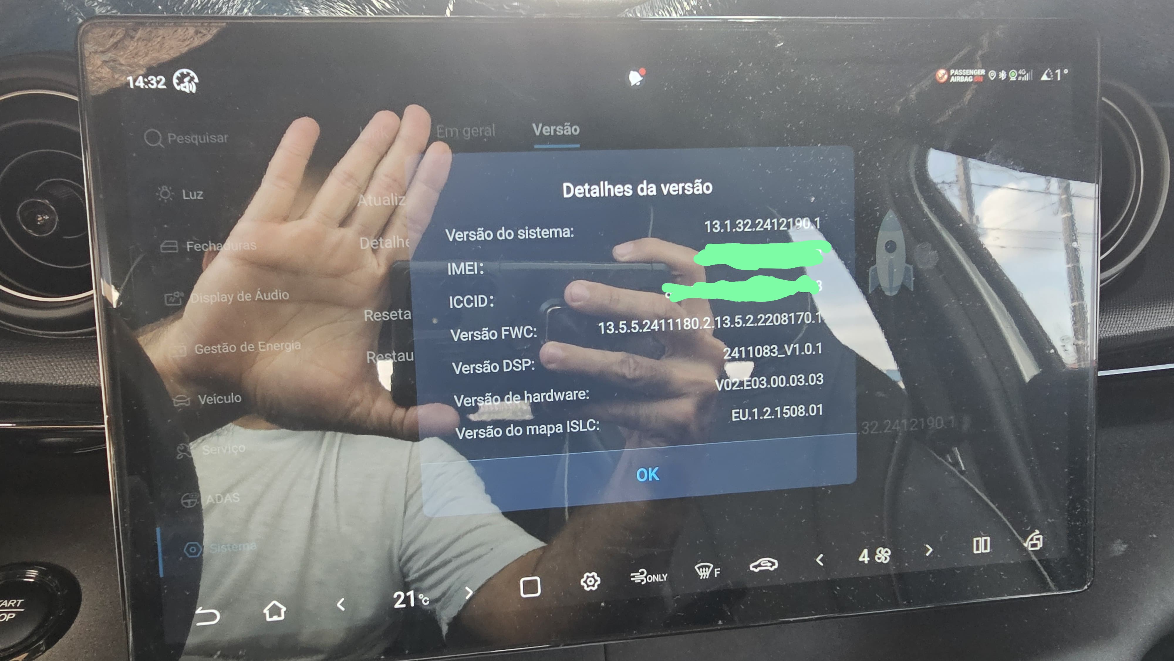

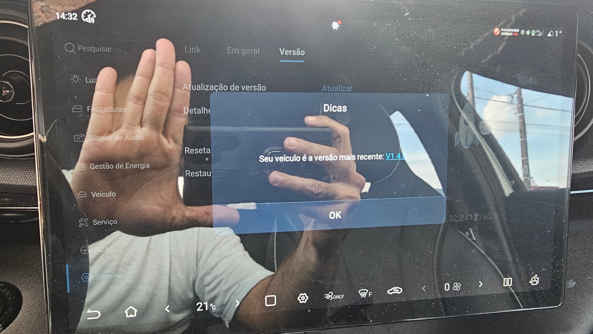

Galera, to fazendo um troubleshooting junto com a engenharia da BYD sobre a questão da versão do carro e preciso de mais dados para comparação.
A última informação que recebi deles foi de que, mesmo entre carros do mesmo ano/modelo/versão, podem existir diferenças de hardware. O que faz algum sentido.
Eles me pediram uma foto da tela da versão do carro de alguém que tenha um Dolphin Plus e que esteja em versões mais recentes do carro, 1.2, 1.3, 1.4, 1.5… enfim, qualquer um que não esteja na 1.0.0 vai ajudar demais se puder compartilhar isso.
Tudo bem se quiser borrar o IMEI da foto, acho que é a única informação sensível de fato. Se puder mandar junto o ano/modelo do carro, seria útil também.
Ano/modelo Dolphin Plus 23/24
