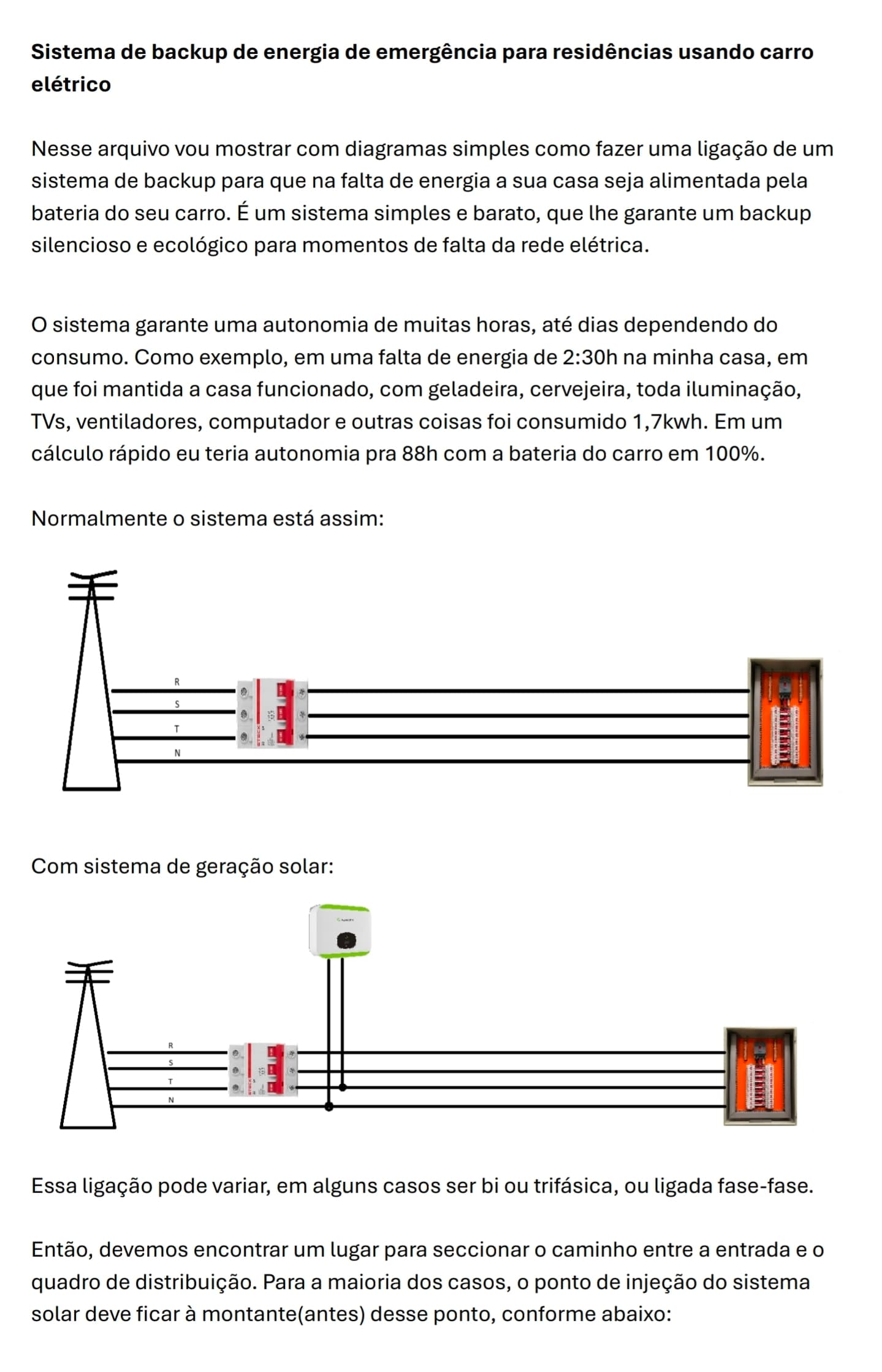

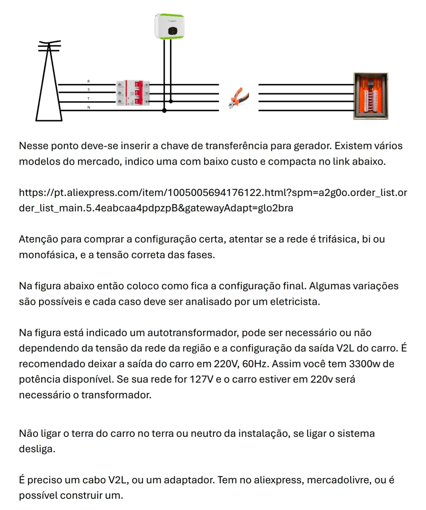

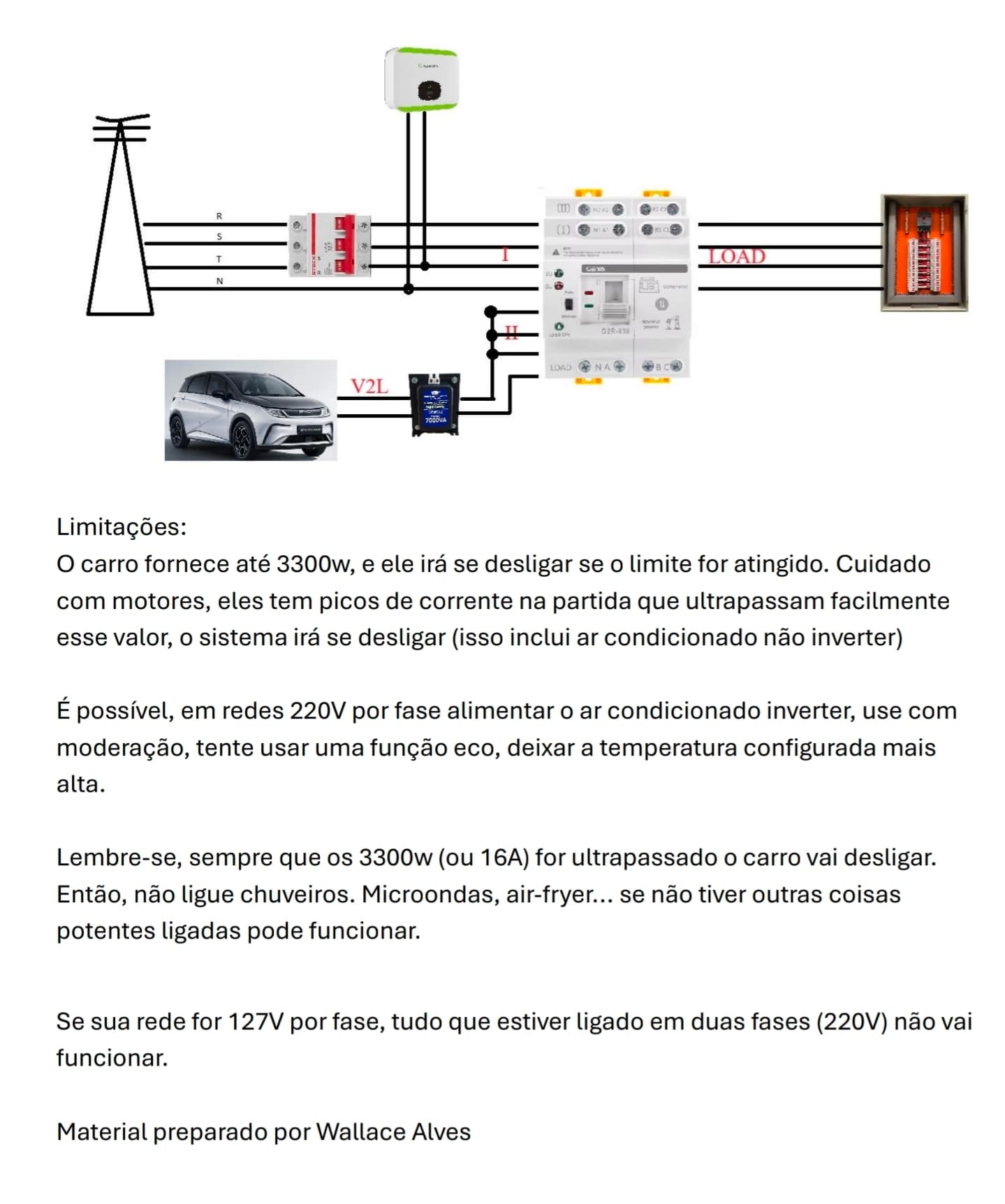

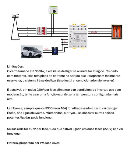

Galera, fiz um passo a passo do sistema que fiz aqui em casa e uso pra backup. Solução bem barata pra um sistema seguro e automático pra backup e alimentar a casa. Postar aqui.

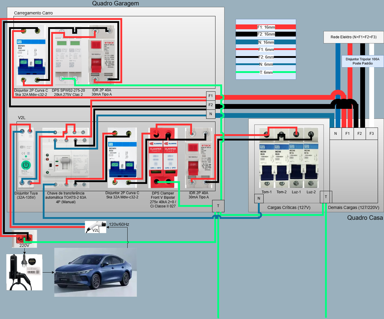

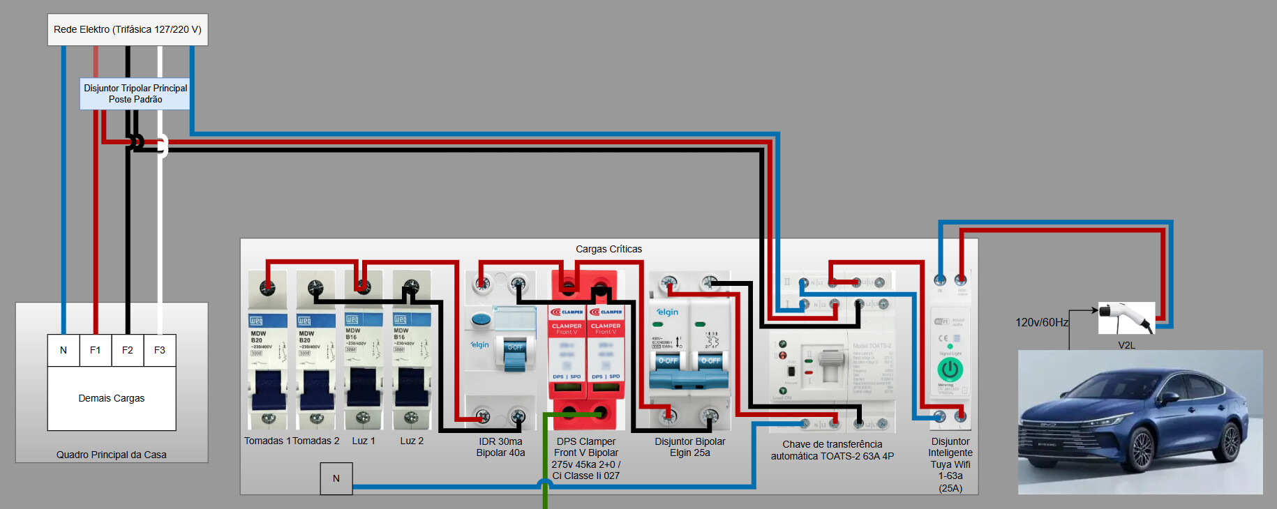

Boa noite pessoal!
Li cada postagem e montei um diagrama para no futuro instalar um quadro de cargas críticas em 127v. Sou leigo, então já peço desculpas se estou cometendo algum erro grosseiro, mas peço humildemente a ajuda de todos para corrigir ou melhorar a instalação. Obrigado!
Edited: Cores fiação ajustadas ao padrão NBR. Obrigado @Akornow
Boa tarde Caio, tudo bem?
Como a intenção do esquema é ser mais um guia de conexão física mesmo, sugiro utilizar as cores padrão da NBR
Azul para Neutro
Verde/Verde e amarelo para Terra
Outras cores para as fases. Normalmente gosto de usar fios preto, branco ou vermelho para fases e amarelo para retorno, mas a norma não estabelece estes detalhes no fase.
Atenciosamente
  • Incluído circuito de carregamento e quadro da casa.
  • Alterado DR para Tipo A, ideal para carregamento e V2L.
  • Alguns ajustes de modelos e amperagens.
  • Terras unificados conforme norma e para não gerar diferencial.
  • Bitolas dimensionadas para um futuro carregador 32A

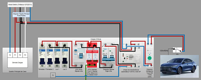

Vou ter que ajustar meu circuito V2L baseado na observação abaixo. Ou seja, adicionar mais dispositivos de protecção e separar os circuitos F1+N e F2+N por dispositivos bipolares, trabalhando sempre em 127v e protegendo também sempre o neutro.
O V2L entrega algo como:
• L → condutor ativo
• N → não é neutro real, é apenas o outro polo da saída do inversor
• Tensão entre eles: 120–127 V
O inversor cria internamente um ponto de referência e o chama de “N”, mas:
• Ele não é aterrado.
• Ele não é referência da rede.
• Ele pode ficar energizado mesmo quando a fase é desligada.
• Ele não pode ser unido ao neutro da casa.
• Ele não pode ser passado direto para a carga.
Ele é, na prática, um segundo vivo.
Olá Caio,
você tem alguma confirmação que não há conexão interna no inversor do carro entre os pinos N e PE quando no modo V2L? Não havendo a essa conexão internamente, sabe dizer qual é o comportamento do carro caso e equipotencialização N-PE seja feita externamente (e não utilizando o neutro ou aterramento da instalação, mas um sistema exclusivo para cargas prioritárias)?
1. Não existe ligação interna entre N e PE no V2L.
O “N” é apenas o segundo polo ativo do inversor, não é neutro real.
2. Se você fizer equipotencialização N–PE externamente, o V2L detecta falha de isolamento e desliga.
O sistema trabalha como fonte IT isolada, e aterrar qualquer polo faz o inversor cortar a saída.
Segue versão atualizada, onde separo e protejo F1+N e F2+N, tanto alimentado pela concessionária quanto F1+N quando pelo V2L.
Considerando que ainda não resolve a questão da situação que o “neutro” vindo do V2L tem, acho que vale pensar em outra alternativa.
