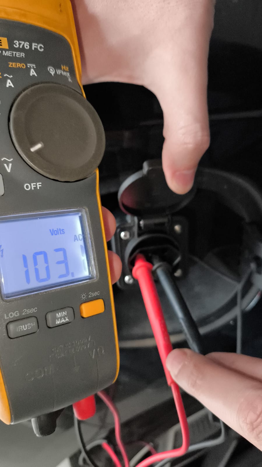

Então, medi entre L1 e N dá 220V, porem se medir L1 + T dá 110V e N + T dá 110V.

Curioso. Realmente não tinha medido entre F - T e N - T
No meu deu um pouco desbalanceado, um 98 e 110 no outro.

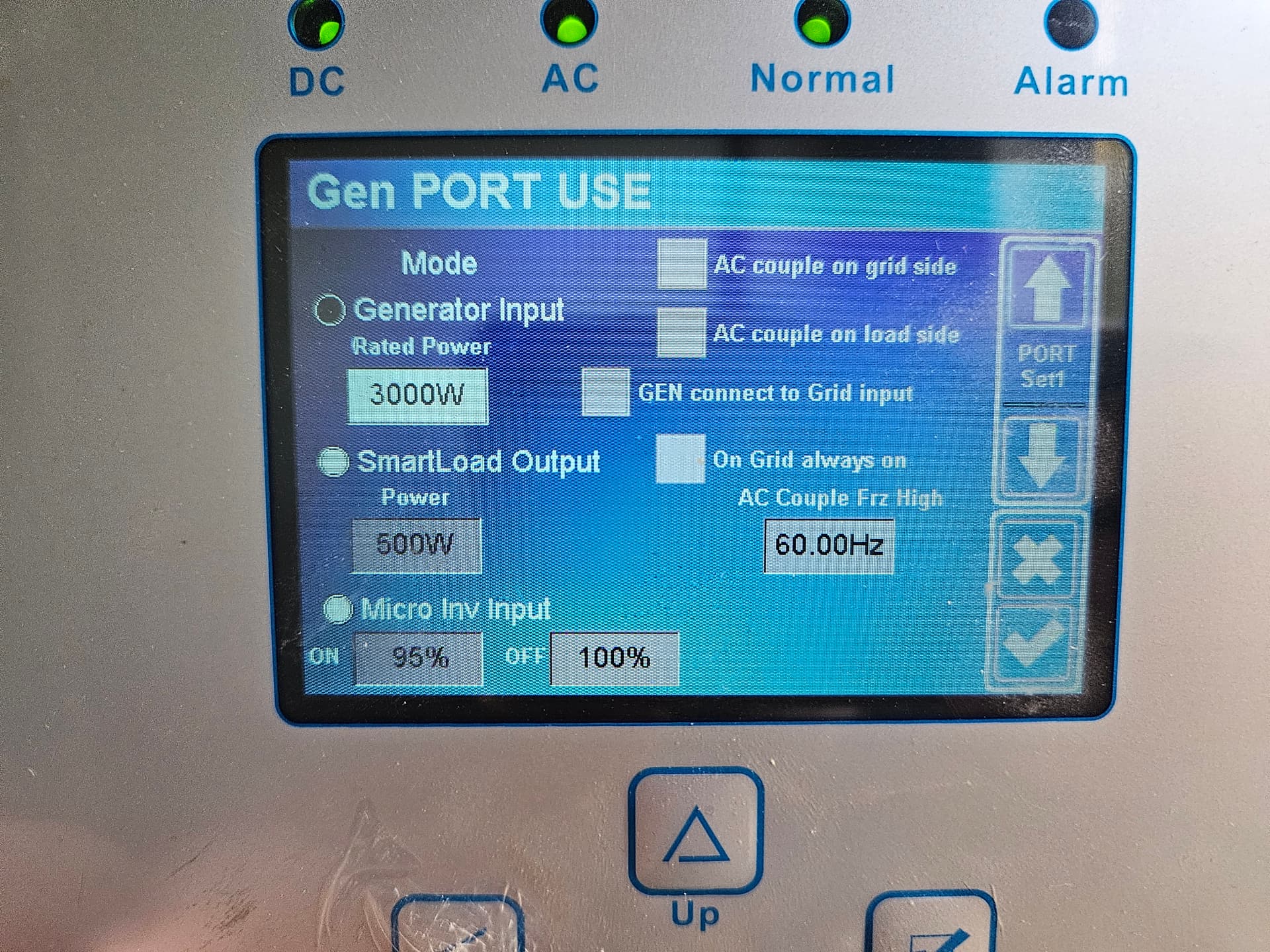

Para a conexão no inversor, as coisas que tem que ter atenção são:
Importante: Não consegui usar o plug V2L comum do aliexpress pq é muito vagabundo, esquentava muito com o uso de 3000W constante. Vide texto pois fiz um com um plug tipo 2.
- Não ter Terra equipotencializado (conectado) com Neutro em nenhum ponto da instalação que conecta com o V2L. (Se for o caso, coloque uma barra só pro terra da saída V2L). Provavelmente por ter essa tensão que identificou desarma direto.
- Limitar o quanto o inversor vai puxar de potencia do carro pelo menu Gen Port:

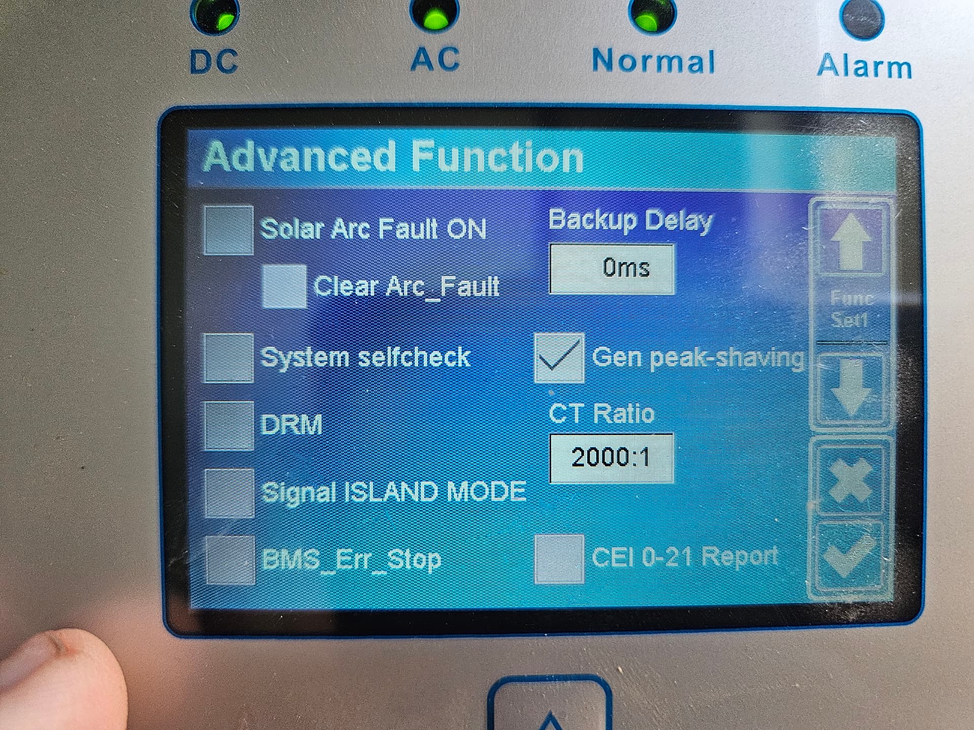

- Ativar Gen Peak Shaving no Advanced

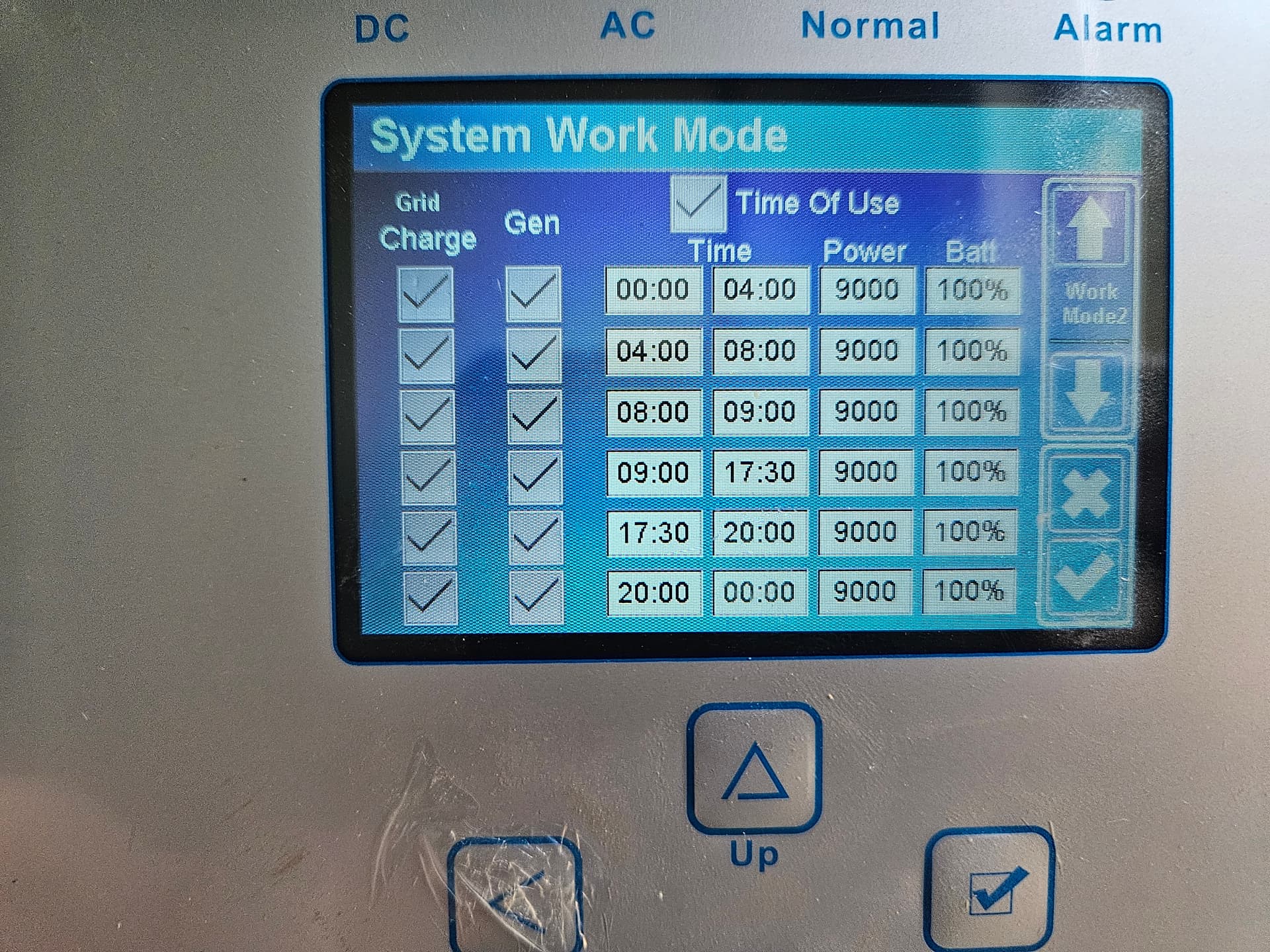

- Marcar Gen nos horários que quiser que o carro seja usado.

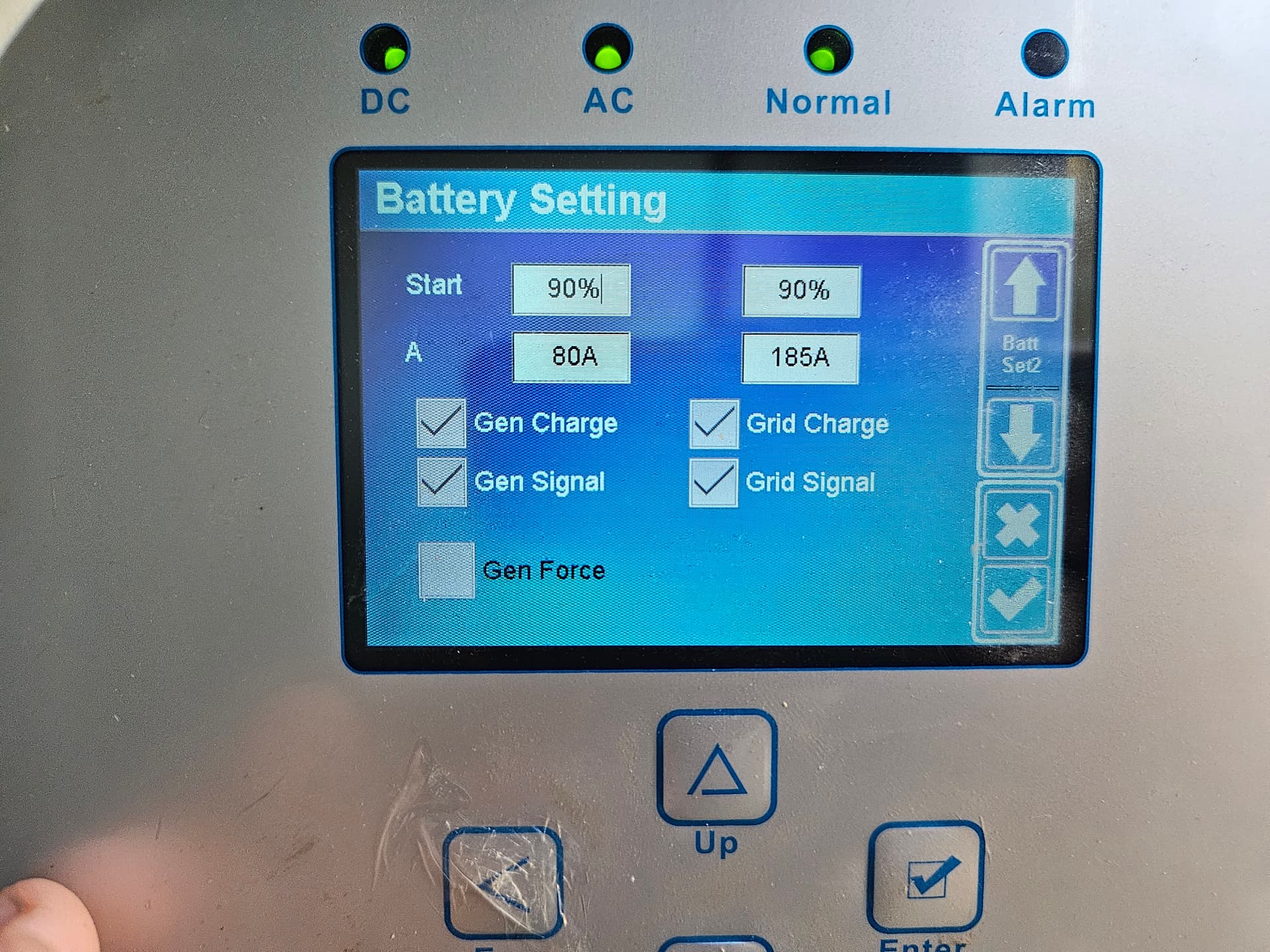

- No menu Battery Setting no meu depois da última atualização que a Deye fez veio esta opção (Gen Force), que faz com que o gerador seja usado sem ser necessário atingir o mínimo de 90% de bateria do inversor. No meu caso como o banco é chumbo-acido, tento drenar sempre o mínimo possível das baterias para aumentar a vida delas.
