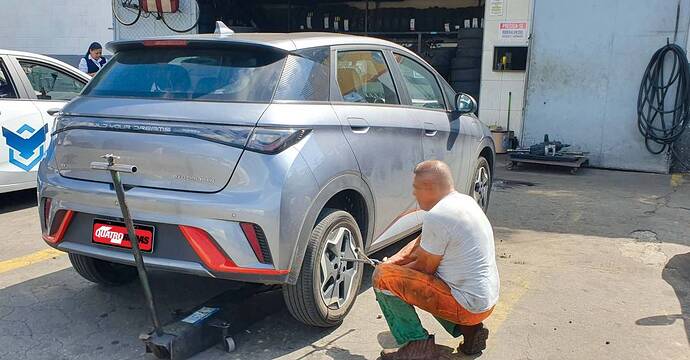

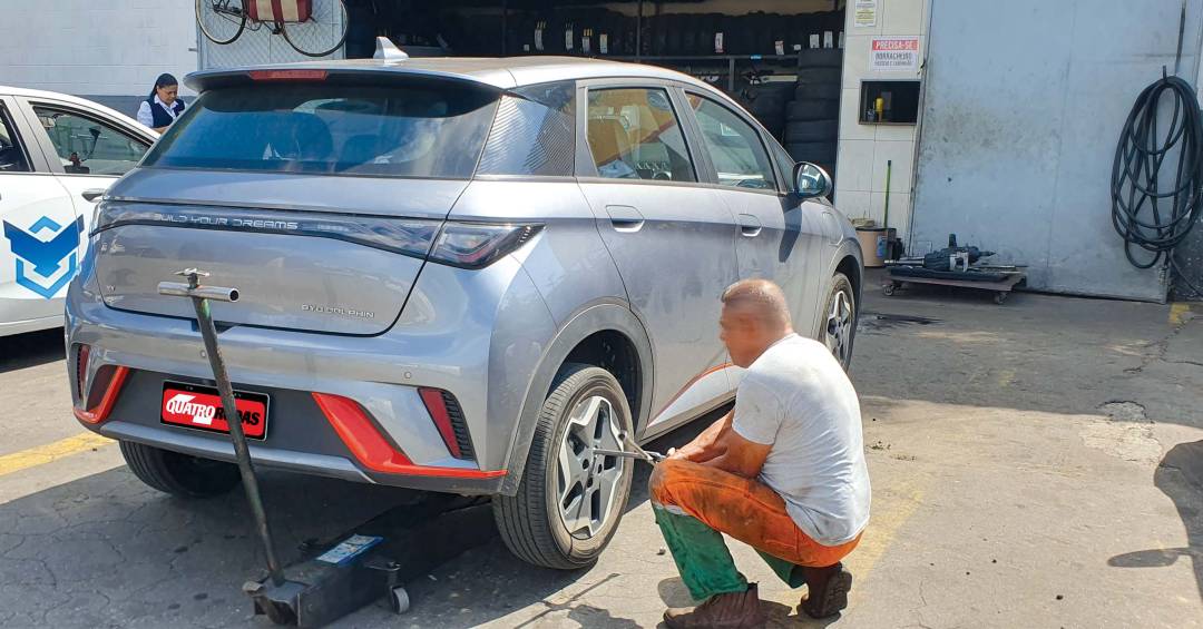

Visão da Quatro Rodas sobre o assunto.
Previsão de troca aos 36k, e eu aqui já no limite com 17k. :clown_face:
