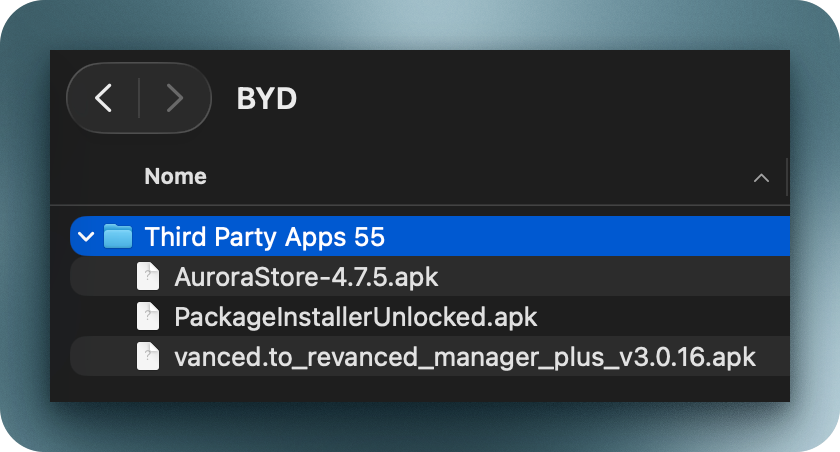

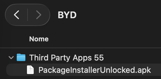

  1. Resetei a multimídia
  2. Coloquei o pendrive
  3. Solicitou a senha
  4. Coloquei BYD6125F
  5. Apresentou o erro “nenhum aplicativo na lista de permissões”

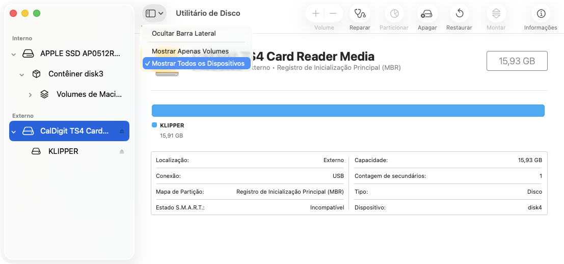

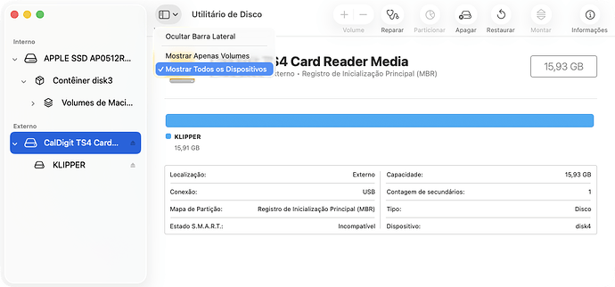

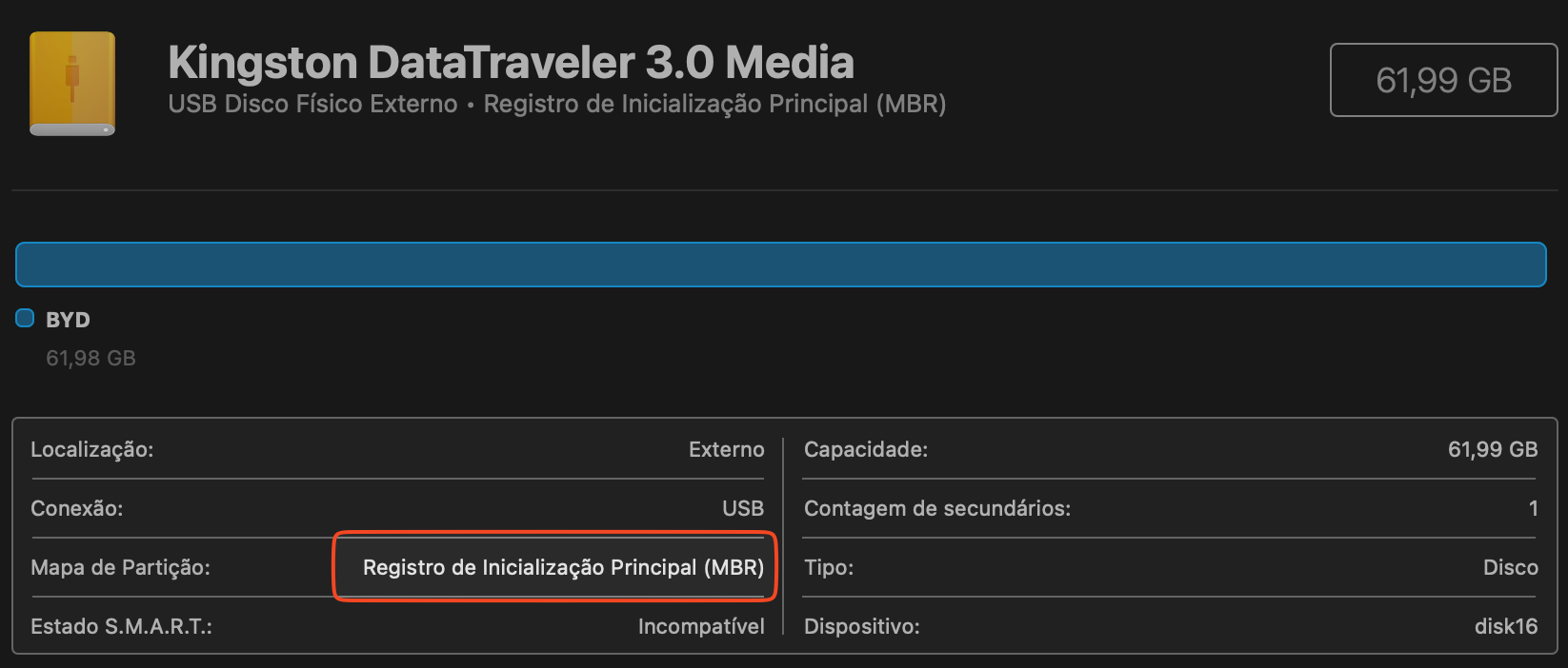

Outro ponto, visto que está usando Mac, existe a chance de sua pendrive estar usando mapa de partições GPT ao invés de MBR.
No utilitário de disco, selecione “Mostrar Todos os Dispositivos”, na barra lateral selecione a pendrive (geralmente vai mostrar algo que parece mais com a marca/modelo do pendrive, não “BYD” que é o nome do volume).
Embaixo do nome do dispositivo, vai mostrar o mapa de partições usado. Não pode estar usando GUID (GPT = GUID Partition Table).
Nos prints eu usei um micro sd, mas funciona da mesma forma para pendrive.

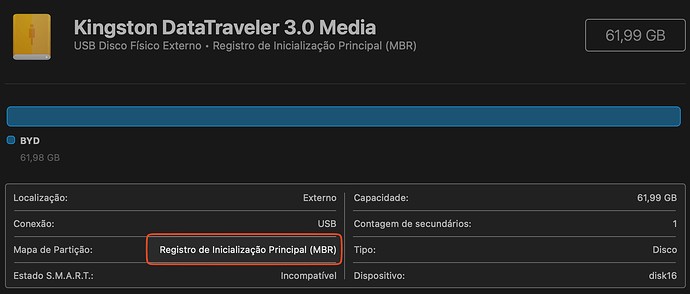

Captura de Tela 2025-10-03 às 09.45.28

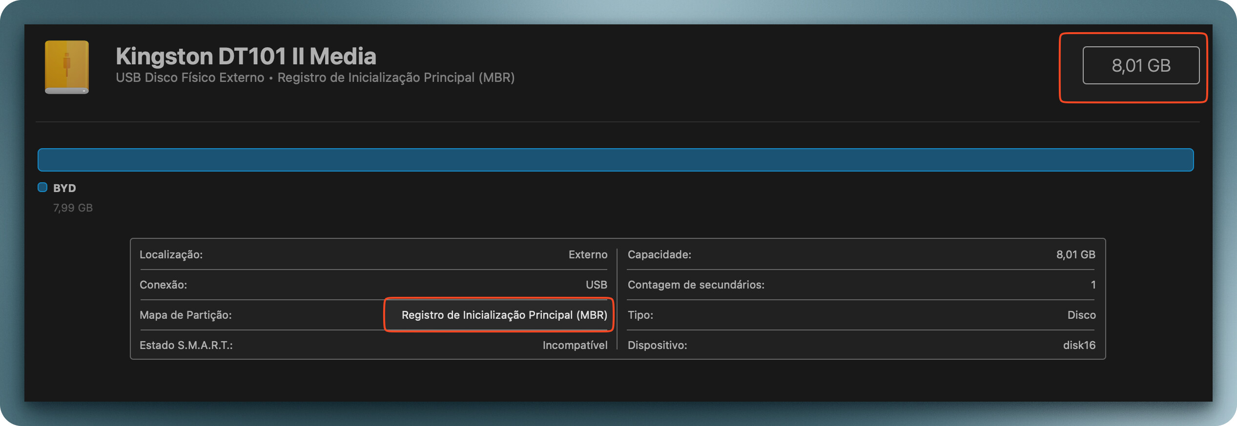

No caso aqui ta MBR:
Vou tentar com um pendrive menor. O engraçado é que usei esse mesmo para atualizar a multimídia e foi de boa.

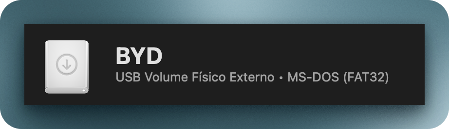

A pendrive é reconhecida, pede senha e tudo mais, certo? Consegue listar os arquivos dentro dela na central? Tu já chegou a lotar essa pendrive alguma vez?

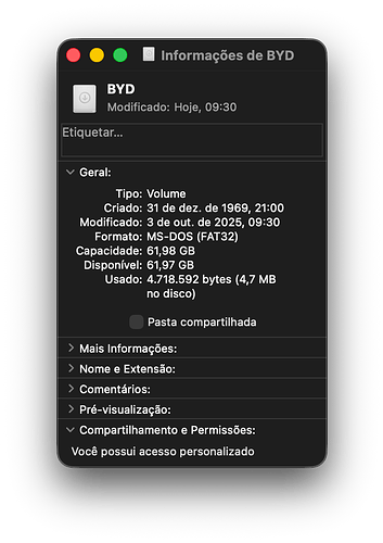

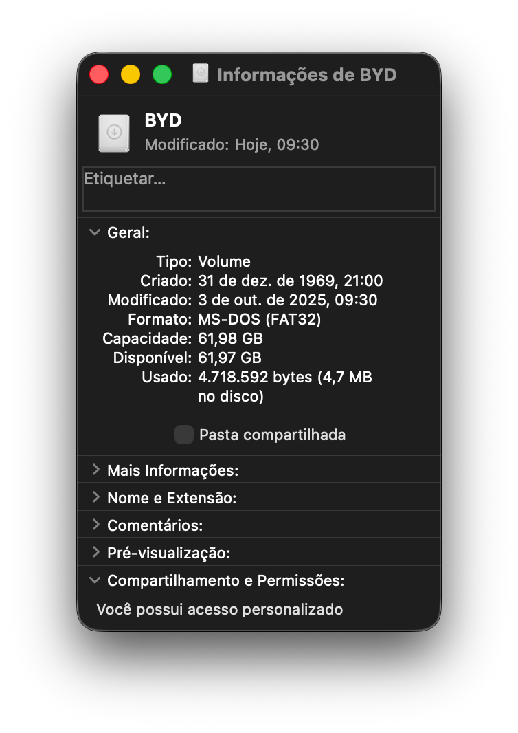

Uma coisa que eu notei só agora é o timestamp da criação do volume em um print que mandou. A data, 1969, meio que indica um possível problema na integridade dos dados da tabela de partições.
Sim, pede senha e tudo mais. Consigo acessar os arquivo pela multimídia.
Peguei um pendrive de 8GB e deu o mesmo erro:

Realmente, tá bem estranho isso. Tenta deixar somente o PackageInstallerUnlocked.apk na pendrive. Nunca usei nada do revanced na minha central, não sei se a central pode estar meio que negando pela presença desse arquivo. Se der certo, depois de desbloquear tu vai conseguir instalar pelo próprio gestor de arquivos, sem nem necessidade da senha ou da pasta third party apps
