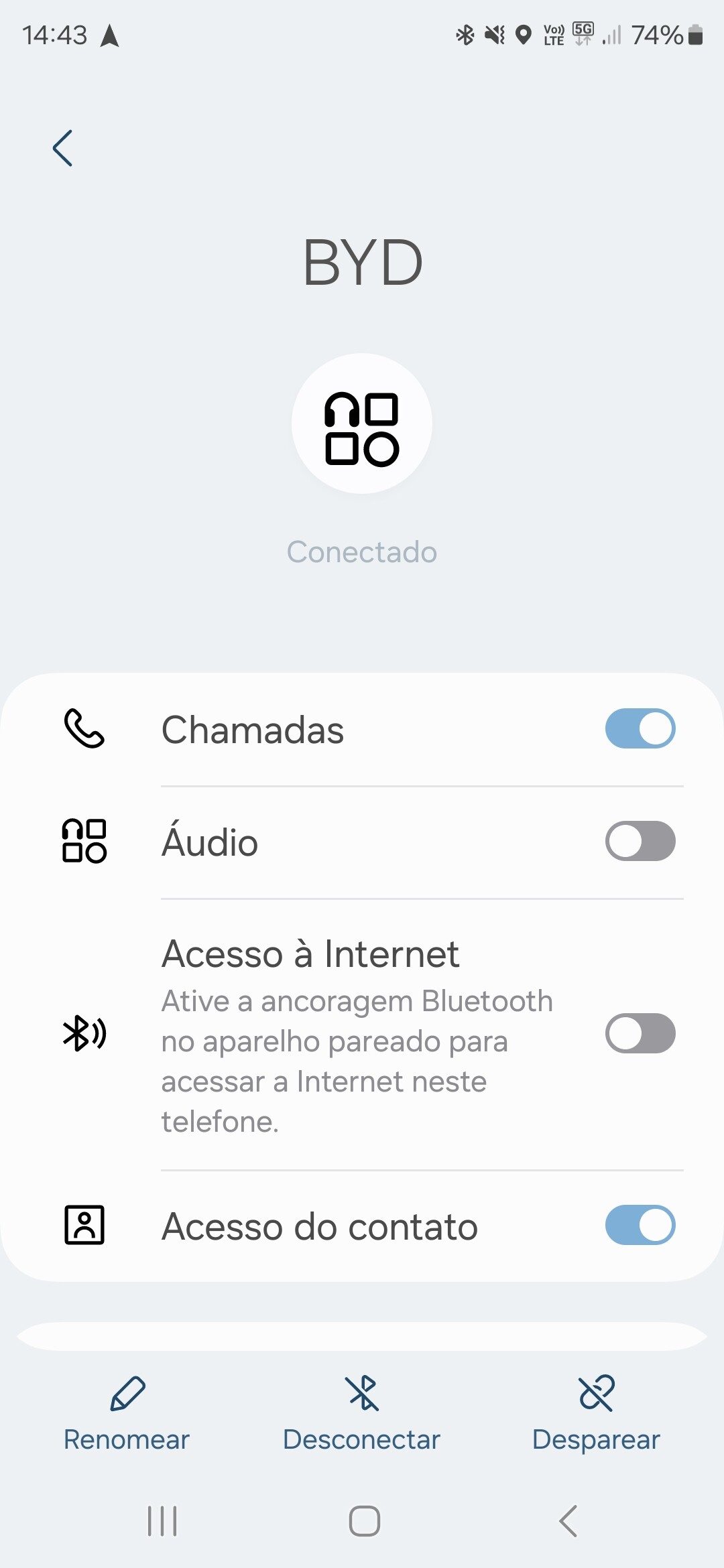

Obrigado pela dica. Por aqui resolveu no meu song pro. Verifiquei outro problema. Quando entra o Android auto ele desabilita a chave de áudio do bluetooth no celular,( mesmo habilitada na multimídia), o que faz com que caia a qualidade porque não passa pelo equalizador do celular. Saberiam dizer como manter sempre habilitada a chave de áudio no celular pra conexão bluetooth com a multimídia?
