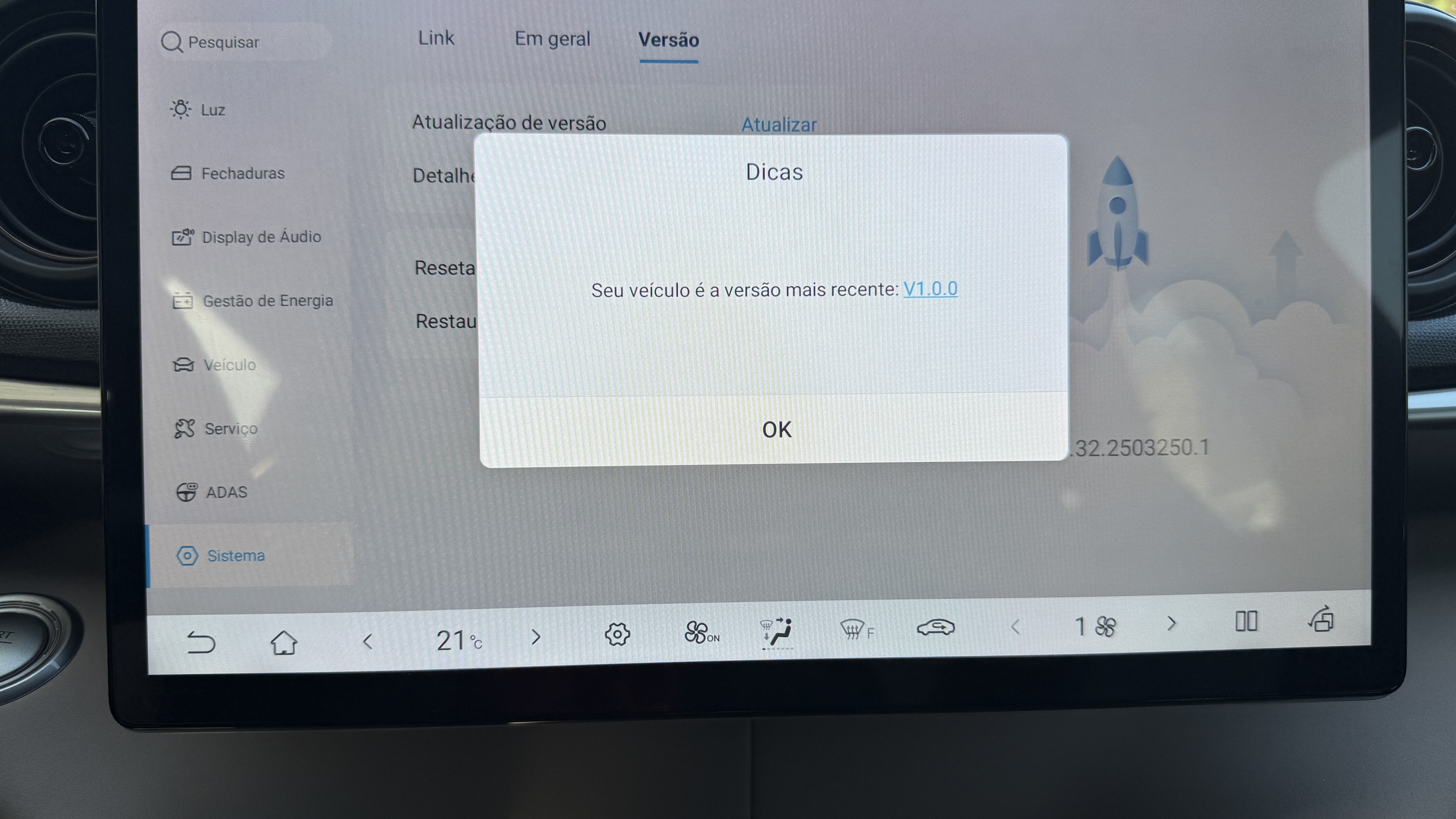

Boa tarde, precisava da ajuda de vocês aqui do grupo comprei recentemente um Dolphin GS 2024 2025, entretanto ele veio com um multimídia atualizado na última versão mas sem atualização OTA está na 1.0 alguém sabe alguma forma de fazer a atualização para . OTA 1.5 obrigado
Eles na css atualizaram para OTA 1.5?
Sim, veja com o Pós venda da BYD em que pretende utilizar.
Pelo que sei atualizacao da multimidia faz via ota ou pendrive, mas do carro so Via OTA [o meu demorou 1 ano pra vir a primeira e unica] ou via tablet da oficina BYD.
Então a multimídia está atualizada na última versão, mas o carro está na Versão 1.0 ainda …
