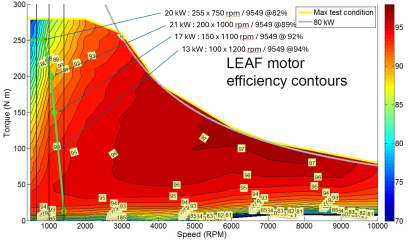

Compare isso com o gráfico de eficiência de um motor de um Nissan leaf e verá que a eficiência não varia nem perto disso em RPM de cruzeiro.

No gráfico de minha resposta acima você vê que não há uma variação bem abaixo de 44% no motor elétrico X RPM X torque em RPMs de cruzeiro.

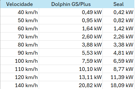

Só por curiosidade, estimei o gasto do Dolphin e do Seal com o arrasto aerodinâmico. Seguem os cálculos!!!

Repetindo essa conta chegamos a seguinte tabela de gasto de energia com arrasto em função da velocidade:

Isso mesmo, caminhões precisam de muito toque em baixas rotações. Essa é exatamente a faixa de menor eficiência energética do motor elétrico, como está bem claro no gráfico de eficiência do motor do Leaf.
