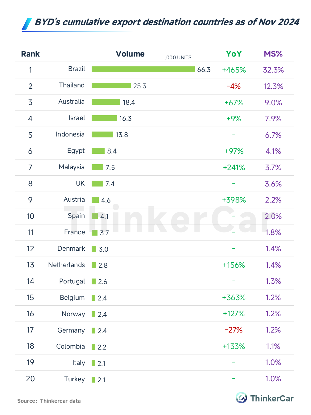

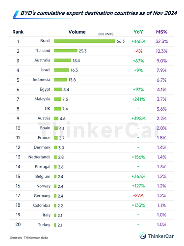

https://x.com/thinkercar/status/1874803526691627439?s=46
Na realidade o BYD Song que ficou na frente…
Fiat na frente e BYD no top-10: veja o ranking de vendas no Brasil em 2024 https://search.app/PsAFp7pEhroDDNpx7
montadora avança de 15° 2023 pra 10° 2024, enquanto só conta com importação, até o meio desse ano começa montagem aqui no Brasil.
