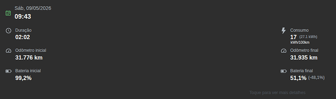

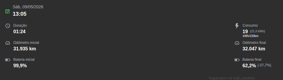

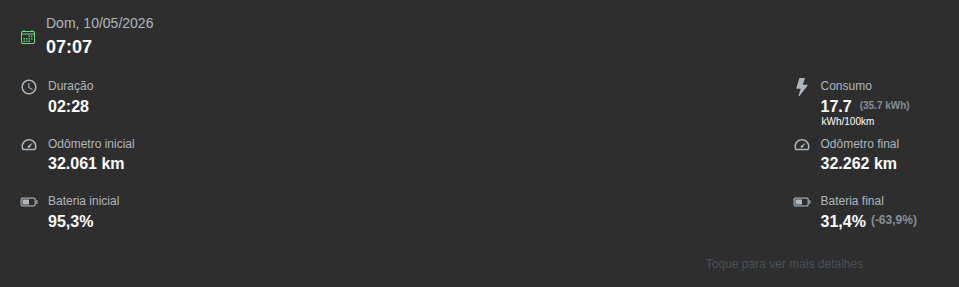

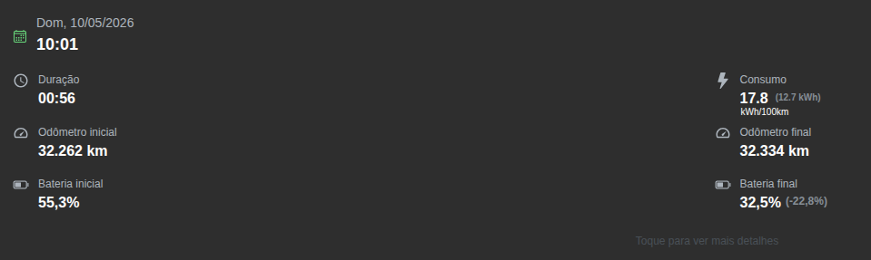

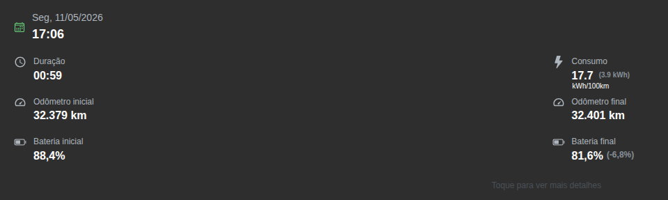

Viajei pra Urubici esse fim de semana são 290km daqui, cheguei lá com 19% andando a 110, 120…
Urubici tem bastante subida então acho que a autonomia está OK pro que sempre foi. Meu DP tem 2 anos e 40k km

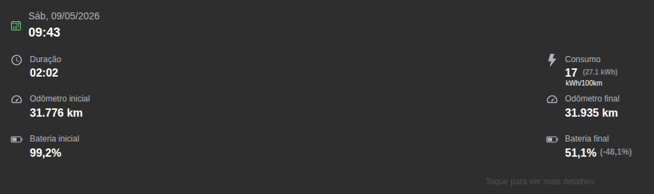

Cara, tu tá sem sorte com o D+ hein? haha
Brincadeiras à parte. Aqui segue fazendo a mesma média de sempre, ±380km. Também rodo, geralmente, a 100km/h com ACC ativado sempre que possível.
Como está o seu consumo por 100km? O meu eventualmente oscila, essa semana por exemplo, devido ao frio subiu pra 16.5kWh/100km, mas em geral fica abaixo dos 14kWh/100km.
Como tá o SoH? O meu está em 94,5% e, de 0-100% ele armazena aproximadamente 52kWh. Pelo SoH deveria armazenar até 57kWh, mas imagino que esses 5kWh sejam alguma reserva. Nunca usei meu carro até zerar completamente a bateria, da última vez ele mostrou 0%, mas continuou ligado.
Agora, com o frio, a tendência é o consumo aumentar. É inegável que o ar quente consome mais que o ar frio. Além disso, eu uso com mais frequência a climatização da cabine pra desembaçar os vidros e, novamente, o ar quente ferra mais que o AC…
Por aqui normal, carro com 2 anos e 25mil km. Diminuiu a autonomia porque troquei os pneus.
Tá alto o consumo hein? Se eu fizer essas médias a autonomia ficaria parecida com a sua.
52/17,7*100=293,785
O normal meu é 52/14*100=371,429
O seu que é muito baixo
o meu sempre fica acima de 16, li por aí que essa é a média.
