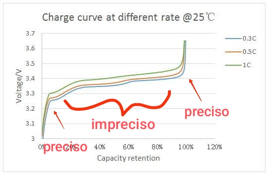

É normal, principalmente se faz tempo que a bateria não é calibrada. O procedimento de calibração serve para exatamente isso. A bateria LFP tem uma parte bem plana na curva de tensão entre 10% e 90%, então a estimativa de carga é feita “contando” os elétrons que entram e saem da bateria e isso gera erros com o passar do tempo.
Quando ela está abaixo de 10%, o BMS usa a queda de tensão para estimar com mais precisão o quanto ela está vazia. E quando passa de 90%, consegue usar a tensão para saber com precisão o quanto está cheia. Por isso esses pulos na porcentagem, é a calibração funcionando.

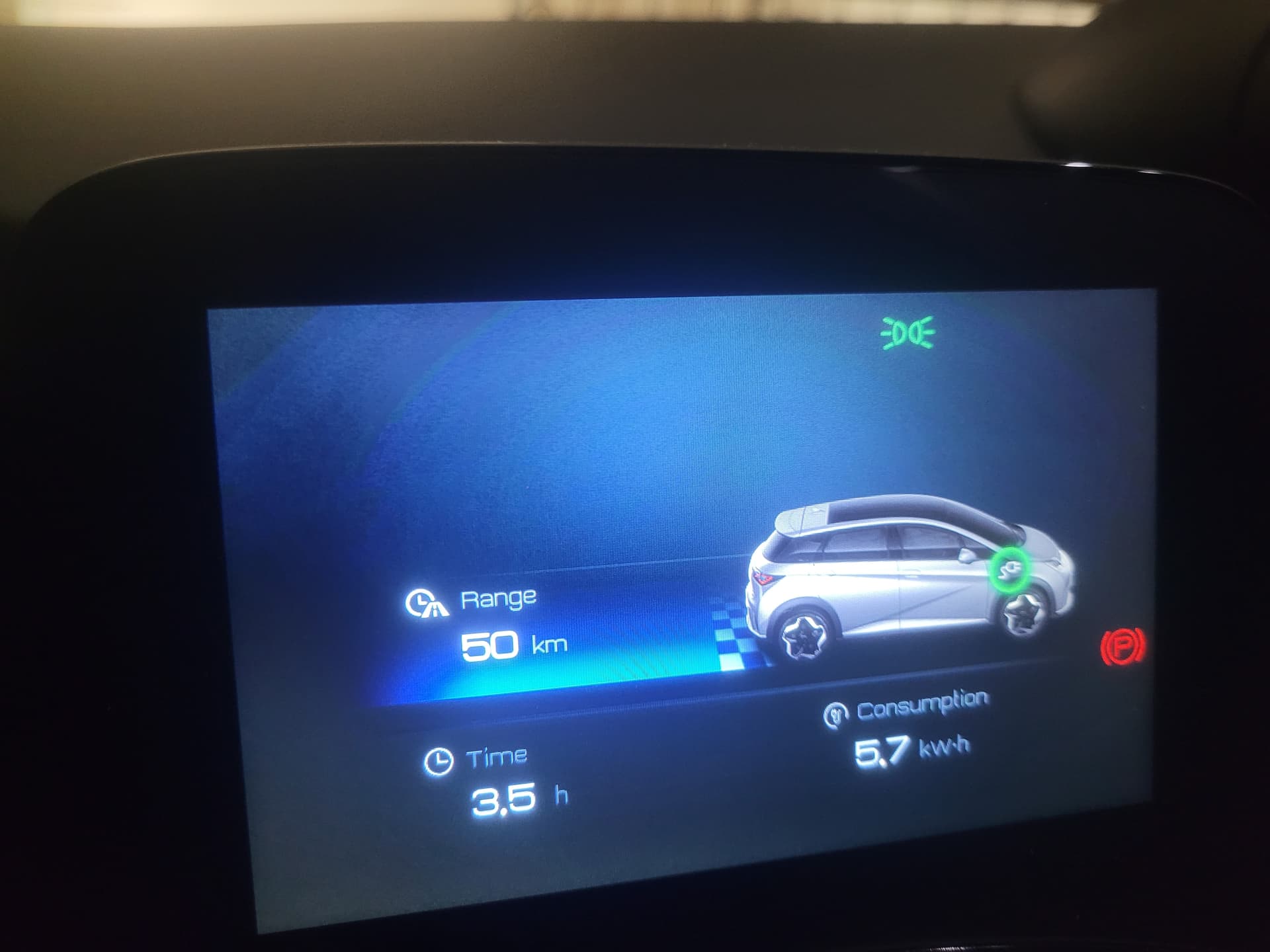

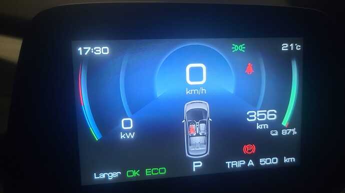

Testei o carro hj apos o relato de cima e deu certo agora o carro parece que recalibrou a bateria aps a ultma carga que fiz em.5% a 100% ta mostrando exatamente a previsao correta descontando o quanto rodei na trip vlw julio vc estava certo, ele se ajustou porque parece que o antigo dono nao fazia isso… como pode ver na imagem baixo rodei 50 km agora a tarde e marca uma autonomia ainda de 356 km que na verdade ganhei 1km pois em.100% marca 405..
Era a calibracao mesmo como tinha dito o julio

Então. A ideia de fazer de 100-10% é que tu vai passar, teoricamente, por toda a parte “plana” da curva de tensão do LFP, onde a bateria é estimada por contagem de elétrons, e cair de novo na curva onde a tensão varia mais. Deve ter essa explicação mais pra cima nesse mesmo post.
Não quer dizer que se fizer com 100-50% vai ser necessariamente ruim, mas dessa forma tu conseguiria um número mais confiável.

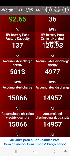

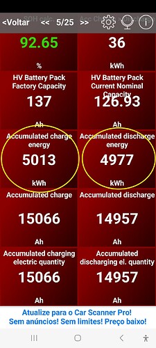

Fiz a medicao aqui ja em 100% mostrou esses dados:

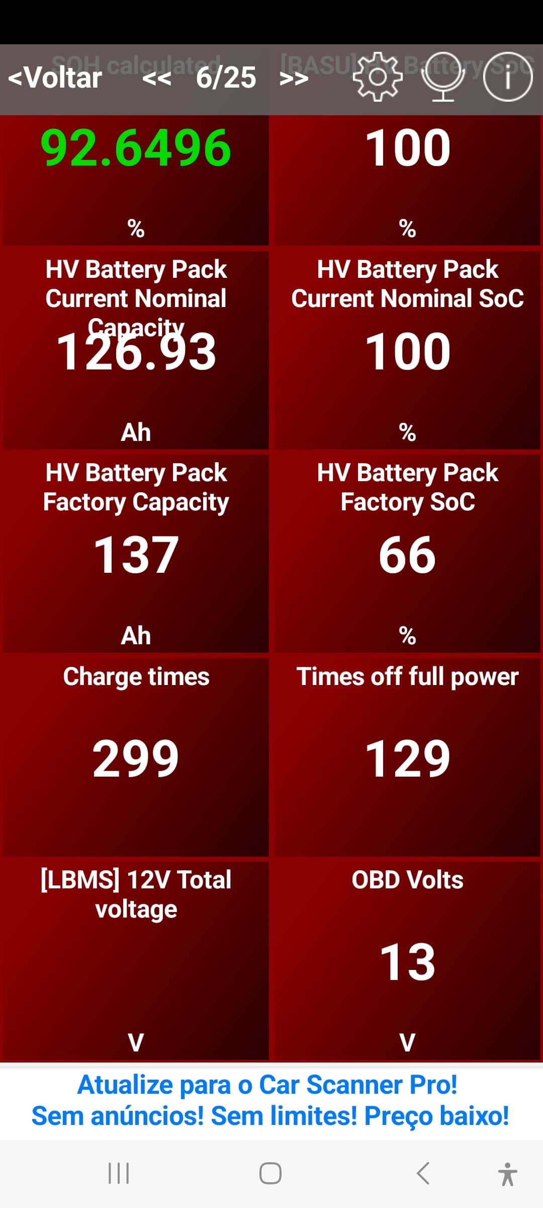

Interessante que deixei a bateria descer ate 4% ontem e dei caraga ate 100% subiu o soh para 92% e estava em.90%, subiu tambem o ah da bateria… vamos descarregar ate 10% ou menos novamente e fazer a nova medicao.. daqui a 3 dias coloco aqui o resultado

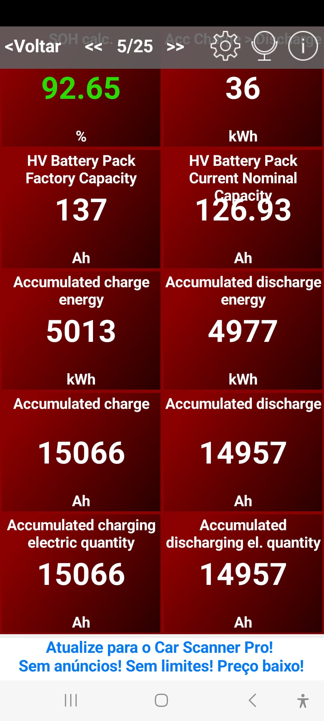

Mas complementando sobre o soh ter caido tem um.video de ontem que um youtuber parece ter explicacao
Em.resumo segundo ele varios donos de dolphin gs incluindo ele mesmo tiveram.queda no soh e nos ah da bateria drasticamente depois da nova atualizacao ota… eu creio que a byd mecheu em.algo ai na medicao mesmo, e acredito que quanto mais deixarmos a bateria chegar proximo a 0% o sistema vairecalibrar e voltar ao normal a saude mostrada nesses app que medem.os ah, eu vou deixar chegar a 0% ou bem proximo e colocarei o resultado de minha teoria aqui e no youtube para exclarecer para a galera
Porque recapitulando… deixa a 5% apos atulizacao caiu de 100% da saude para 90% , agora deixei um pouco mais 4% e a saude “melhorou” para 92%, portanto acredito que quanto mais profunda for a descarga o bms ler areas que antes ele estava desconsiderando da medicao e recalibra a bateria corretamente…

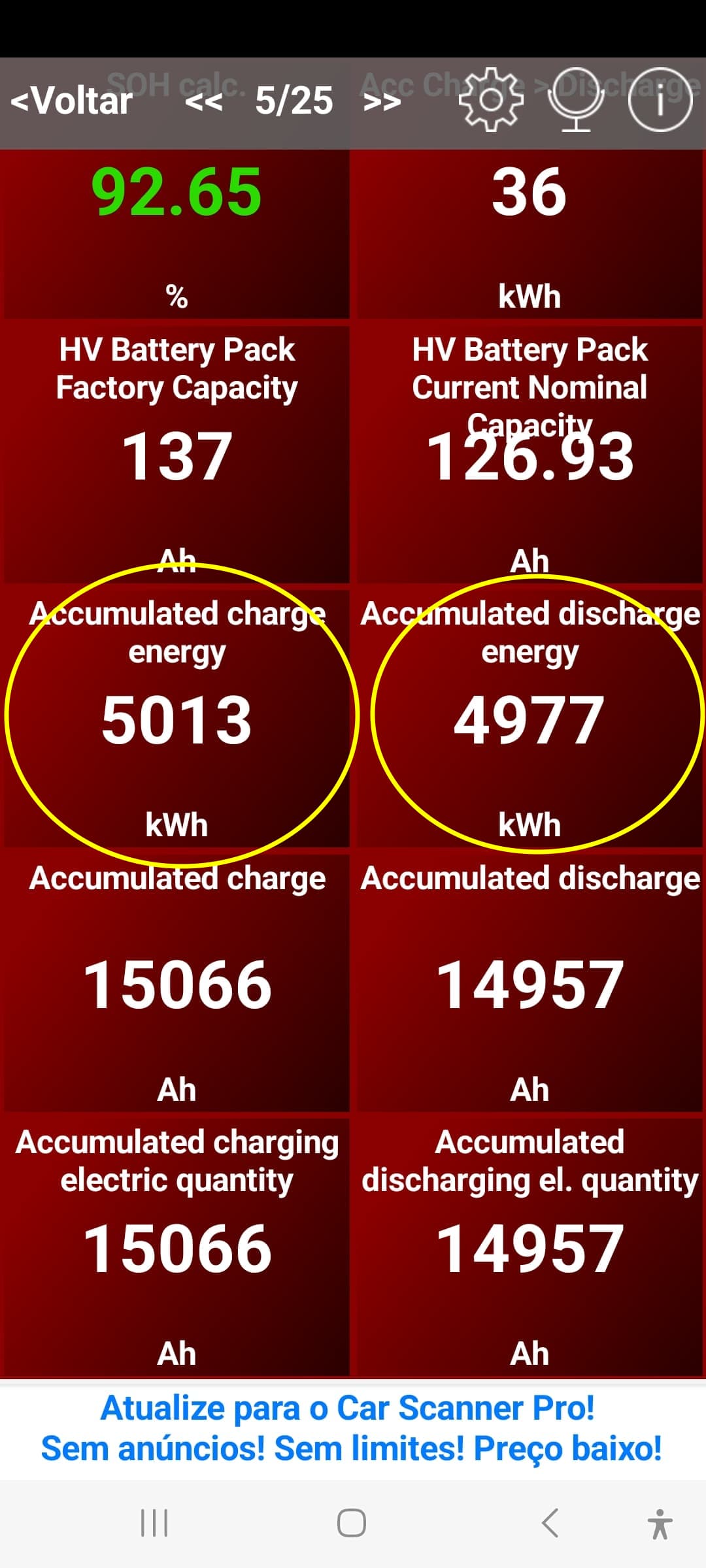

@Andrelcvd Por enquanto anota esses valores:
Accumulated charge energy: 5013 kWh
Accumulated discharge energy: 4977 kWh
Sim, assim que descer a 10% ou menos ou vou medir novamente e veremos o calculo, mas julio eu to pensando em deixar proximo a 0% tem problema? Porque ai eu acho que vai subir o soh da bateria tambem, vai fazer a leitura mais precisa ao meu ver…
