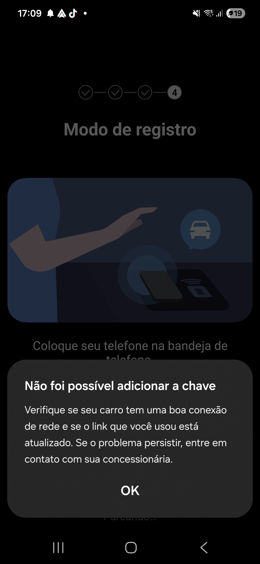

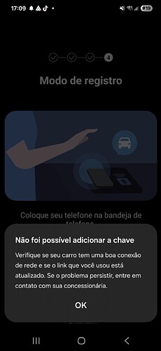

Se comeco pelo celular da esse erro:

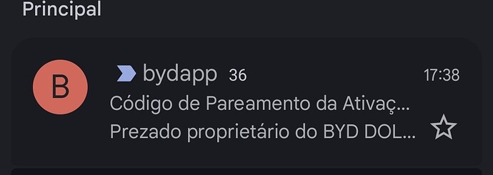

Se comeco pelo carro da erro que a senha que eles mandam por email esta errada (ja tenho uns 15 emails com o msm numero, ate ja decorei.)

Eu passei por isso também, faz o seguinte desliga e liga o carro, fecha o aplicativo da byd e abre de novo, e começa o processo à partir do aplicativo do celular.
Obs.: durante o processo aparece um cronômetro na tela do carro, se do nada de alguma falha no celular, na tela do carro dá erro também, clica na tela do carro em tentar novamente e não mexe no celular.
Outra dica é que não pode sair da tela do celular para ver o e-mail, então tem que anotar aquele código ou gravar porque ele não muda, e digitar manualmente no telefone.
Para mim eu fiz isso e funcionou.

Eu tenho um Dolphin GS e hoje minha esposa ao usar o carro me falou que tinha uma mensagem diferente, eu examinei a central e nao vi diferença. Ao ver este post, fui no carro e sim, tem a opção de chave digital. Tenho um S24 Ultra e o procedimento ocorre normalmente, pede a senha enviada por email, mas no final da erro. Já também recebi um monte de emails com a mesma senha.
Uma coisa que notei, foi que ao dar o erro, depois o carro reclama que nao esta detectando a chave, porem a mesma estava dentro do carro… amanha vou tentar novamente.

Por final acabei conseguindo, após horas de tentativas e mais de 40 emails com a senha.
Por vezes ele começava o pareamento ia até 90% e dava erro. Outras ele pedia para colocar a senha e quando voltava para o NFC nao se comunicava com o carro, em outras falava que a senha estava errada msm estando a correta.
No final acho que foi mais na sorte que seguir os procedimentos.
Pra quem está com dificuldades no processo tente fazer à partir de um local onde o sinal de internet do carro seja forte. Em muitas garagens, por ser fechada o sinal fica fraco e o processo falha. Tente fazer o proceaso em um local aberto onde conhecidamente o sinal da claro seja bom. Não sei dizer se conectar o carro no wifi funcionaria.
