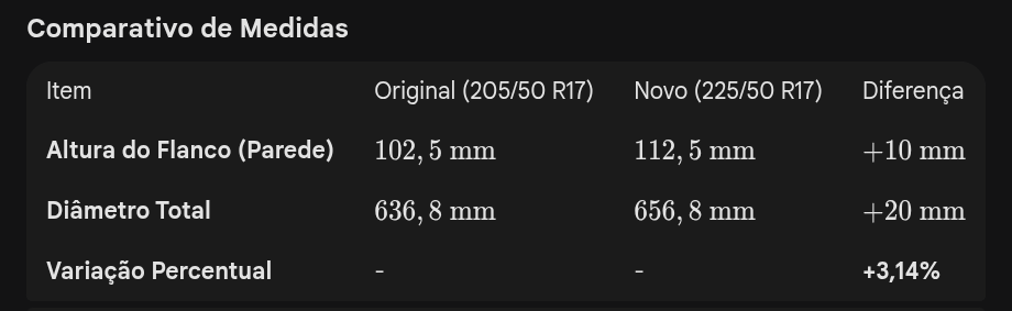

O Contran autoriza mudar o tamanho dos pneus, desde que o diâmetro externo não fique mais que 3% maior ou menor que o original. Eu levaria esse parâmetro em consideração.

ficou +3,14%

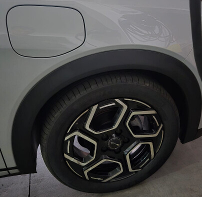

Coloquei os pneus hoje. Realmente fica macio e vou me sentir mais seguro na estrada. Visualmente, não percebi muita diferença.
Só a mecânica que tentou me dar o golpe falando que tinha sido feito o alinhamento e balanceamento na loja parceira, mas o app electro me mostrou que o carro não deslocou de lá. Aí, o funcionário dele falou: “nao levei. tava retinha a roda”. Resumindo, golpe e vou levar amanhã nesse local para alinhar e balancear. Esse serviço foi contratado junto com a compra na pneustore.
que você esteja certo, porque usei o gemini.
Quem alucinou fui eu, não a IA. 45 e 50 não significam a altura do pneu em mm como eu achava, mas a altura como porcentagem da largura do pneu (no nosso caso, 205 mm), assim o cálculo da IA deve estar correto. Infelizmente.
Vivendo e aprendendo. Apaguei o meu post de cálculo para não confundir ninguém.
tá sim.
205 * 50 / 100 * 2 + 17 * 25.4=636,8
225 * 50 / 100 * 2 + 17 * 25.4=656,8
656,8 / 636,8=1,0314
variação de 3,14%

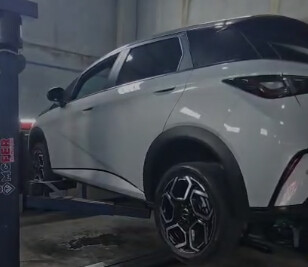

Voltei agora da geometria e balanceamento. O cara falou que tem uma roda torta e outra muito torta. É o reflexo dos buracos mesmo. Agora, vou ter que mandar no conserto de roda e fazer a geometria e balanceamento novamente. Tá virando novela já. Eu vi as rodas e estão tortas mesmo.
