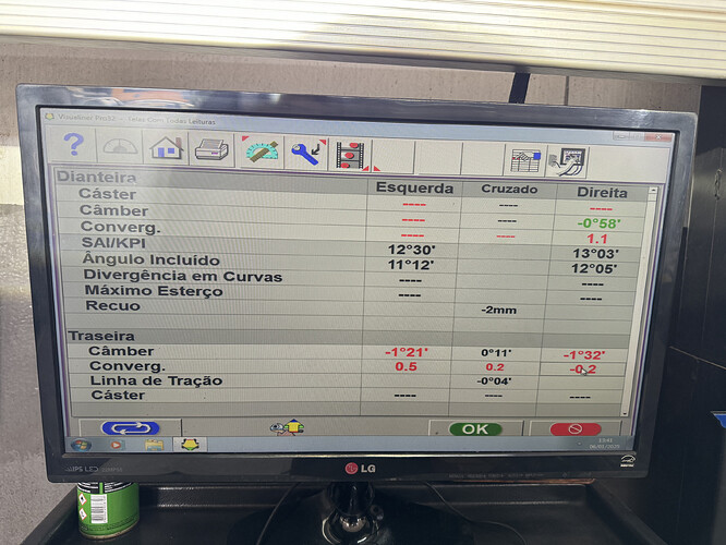

Com 16 mil km rodados, meus pneus dianteiros já estavam no arame. Estranhamente, o lado do motorista apresentou um desgaste maior que o do passageiro, especialmente na parte interna. Acabei optando por colocar dois pneus Westlake 205/50R17 93W Z-108, pois achei o melhor custo-benefício.
Ou o seu modo de condução é bastante agressivo, ou seu carro está precisando de um alinhamento e cambagem. Meu Yuan tem 28000 kms e com certeza os pneus vão chegar aos 50000 facilmente, porém fiz esse alinhamento e cambagem num mecânico que conheço.
Tinha um Jeep Commander que não fez 18000 com o jogo de pneus originais. Fiz alinhamento e o segundo jogo já tem 40000…
Grande parte do tempo ando no modo ECO, mas sempre achei os pneus Linglong mais propensos a “cantar” e com menor aderência. Acredito que os Linglong que vieram no carro tenham classificação E para eficiência e E para chuva. Fiz alinhamento e cambagem, mas acho que a cambagem foi desnecessária, já que acredito que o Dolphin nem tenha essa opção.
Agora estou sentindo o carro puxar para o lado do motorista. Vou rodar mais um pouco para verificar se não é desnível da pista, mas acredito que seja o alinhamento.
É justamente a cambagem que resolve o problema de gastar por dentro o pneu. No meu Plus, consegui fazer 20 mil com os ling long originais da frente. Porem quando cheguei em 11 mil rodados, levei o carro pra fazer o alinhamento, balanceamento e cambagem.
A empresa que realizou o serviço me disse que o carro estava um pouco desalinhado, mas a cambagem até estava boa. Os meus, troquei quando chegou no TWI, mas estavam com desgaste bem nivelado. O que aconteceu com o seu não é normal não.
Precisa levar em uma oficina boa para fazerem uma avaliação correta e evitar que os novos pneus tenham esse mesmo desgaste prematuro. Os meus duraram somente 20k pq eu realmente estavam dirigindo bastante no modo sovietico. Mas devem durar pelo menos uns 35 a 40 mil se rodar de forma normal.
Acredita que o Dolphin não tenha cambagem? Existe carro que não faça cambagem?
Concordo. Por mais que o pneu dure pouco, o esperado é que o desgaste seja uniforme.
Estava assim o meu quando subiu no elevador, lembrando que os pneus traseiros estão praticamente novos, sem desgaste.
Esta dentro da tolerância.
Boa noite amigo! Estou com o mesmo problema no meu Dolphin Plus. Passei na concessionária quando o carro estava com 10 mil Km e disseram que era normal e era uma característica do carro… Mentira…
