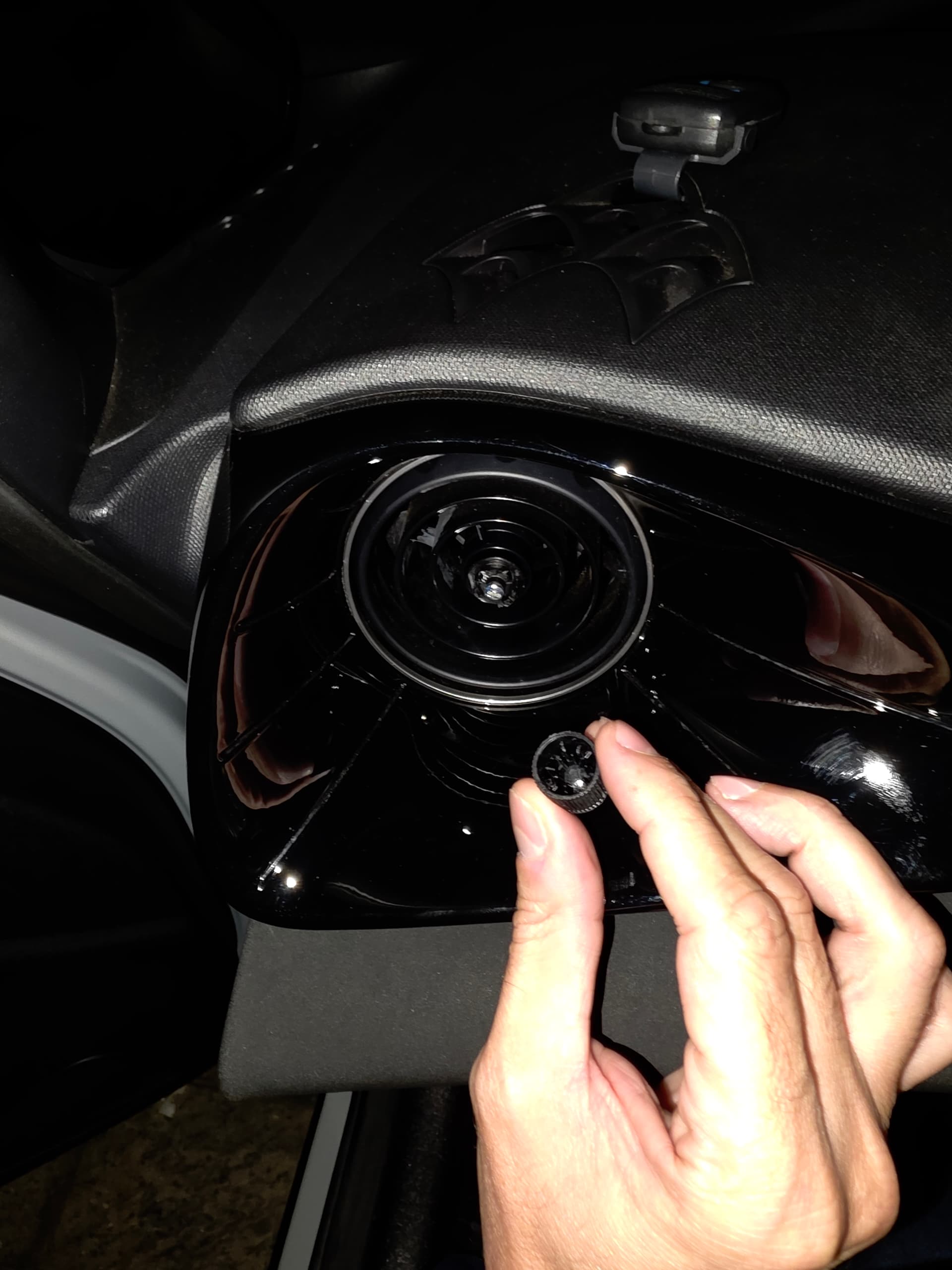

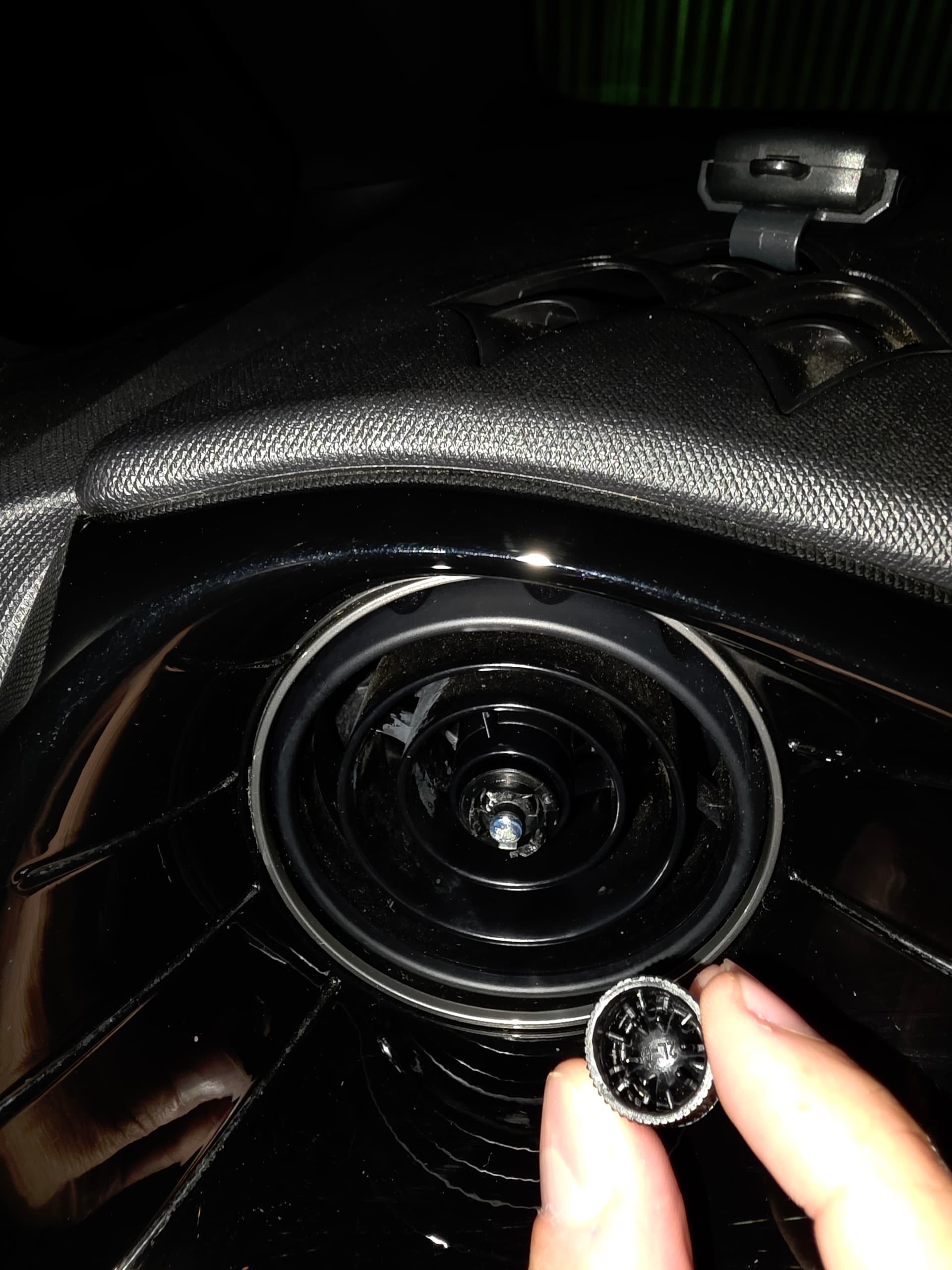

Fui buscá-lo hoje e, na hora de sair com o carro, ao ajustar o difusor do ar, um quebrou na minha mão. Voltei à recepção e informei o problema.
Enquanto a atendente abria um novo, chamado, voltei no carro e outros dois quebraram também. Ou seja, dos 4, 3 quebraram.

Colei oeu com Araudit Profissional, que demora mais para secar, mas tem maior dureza na colagem, até agora está perfeito nem dá para perceber que foi colado,outro ponto que vó e que, o pino e suportado por conectores plásticos, e no meio tem um parafuso de fixação, o pino agora está colado diretamente e em cima do parafuso, isso quer dizer não quebra mais só se quebrar o parafuso junto o que acho muito difícil
Tenho um mini. A saída do ar ao lado do volante/ lado do motorista, simplesmente trincou/ quebrou… Mandei fazer um por meio de impressora 3d, com filamento na mesma tonalidade. Ficou como novo!

O.meu está lá colado com Araudit direto no parafuso para quebrar agora só se sair o difusor na mão rsrsr
