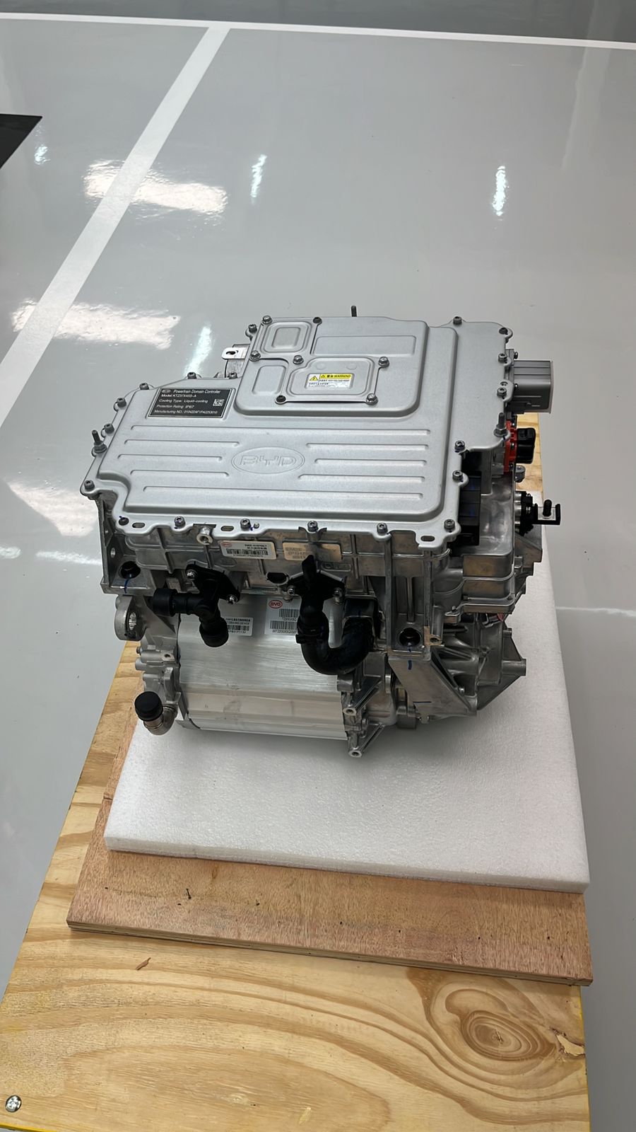

Peguei hje meu plus que trocou o motor/transmissão por conta de ruído.
Foi a segunda vez que trocou, e dessa vez trocaram o motor junto com a controladora. Da primeira vez trocaram so o motor e transmissão.

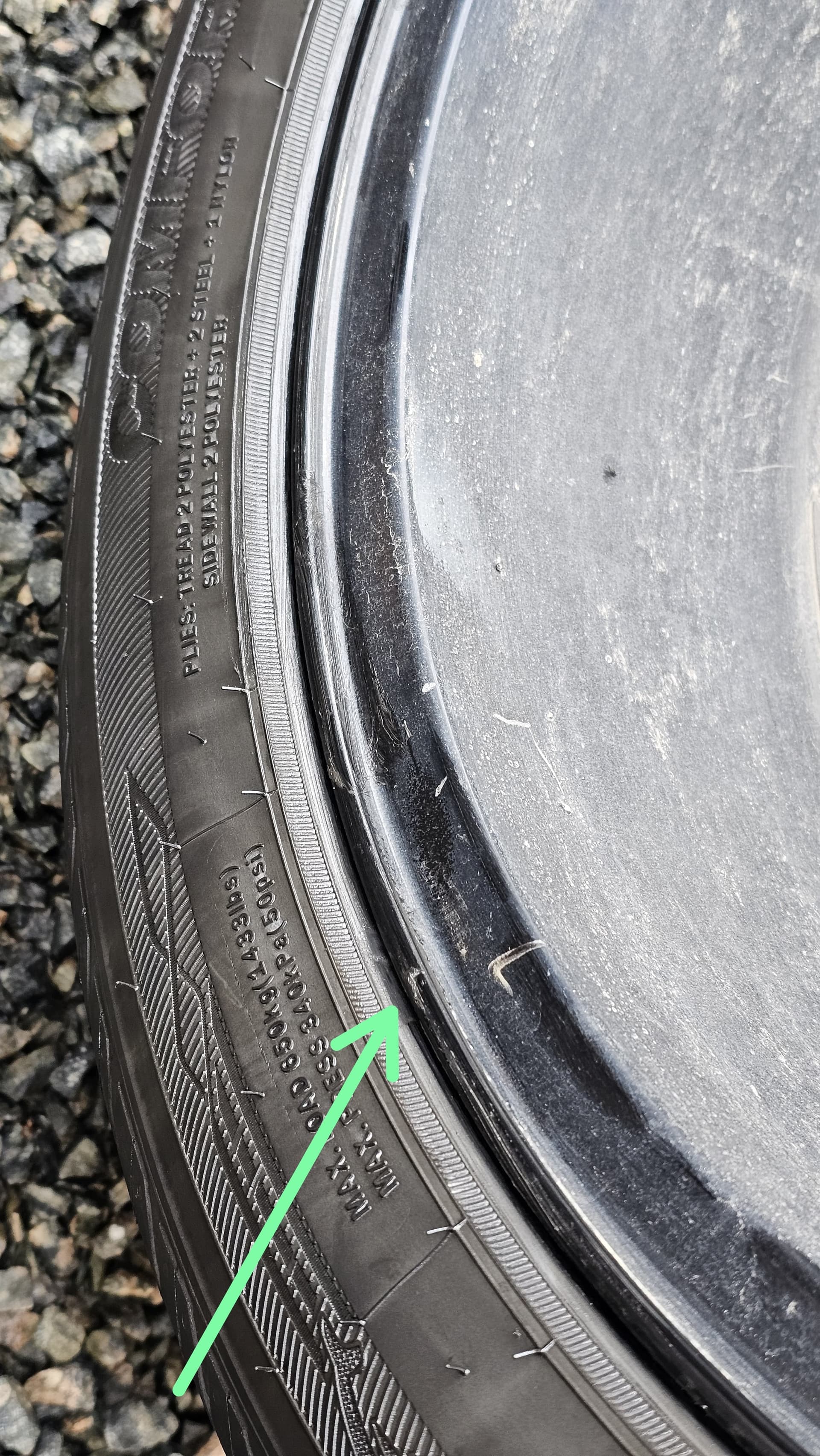

Passei nessa parte no lado interno da roda.
