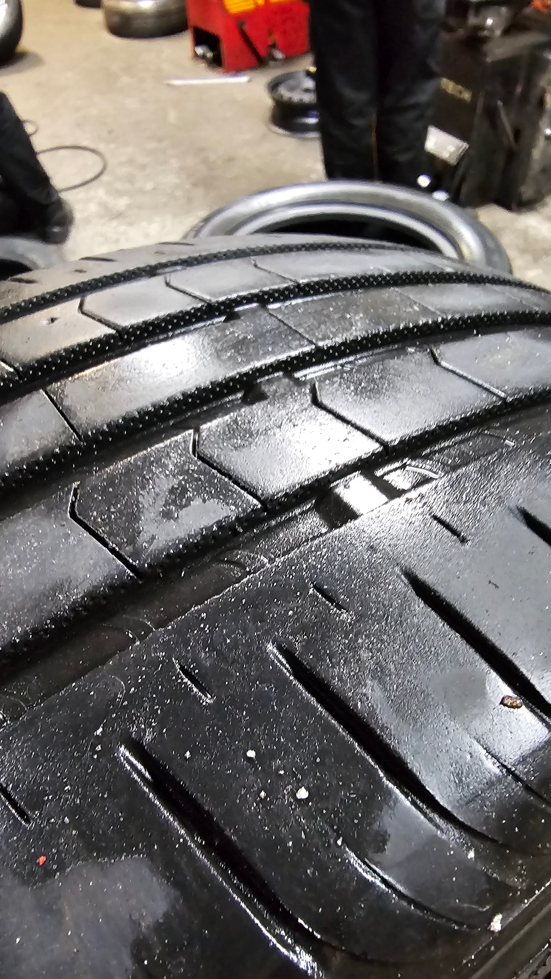

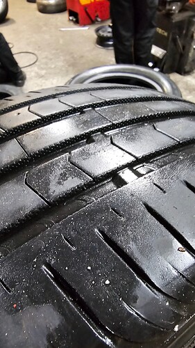

Mais uma atualização. Desisti. Aproveitei que os pneus já estavam muito gastos nas bordas e troquei os 4 pneus por Michelin Primacy 4 +.
Também ja aproveitei pra desamassar 2 rodas. Foi levantado anteriormente aqui que poderia ser os amassados, mas descartei pq 2 rodas estavam sem amassados e tbm faziam barulho. Uma coisa que me deixou incomodado é que os pneus gastaram muito mais nas bordas, próximo ao ombro do pneu enquanto o centro da banda de rodagem ainda estavam bons. Rodei 30mil km com os Ling Long originais. Meus pneus são calibrados frequentemente e com alinhamento e balanceamento a cada 10 mil km, então me causou estranheza o desgaste desigual. Daí fiquei pensando que minha cidade tem bastante rotatórias… Penso que o peso elevado do carro força mais as bordas em curvas mais rápidas, já que por inércia o carro tende a seguir em linha reta, causando maior esforço nos ombros do pneu ao esterçar e fazer curvas em maiores velocidades… Isso poderia ser uma possível explicação para o desgaste maior nas bordas do que no centro da banda de rodagem. Até pq ainda com os ling long, era evidente que o barulho era mais intenso nas curvas.

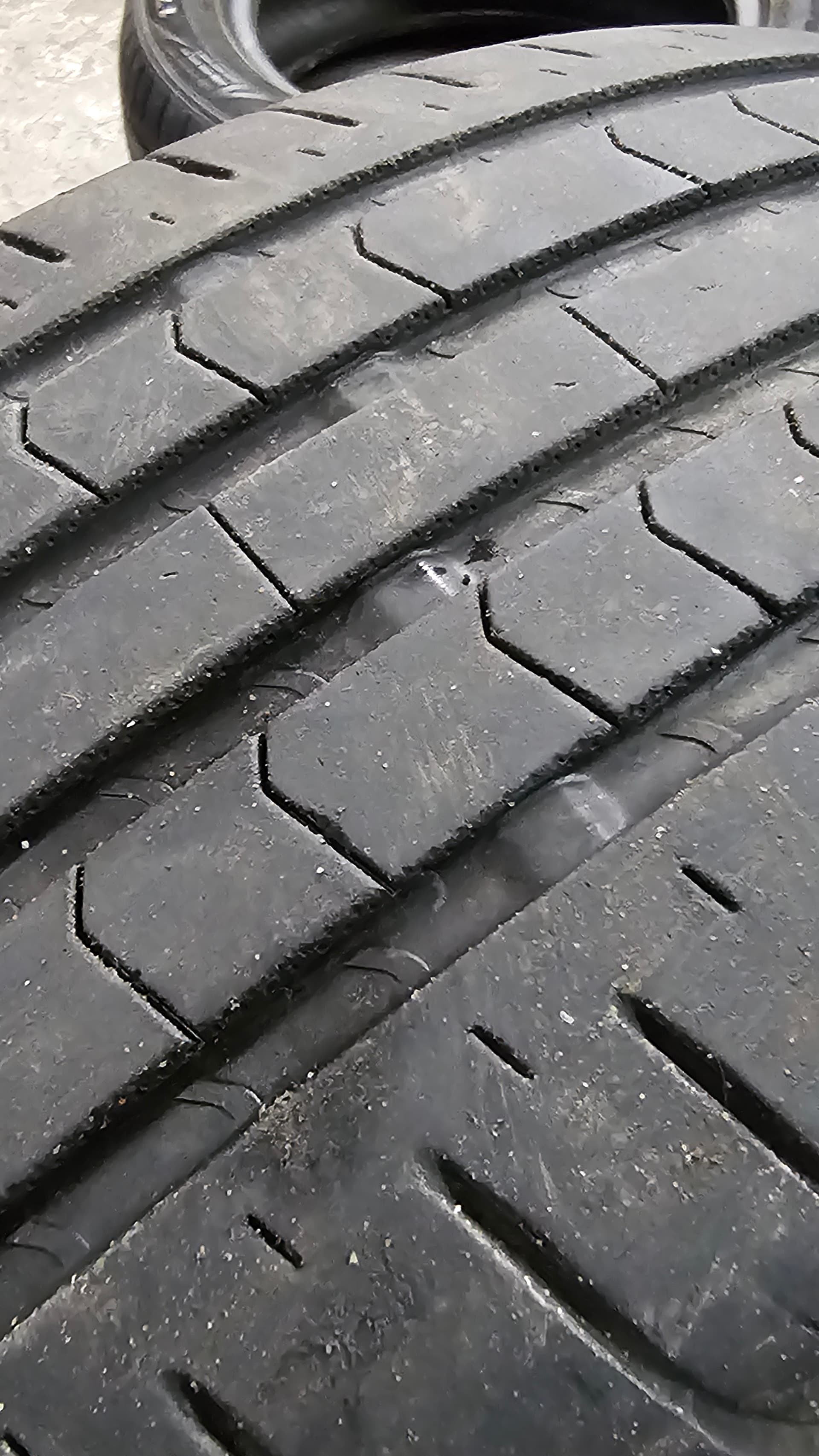

E como ficou o consumo com os novos pneus? Um dos meus pneus linglong rasgou por dentro, tenho 99% de certeza que rasgou por conta desse problema com as bordas… pois externamente o pneu não tem nada, tanto é que eu sigo rodando com esse pneu, mas ele está rasgado em uma das bordas, mas só é possível ver isso desmontando todo o pneu.
