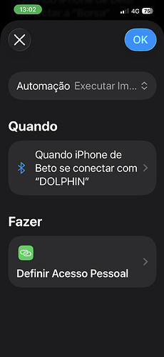

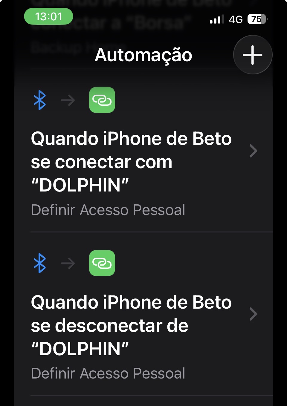

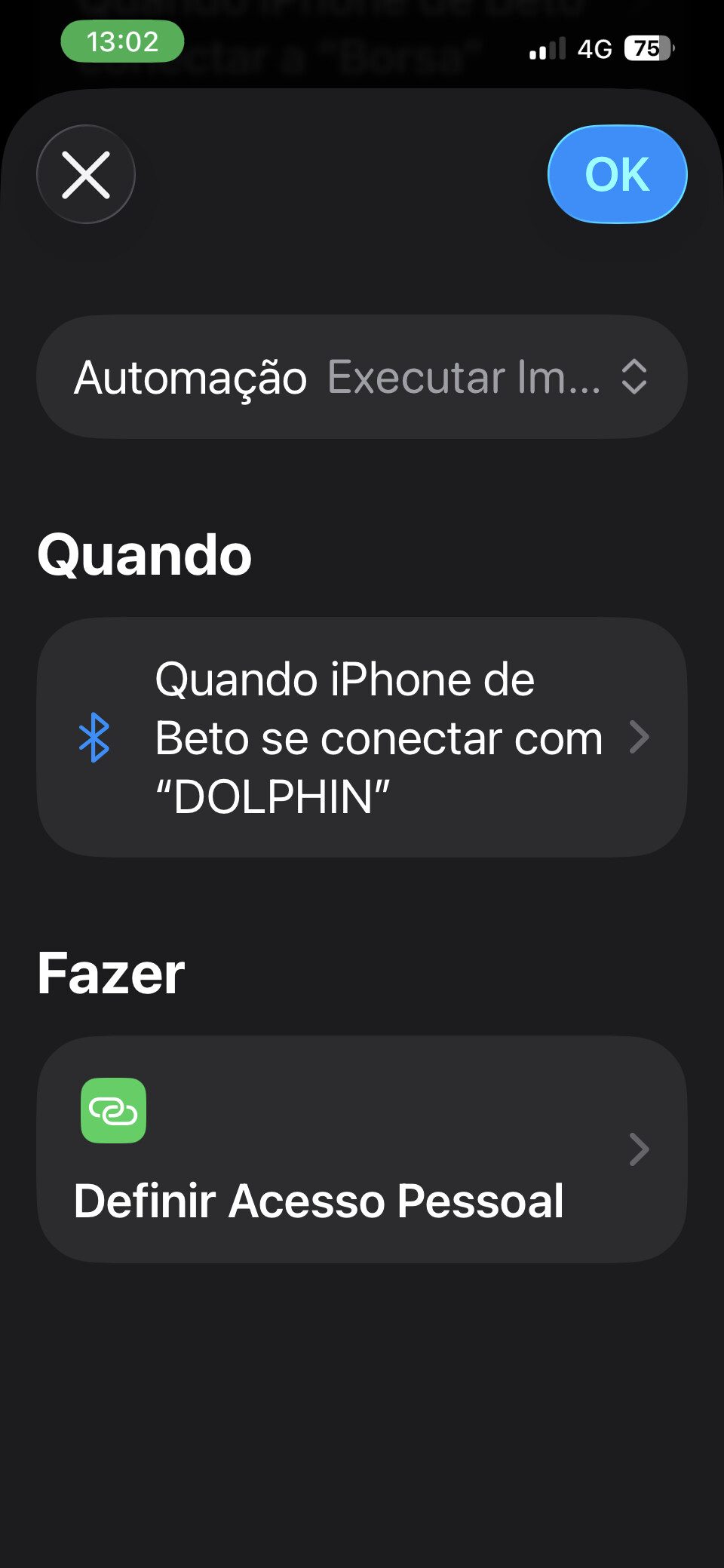

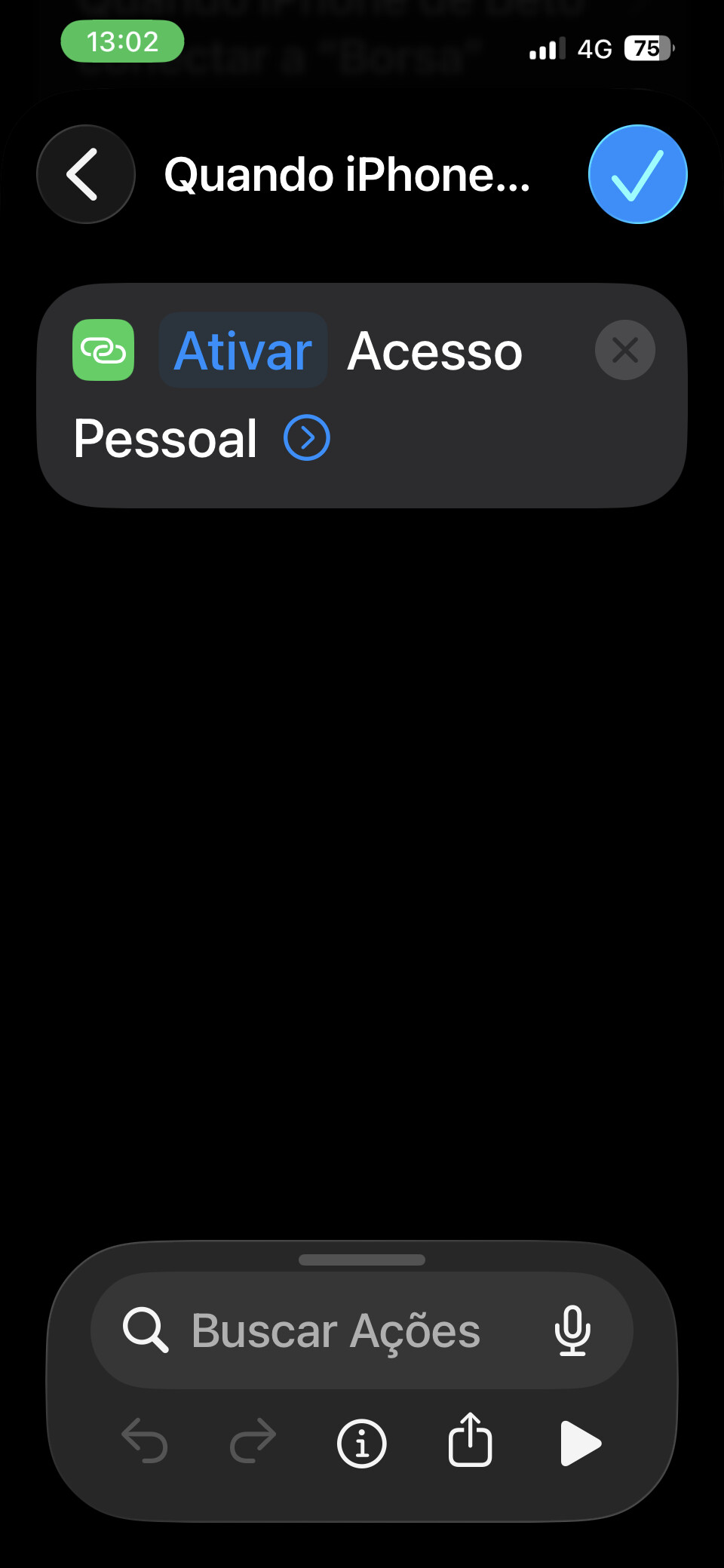

Então @lucasalmeida , vou por os prints aqui. São 2 automações no app Atalhos do iPhone. Uma quando conecta o celular no bluetooth do carro automaticamente, a automação aciona, liga o acesso pessoal do iPhone e o carro se conecta no 4G do celular. A outra automação é o contrário, quando celular desconecta do bluetooth do carro ele desabilita o acesso pessoal. Sobre deixar o acesso pessoal ligado direto só não faço isso pois consome mais bateria do celular, aí não faz sentido eu deixar ligado o acesso pessoal quando não estou no carro, pois no carro deixo carregando neh. Espero ter ajudado.
