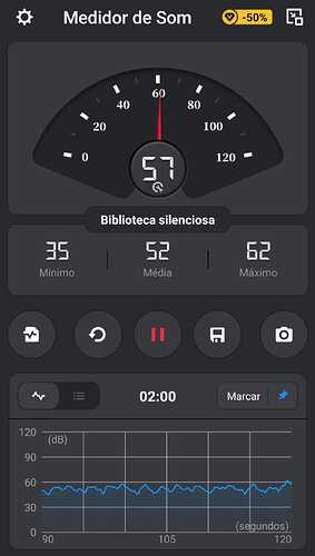

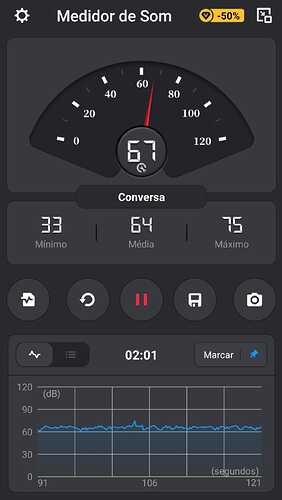

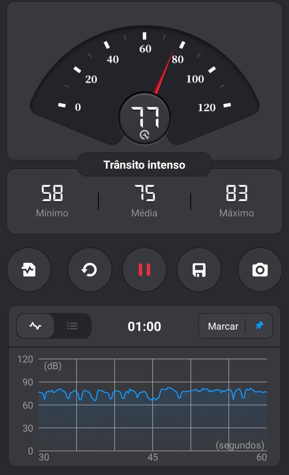

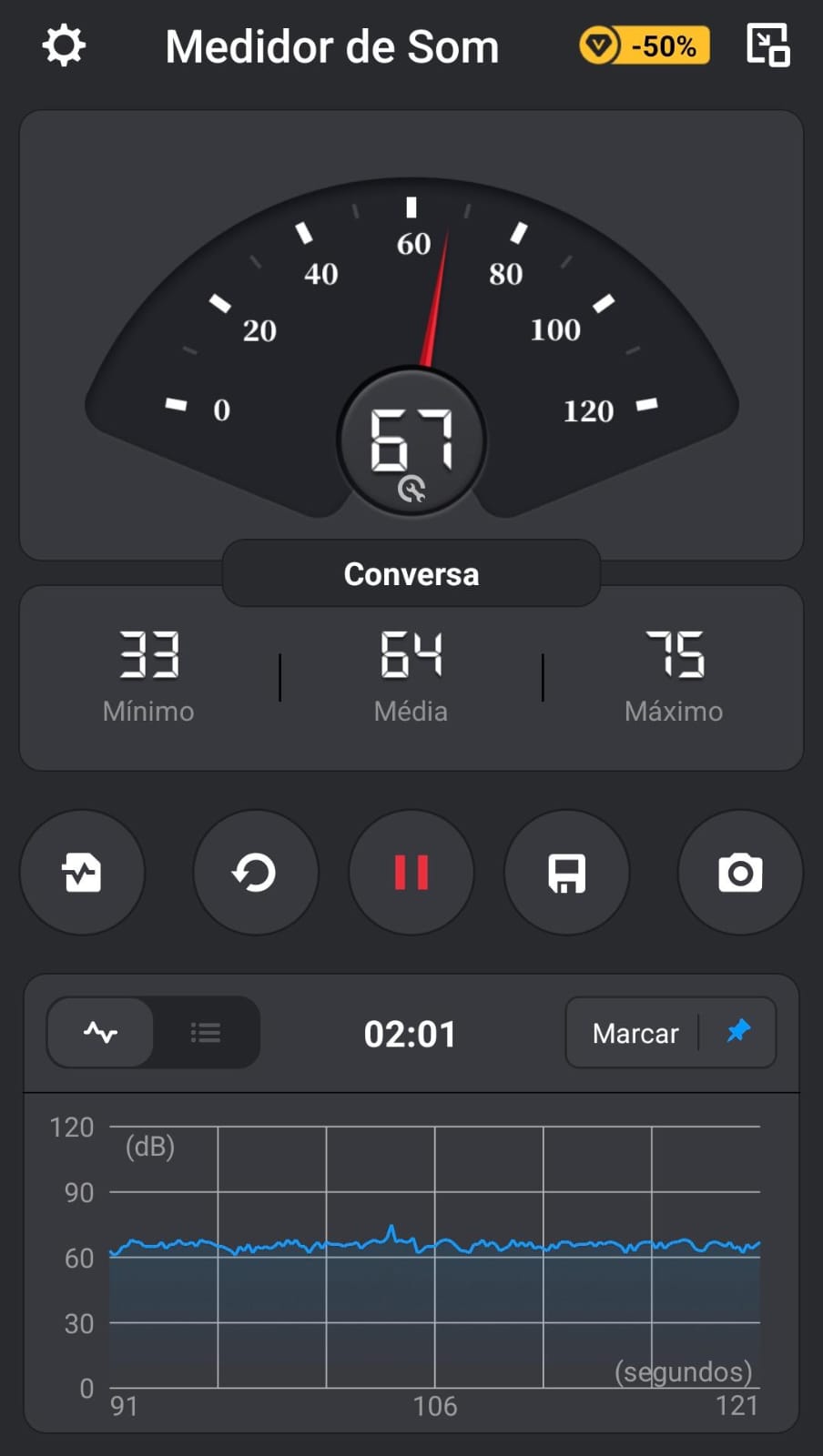

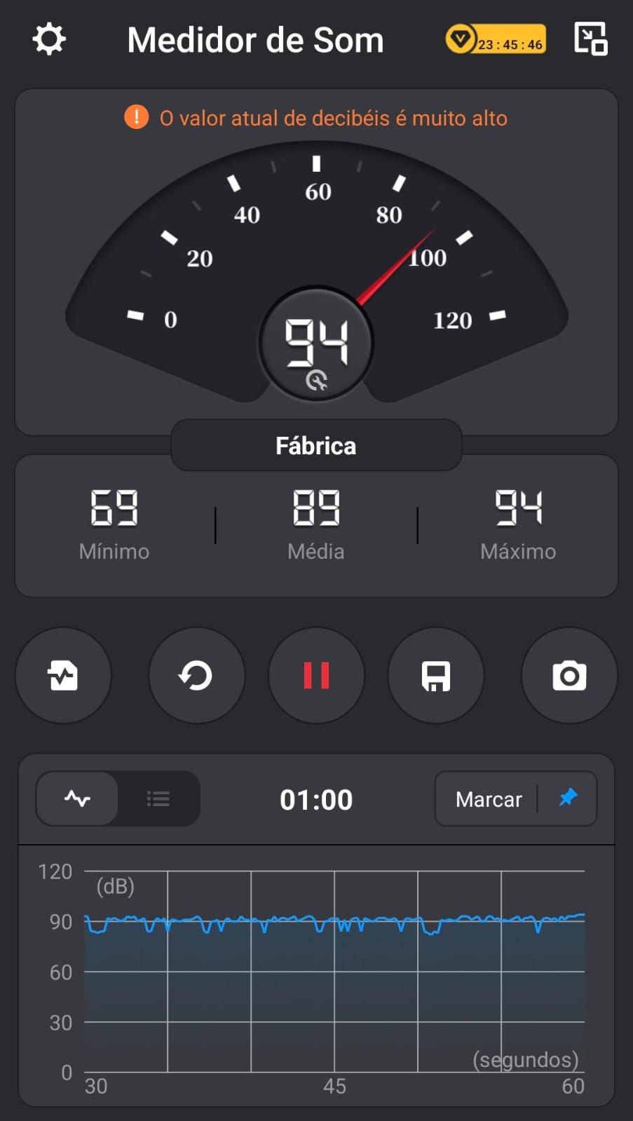

Teste com um medidor que peguei na appstore (https://play.google.com/store/apps/details?id=app.tools.soundmeter.decibel.noisedetector):
Cenário volume 1 - Exposição de 2 minutos
Cenário volume 9 - Exposição de 1 minuto
Celular próximo a região do rosto do motorista
Teste em uma garagem fechada sem barulho externo
Volume 1 no rádio:
Volume 1 no Android Auto:
Volume 9 no rádio:
Volume 9 no Androi Auto:
Essa é uma ótima ideia, pensei que todos os modelos brasileiros tivessem problemas.
Este teste é muito significativo e reflete as preocupações dos usuários. Nossos técnicos também realizarão testes.
