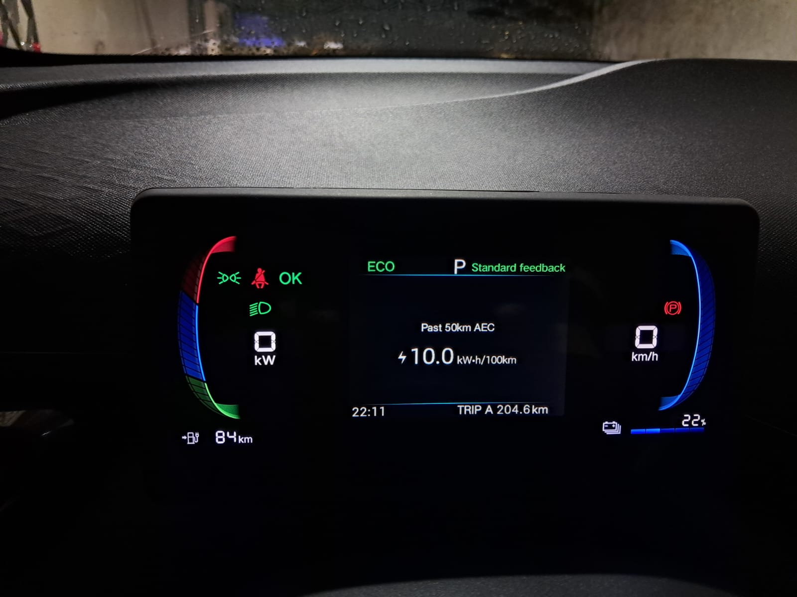

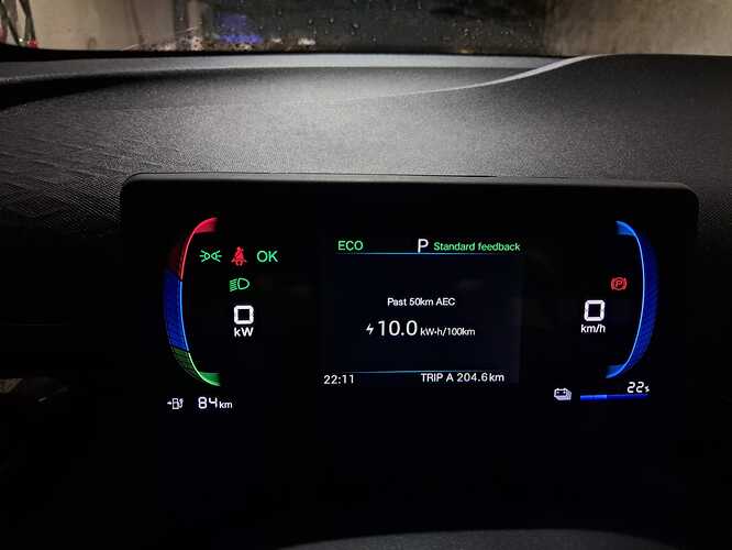

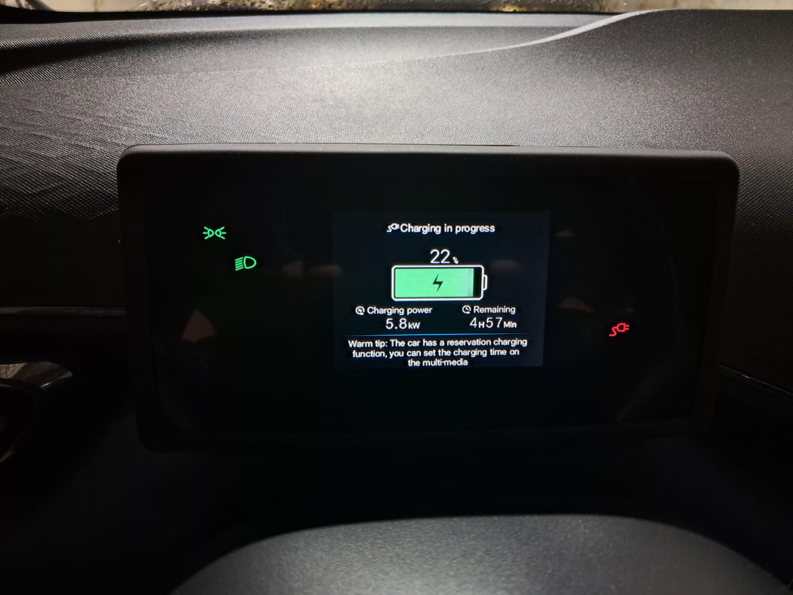

@rsarres envio a foto que pediu, começou a carregar as 22:11h com estimativa de 5h de carregamento. Qdo acabar envio foto do horario na notificaça que chega ao Celular.

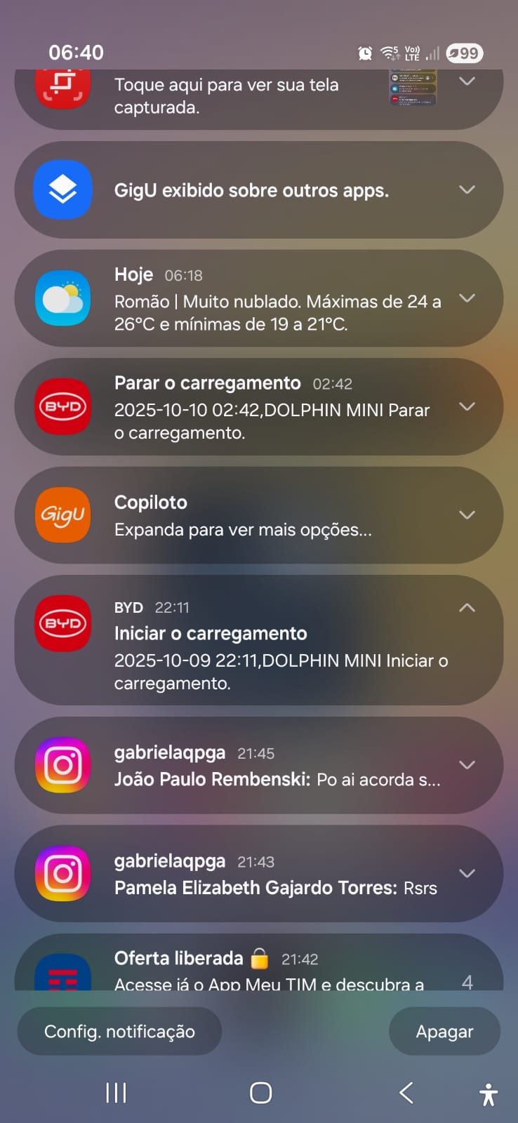

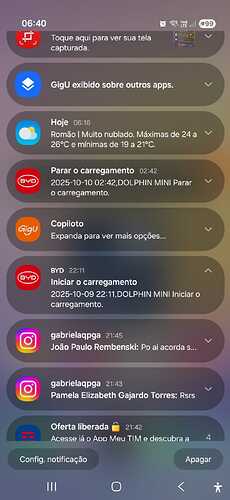

Com base nessas fotos, seu carro estimou carregar 28,71Kwh quando a bateria estava a 22%. A bateria de 38kwh a 22% de carga, a bateria deve ter capacidade de receber ainda 29,64kwh. Como esse cálculo não é preciso e há desgaste natural da bateria, esse valores me parecem normais.
O tempo de carga foi estimado em 297 minutos e terminou de carregar em 271 minutos, uma variação muito pequena. Novamente, acredito que o tempo de carga está normal, até porque não sabemos que variação de tensão houve durante a carga,que pode ter aumentado a potência durante a madrugada e reduzido o tempo estimado.
Em resumo, minha opinião é que podemos descartar problema de armazenamento na bateria. A confirmação virá com a interface ODB2, mas sua bateria parece estar armazenando a energia esperada para esse carro.

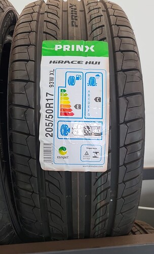

Esses dias troquei meus 4 pneus… Na concessionária me ofereceram um pneu com eficiência letra ‘E’ para consumo… O ideal seria letra ‘B’ ou ‘C’, e fugir absurdamente de qualquer letra acima dessas. (foto do pneu que me ofereceram na concessionária).
No meu carro (dolphin plus), o indice de carga é de 93W. Existem pneus na mesma medida original, porém com indice de carga menor que esses 93W… certamente seria outro problema.
Se possível, mande foto para nós por favor de qual pneu vc está usando no carro (da lateral dele, que mostra o algo como ‘195 70R15’ juntamente com o indice de carga).
