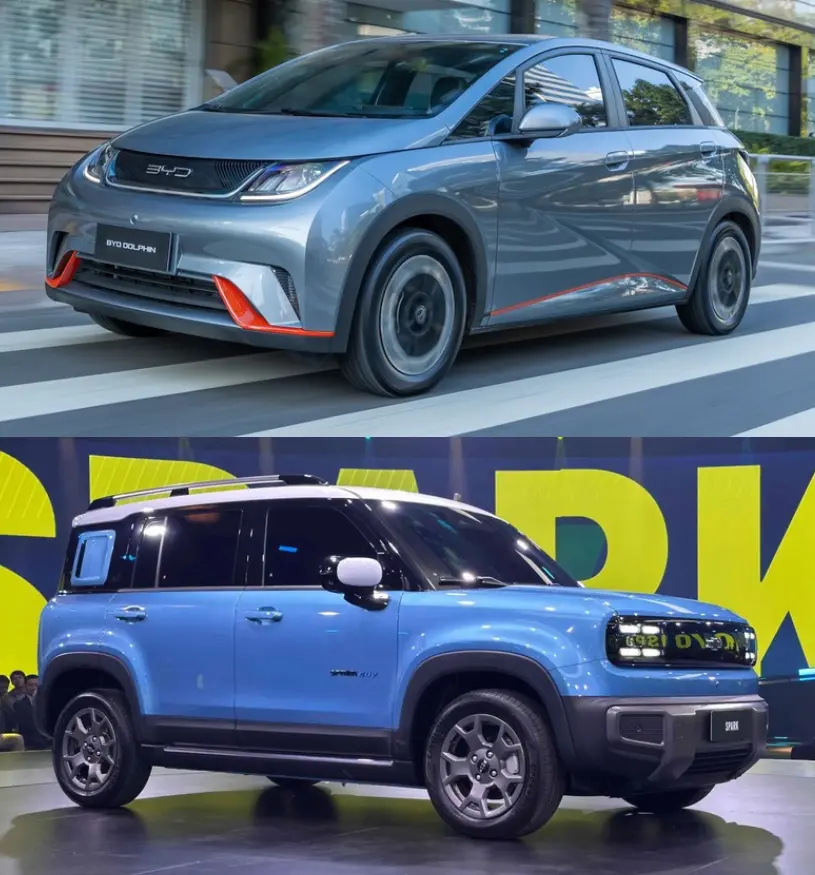

Mais uma “opção” (desta vez para o GS, não para o Plus, mas aproveio o tópico):
Então tá: um carro com jeito de “kei car on steroids” (ou jeito de Kia Soul, mais um @dawtaylor !), aparentemente feito para o mercado interno chinês, quer brigar com o GS, que tem um desenho global. A seu favor, ADAS e a rede de CSS da Chevrolet. Good luck!
