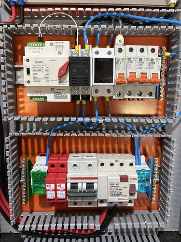

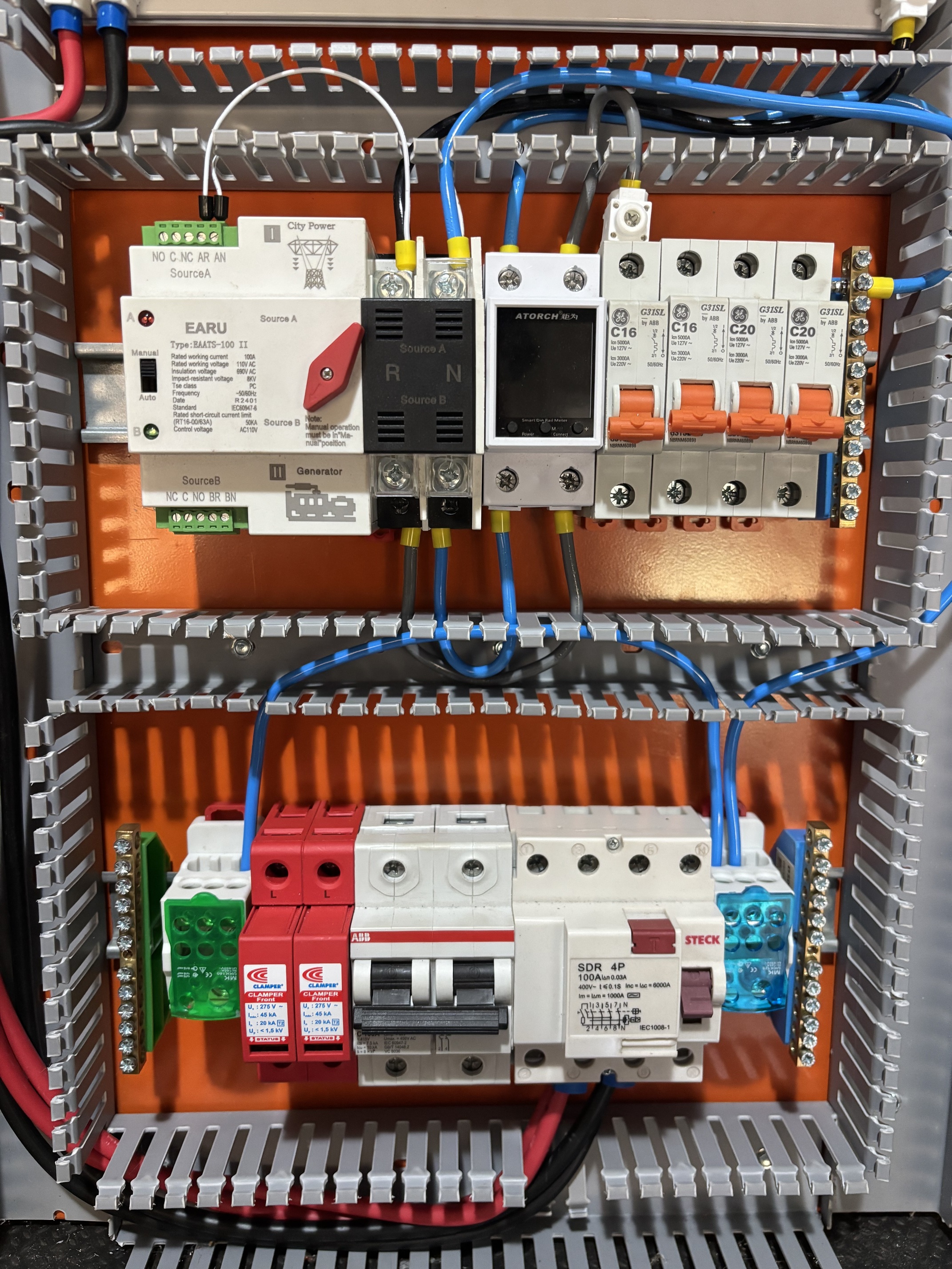

O contator seria uma boa pra fazer essa troca automática das cargas. Assim ele consegue saber quando tem energia da concessionária e do carro e vice versa. Aqui vou colocar ele em apenas um circuito que serão as tomadas da sala e da cozinha.
Aqui coloquei uma chave de transferência, nela são ligadas as fases e neutro da css como fonte A e as fases e neutro do carro (no meu caso usei um trafo pequeno) como fonte B.
Ao girar (deixei no manual) interrompe as fases e o neutro da outra fonte.
Lembrando que o solar deve ficar entre o padrão e a fonte a, nunca junto com o carro.

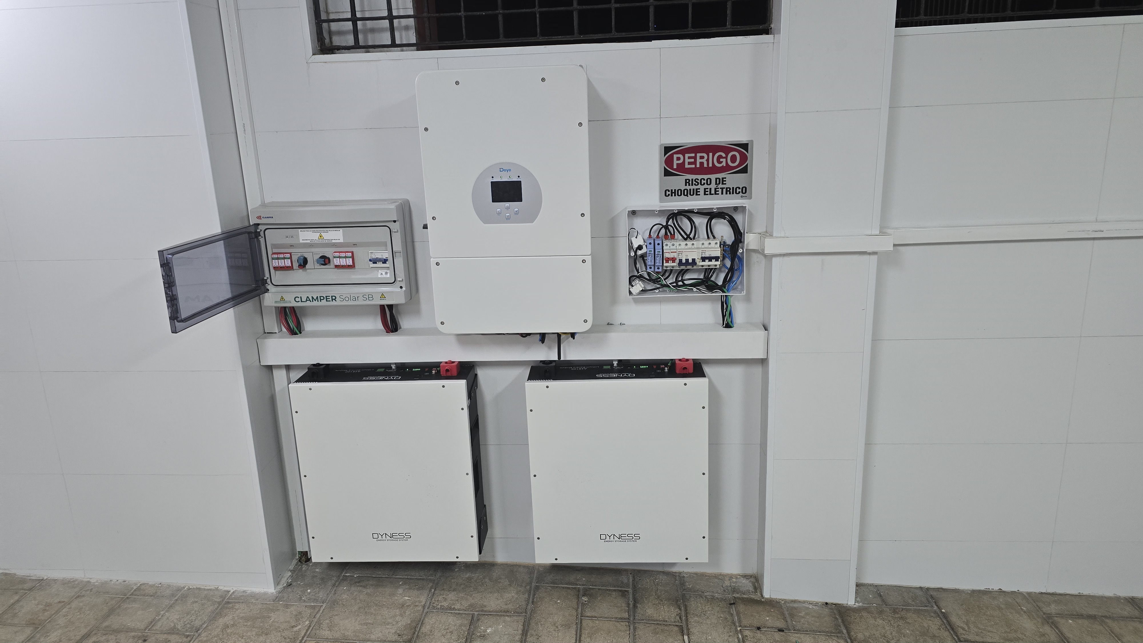

Casualmente tambem tenho um inversor Deye 8K e estou por comprar um byd tan.
Poderia me ajudar com uma duvida?
O meu inversor esta configurado para trabalhar com F+F+N pois a enel chega com essa configuração.
Sera que da para utilizar a saida v2l ?
Obrigado !
Ola. Boa noite!
Qual seria o modelo? O Hibrido?
Os híbridos possuem uma entrada gerador. Que é usada ligando o v2l nela.
O resto é configurável no inversor mesmo.
Ele é muito flexivel nas configurações.

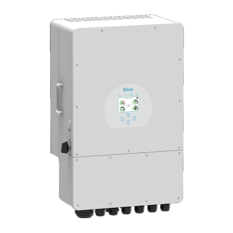

Gostei muito do inevesor deye. Acredito que temos extremamente o mesmo inversor
O modelo exato e: SUN-8K-SG01LP1-US
E hibrido sim
Estou montando um quadro com circuito de emergencia e uma chave comutadora mas ainda nao terminei a ligação
