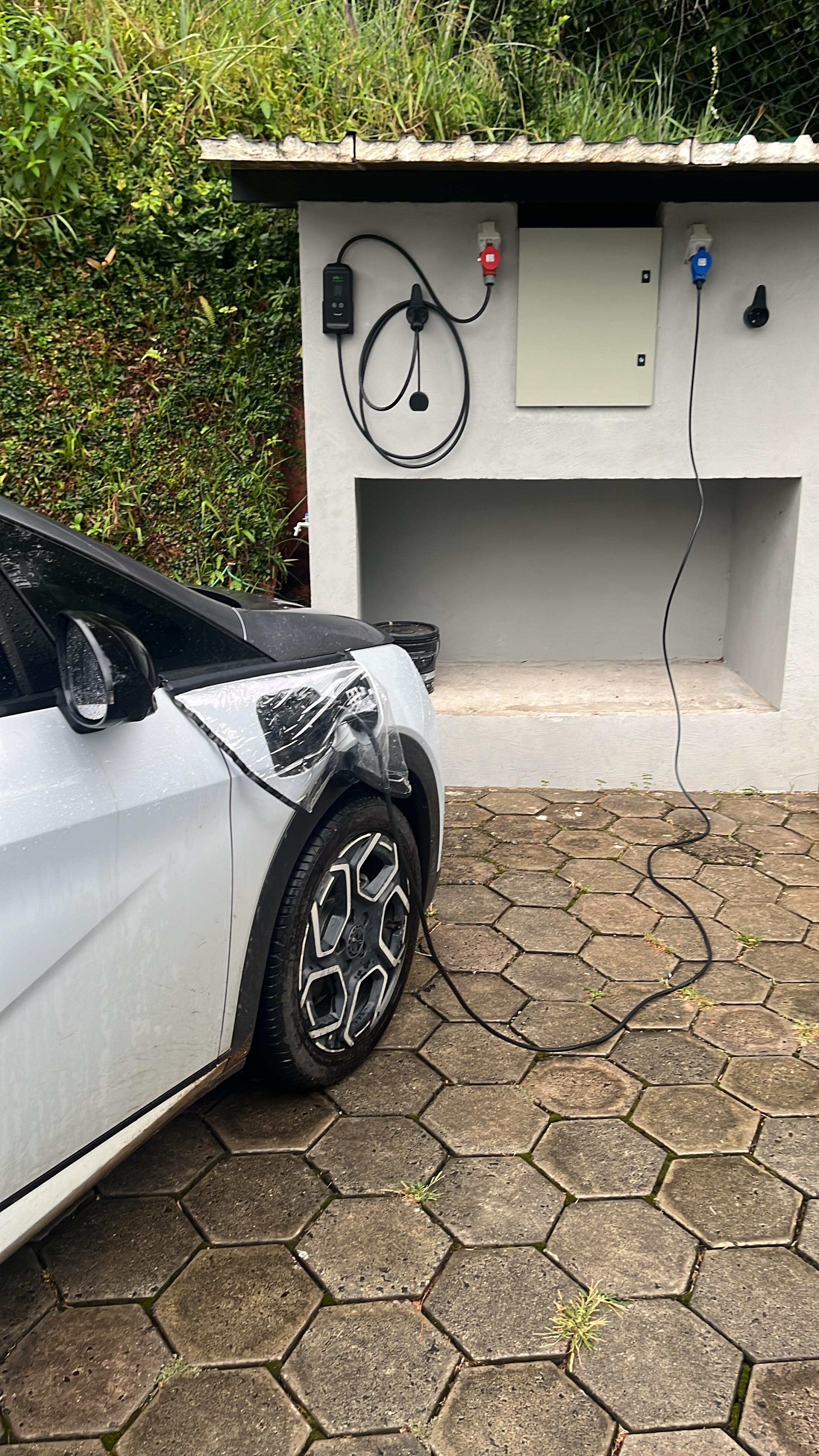

Desculpe a correria, aqui fiz um sistema com chave de transferência e um trafo pequeno, deu super certo.
Já me salvou de uma queda de 18horas e outras 3 quedas de energia menores. Inclusive ontem.
O Contato da Solara transformadores deixei nas postagens de cima. Isso resolveu a questão do neutro.

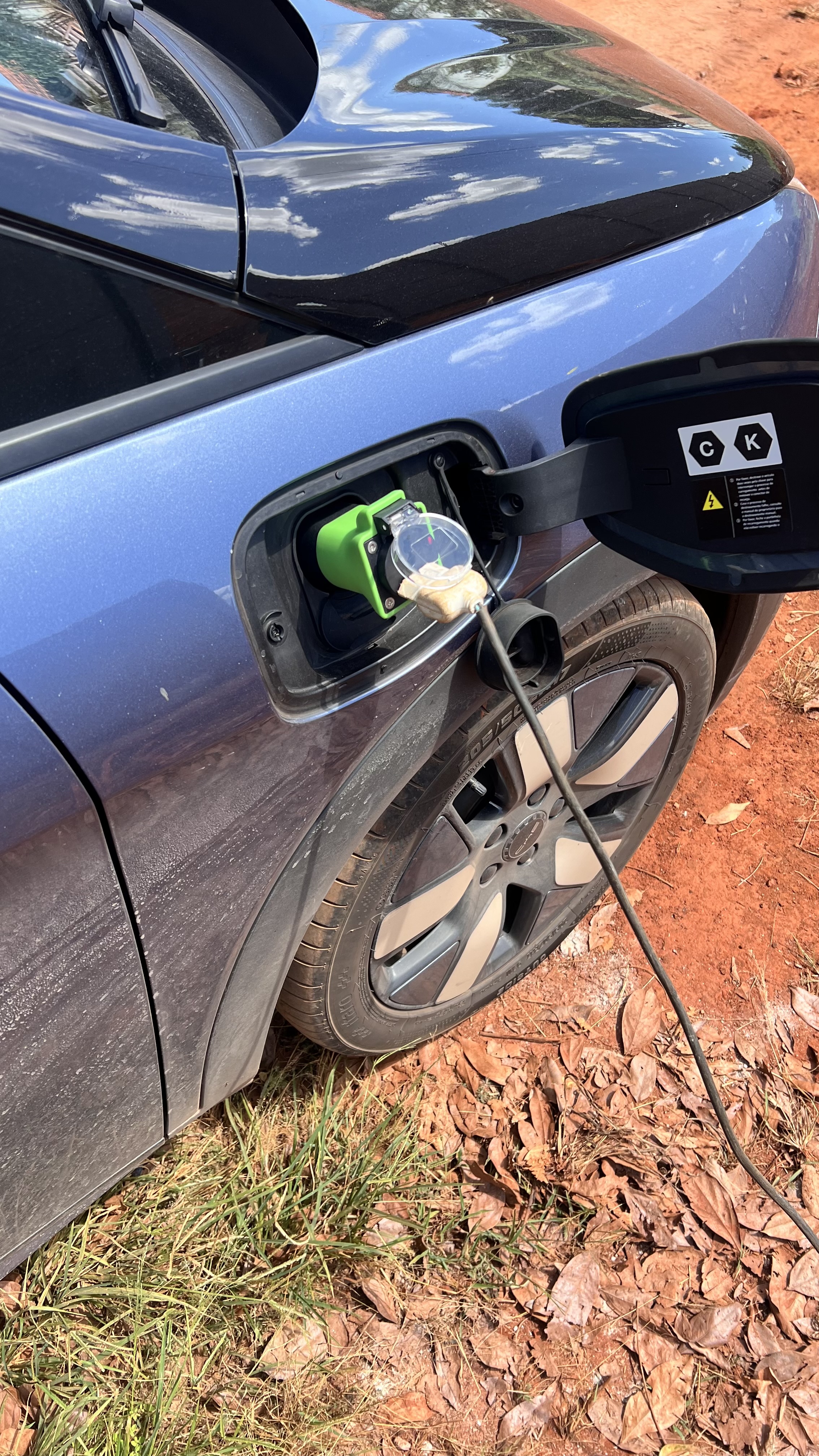

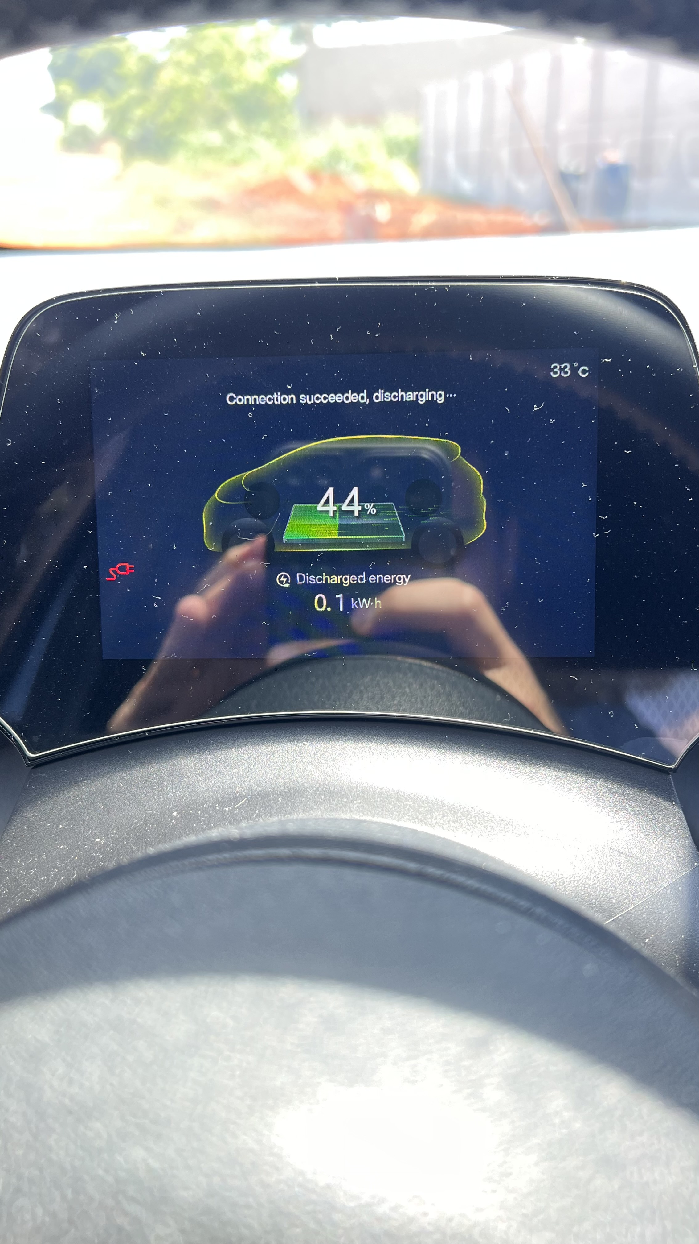

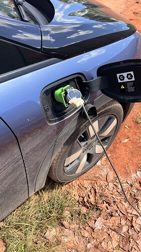

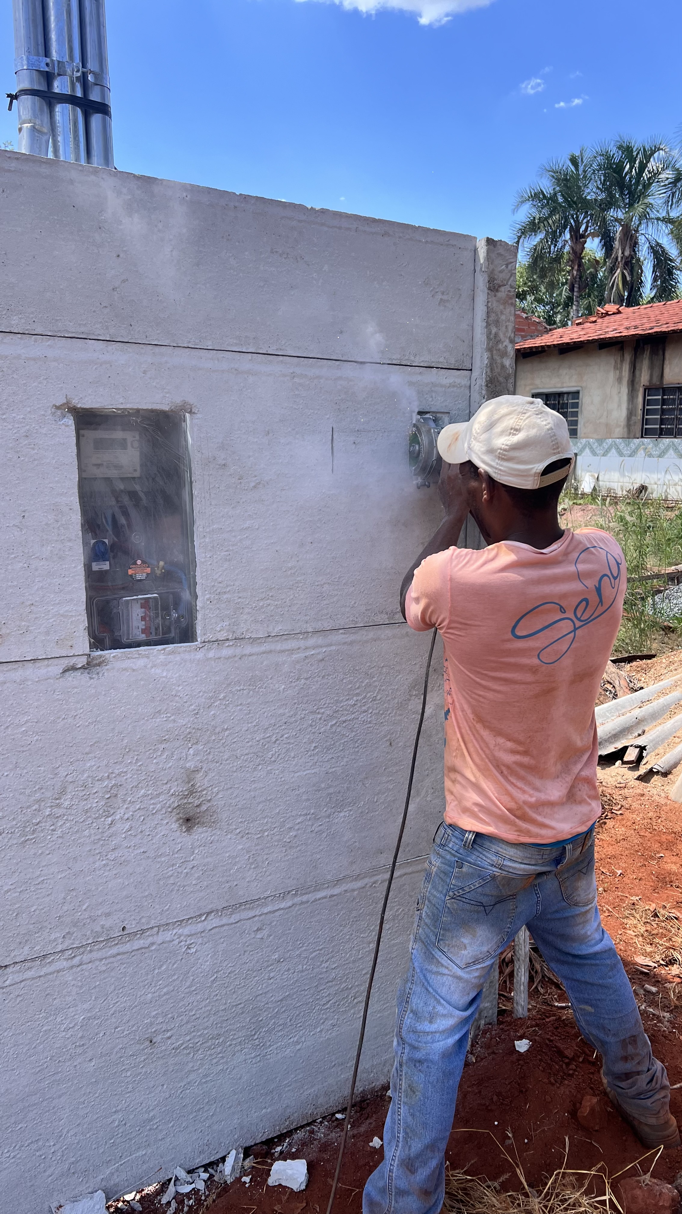

Experiência de hoje, V2L foi útil da obra do amigo!
Não foi uma boa escolha, pois a tensão mais baixa em motores de indução (compressor de geladeira por exemplo) faz com que a corrente suba muito.

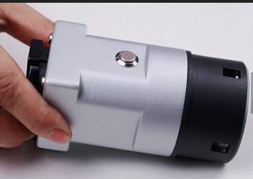

Só não descobri exatamente para que serve o botão no V2L. Na primeira vez que utilizei o V2L, só pluguei e funcionou. Foi agora na segunda vez que descobri que o botão existe.
E tem algum botão?? Onde fica?
Sai de fábrica 220 V!
O meu tem esse. É o https://pt.aliexpress.com/item/1005007188871497.html
Segundo o ChatGPT:
:puzzle_piece: Função do Botão no V2L
O botão prateado (geralmente metálico ou cromado) serve para liberar o plugue Tipo 2 do soquete do veículo elétrico, interrompendo o travamento mecânico que ocorre durante o uso.
:pushpin: Como funciona na prática:
  1. Durante a operação V2L, o adaptador está travado eletricamente no conector Tipo 2 do veículo para garantir segurança e continuidade elétrica.
  2. O botão de liberação aciona um mecanismo interno que desbloqueia o encaixe entre o adaptador e o conector do carro, permitindo sua remoção sem danificar os pinos ou o conector.
  3. Isso é especialmente útil em situações em que o sistema eletrônico do carro mantém o conector travado mesmo após desligar a função V2L, ou em casos de falha de comunicação.
