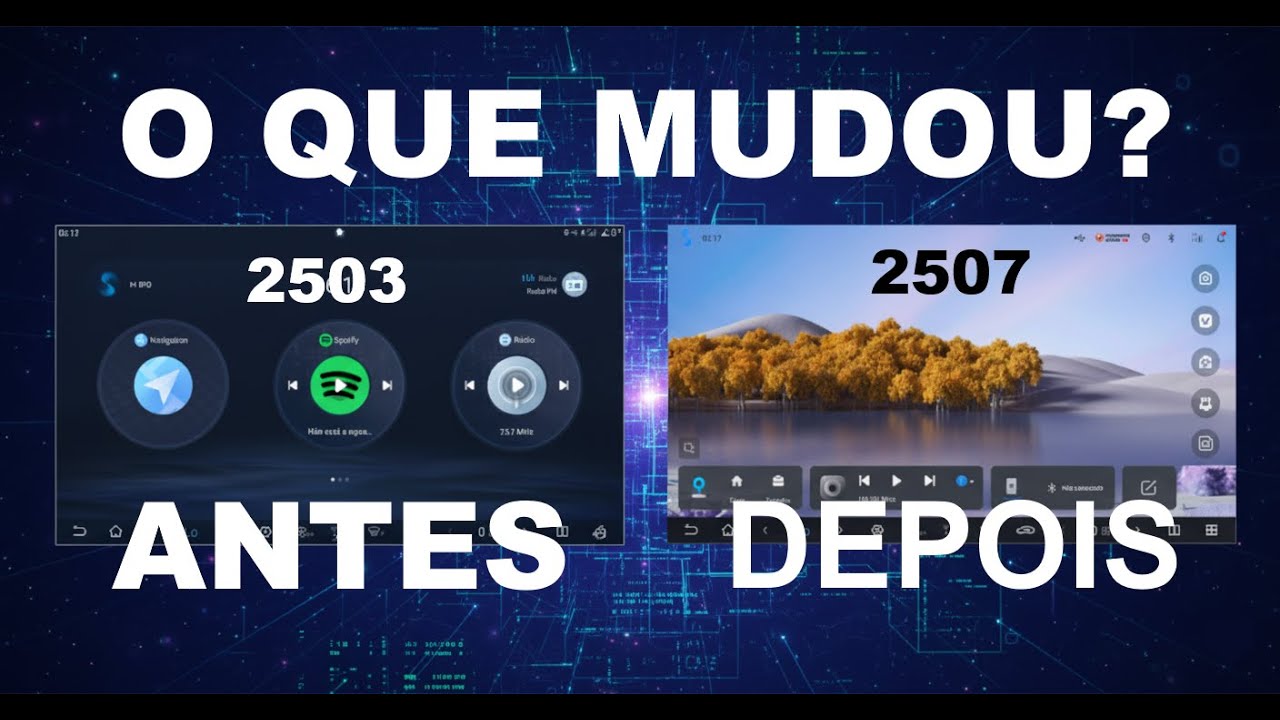

Contribuindo um pouco com o assunto, vou compartilhar com vcs esse video que mostra (em telas) um pouco dessa nova versão. Espero que ajude.

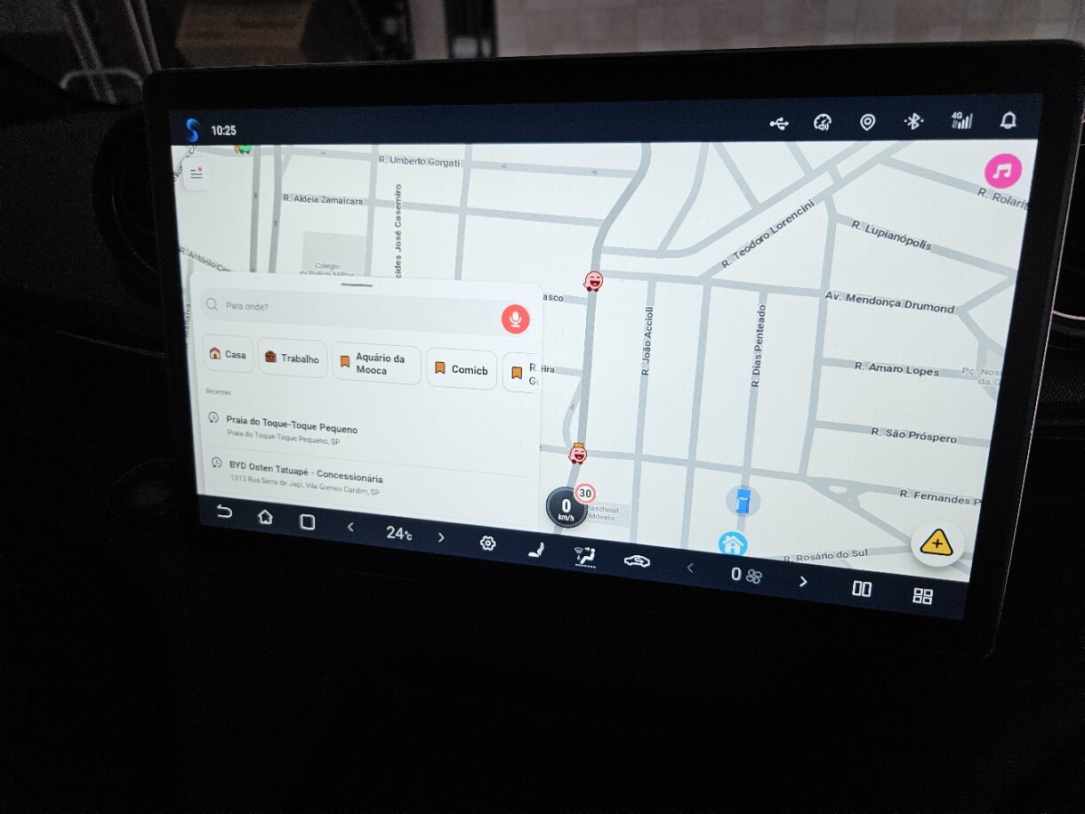

Aos early adopters, alguém teria um print do Waze como ficou? Nós diversos vídeos do YouTube ninguém abriu o Waze.
Desde já obrigado
Print não tenho porque eu acabei desinstalando, mas ele fica limitado em espaço como o CarPlay, porem ele se adapta melhor à tela, diferentemente do ABRP que corta partes da interface.
Eu uso o Waze e, em Viagem, o Maps. A diferença da barra é de uns 3mm mais grossa que a versão anterior.Pra mim, não mudou nada na visualização do mapa. Uso o android auto no dolphin GS e Song Plus.

Eu uso o waze instalado direto no carro. A barra superior praticamente não afetou a área.

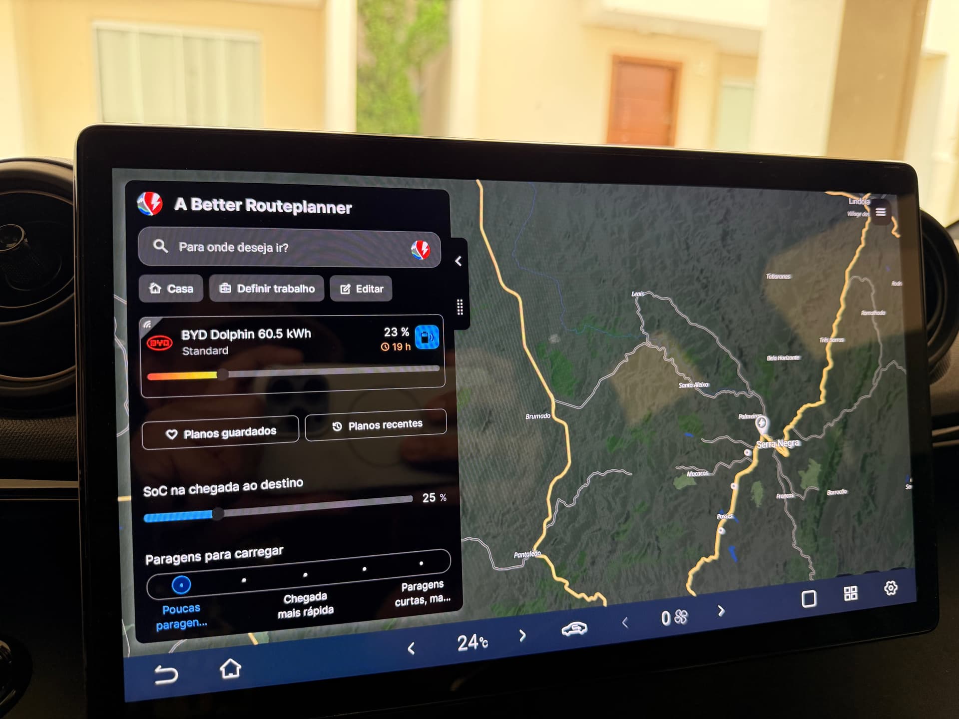

Eu consegui “resolver” o problema da barra superior gigantesca usando ADB. Pelo menos para apps nativos eu achei que ficou bom, já pro CarPlay, os sobrinhos preguiçosos da BYD travaram a área de visualização do app com uma margem para “desviar” das barras.
Essa opção aqui fica no estilo Geely somente com a barra inferior visível, eu achei a melhor de todas, sinceramente.
# Para ativar
adb shell settings put global policy_control immersive.status='*'
# Para reverter
adb shell settings put global policy_control immersive.status=null

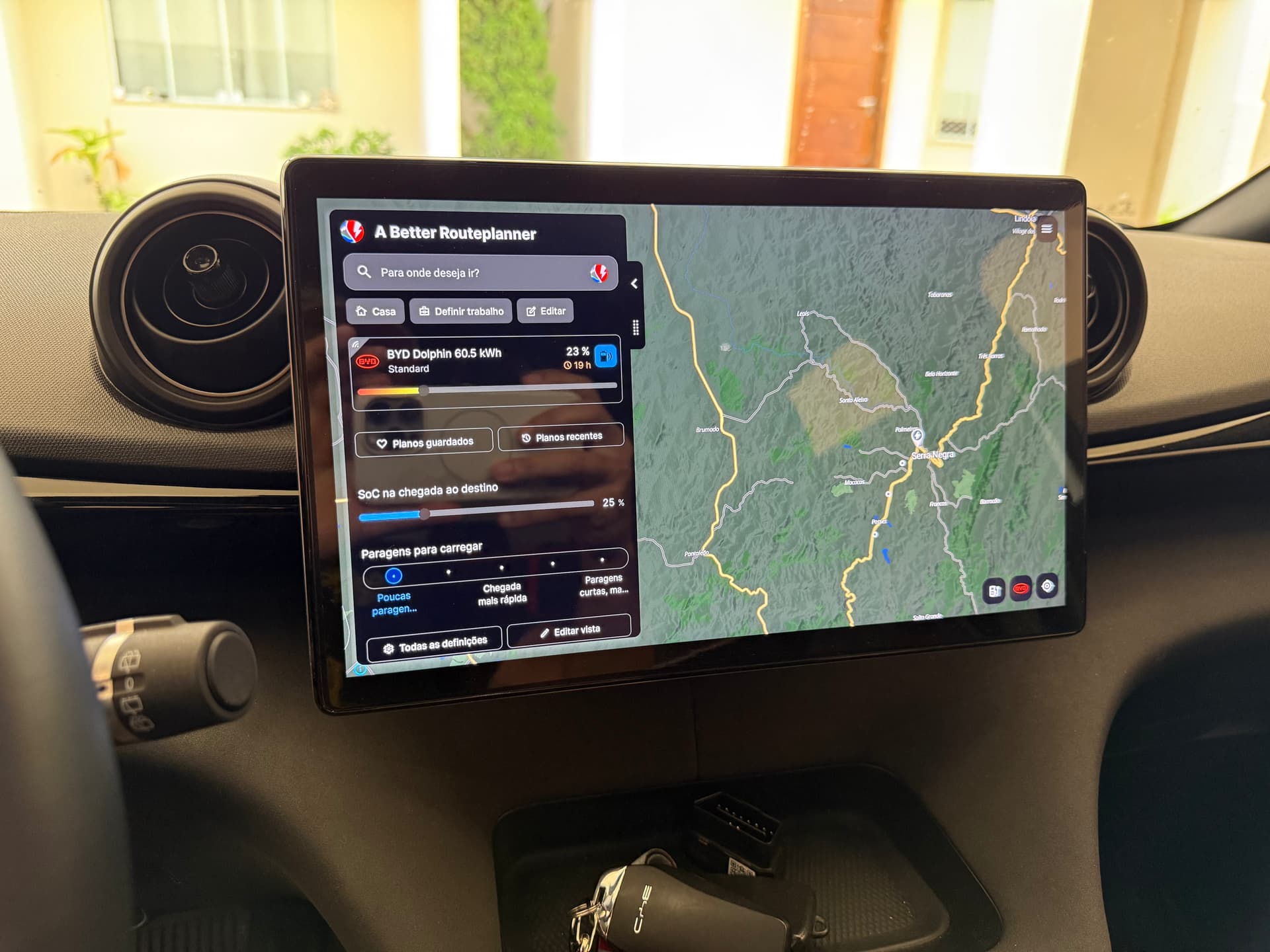

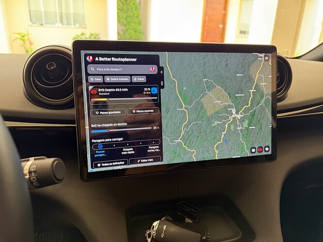

Já essa aqui deixou em full screen mesmo. Sigo preferindo a primeira.
# Pra ativar
adb shell settings put global policy_control immersive.full=*
# Para reverter
adb shell settings put global policy_control immersive.full=null
