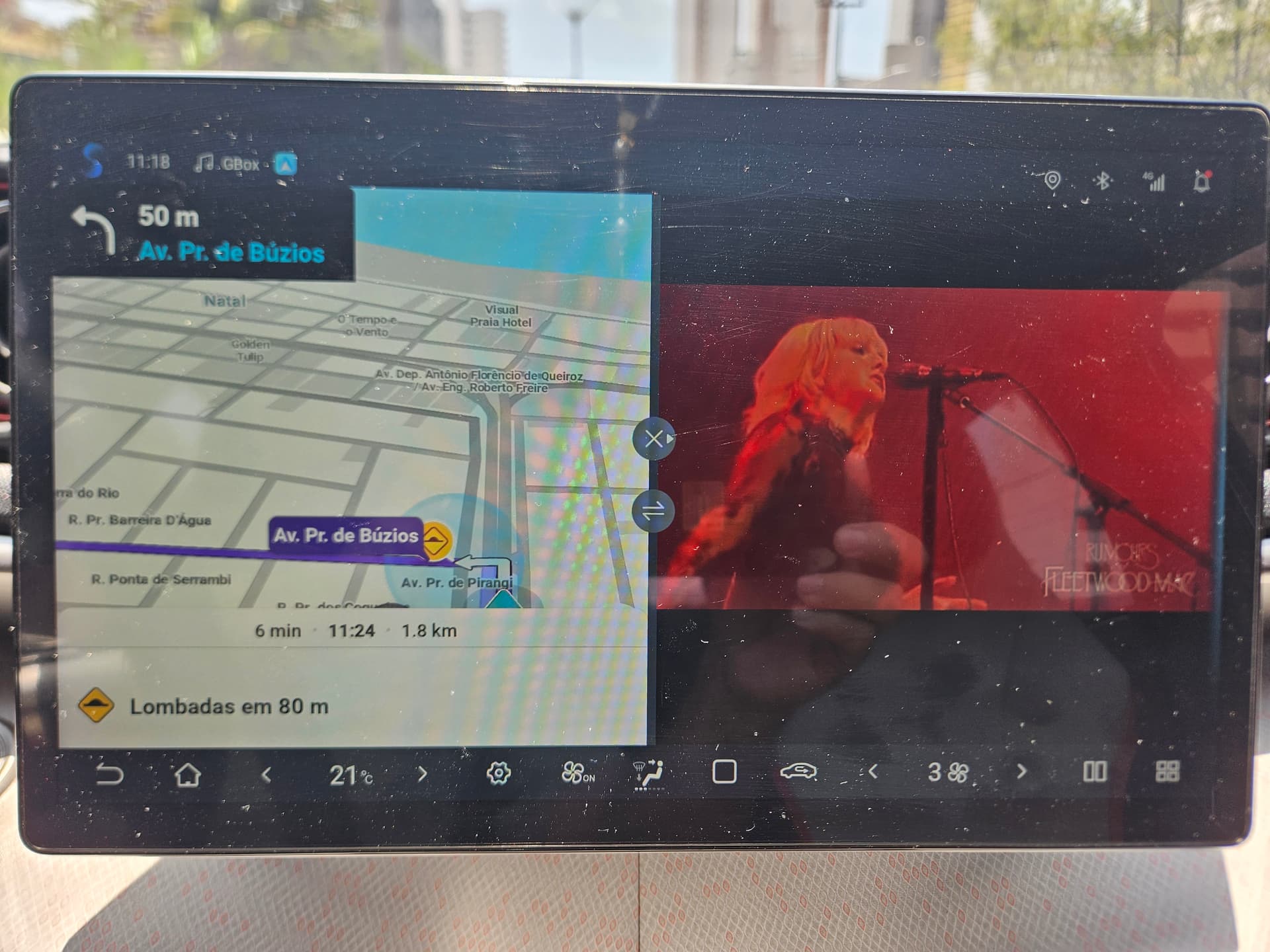

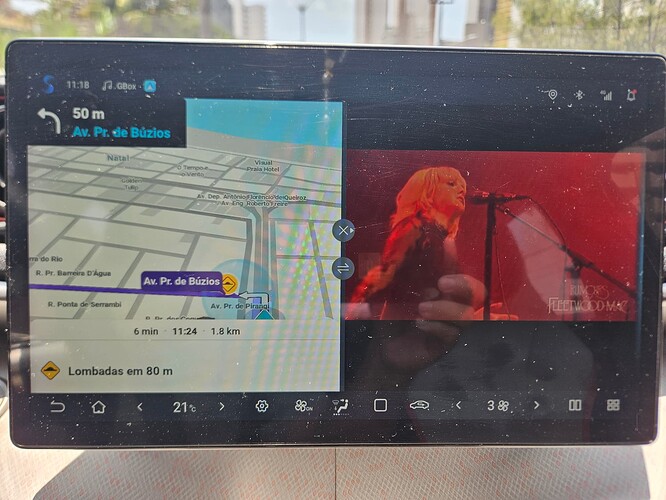

No Dolphin GS, nessa versão, consegui dividir a tela dessa forma, waze e youtube. E os videos pode passar no botão do volante.
Isso venho fazendo faz um tempo … o que falta é poder reduzir o tamanho do waze(ou outro app) para 1/3 da tela e aumentar o tamanho do youtube/spotify para 2/3.
Isso melhoraria e muito a utilização.
Olha o tanto que o Waze fica péssimo… a notificação da lombada/tempo da viagem passa por cima da ‘seta’.. As vezes tu precisa pegar uma saída, algo do tipo, a notificação atrapalha e já foi.. péssimo.
Sabe o que é pior? Se desse pra reduzir o Waze pra 1/3 da tela ele se adaptaria pra parecer com o layout de celular. Testei isso no Dudu Launcher.
Isso não é problema da atualização nova, é do Waze mais novo, procura uma versão mais antiga e instala que funciona sem ficar por cima. Eu demorei pra perceber isso, ta normal agora.
Se descobrirem a versão do waze que na tem isso avisem! Eu testei até as de março e ainda tinha
Os sobrinhos no Waze em ação. Acho impressionante como ninguém na empresa percebeu essa notificação gigante.

Mas o foda é ficar usando versão antiga.. quero sempre a nova, recursos novos.. sonhando pra um dia o waze trazer mais recursos para veículos elétricos. E é tão simples os sobrinhos aí resolverem a maldita notificação… E sem contar que, quando usa ele na tela inteira, a seta vai lá pro lado direito, não fica centralizada no mapa… isso me dá uma sensação ruim kkkkk
Isso acontece porque dimensionamento dinâmico no Android é uma desgraça… o app que usamos nativamente na central foi pensado para rodar em celulares, não tablets. A melhor experiência do Waze sempre vai ser para celulares porque eles devem representar uns 99% da base de usuário deles. Fora isso vai ser a galera do Android Auto ou CarPlay, que é ainda outra história, mas é diferente porque é uma experiência pensada para centrais de multimídia, e provavelmente nunca vai precisar rodar em uma tela que se assemelhe à de um celular.
Por isso que ele funciona muito bem quando ajustamos a área de visualização dele para 1/3 da tela onde ele fica com um espaço parecido com o de um celular.

Realmente essa faixa atrapalha. Mas basta tocar no mapa que ela some na hora, pelo menos para avisos de radar e polícia funciona, acho melhor que involuir a versão,.
